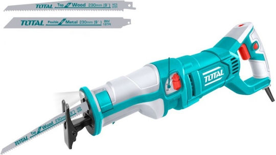

Για σπαθοσεγα ρευματος προτεινω την Total στα 750w, καλο και αποτελεσματικο εργαλειο, την εχει φιλος εδω και αρκετο καιρο.
Βγαζει και το λιντλ παρομοια, 10-20 ευρω φτηνοτερη.
Σε καθε περιπτωση, πρεπει να παρεις επωνυμες λαμες (πχ Βοsch) καθως σχεδον ολες οι ανωνυμες ειναι για τα μπαζα.
Αναλογα την χρηση και τις αναγκες, ισως πρεπει να δεις καποιο ισχυροτερο μοντελο πανω απο 1000w.

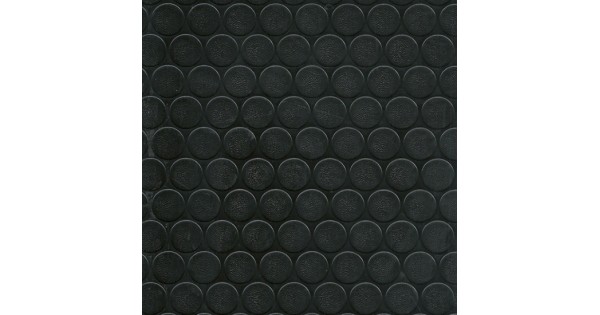

Αν δεν έχει αιχμηρά σημεία το δάπεδο σκέψου να απλώσεις ένα τέτοιο (τελείως τυχαίο λινκ) πλαστικό δάπεδο.
Έχω βάλει στη δική μου αποθήκη κήπου και έχει τεράστια διαφορά. Καθαρίζει με απλή σκούπα σε 2 λεπτά και δεν έχω ούτε σκόνες ούτε υγρασίες.
Reactions: newbie and nikfor
αυτό αντέχει να το πατάνε αυτοκίνητα; σκέφτομαι πως όταν στρίψουν οι ρόδες για κάποια μανούβρα θα το σκίσουν. (ο χώρος που φαίνεται στη φωτογραφία είναι το γκαράζ, το εργαστήριο είναι μια αποθήκη δίπλα σε αυτό και δε φαίνεται εδώ. το εργαστήριο έχει πλακάκι στο δάπεδο)
Αυτοκίνητο δεν έχω τσεκάρει. Δεν το σκέφτηκα κιόλας με τις ρόδες να στρίβουν.
~240+90 κιλά = 165 κιλά ανα ρόδα που είναι πολύ πιο μικρή της μηχανής απο του αυτοκινήτου δεν καταλαβαίνει τίποτα. Ούτε στις μανούβρες.
Απλά ακουμπάει καλά κάτω και δεν κουνιέται. Κανονικά ήθελε να το κολλήσω με βενζινόκολλα αλλά είδα ότι δεν χρειάζεται για τη δική μου περίπτωση.
