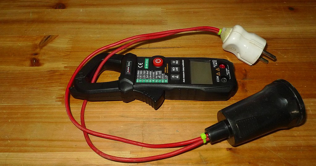

Mια χαρα ειναι οι κινεζικες αμπεροτσιμπιδες.
Το κυκλωμα μετρησης αυτων των οργάνων δεν ειναι κατι ιδιαιτερο, ουτε πρεπει να κοστιζει πολυ για να δωσει ακριβεις μετρησεις.
Εχω φτιαξει βεβαια εναν διαχωριστή για να ξεχωριζει το ενα καλωδιο απο το αλλο για να μπορεσει να γινει η σωστη μετρηση στον εναν κλωνο.
Η συσκευη που θελουμε να μετρησουμε μπαινει στη μαυρη πριζα, οποτε η μετρηση με την τσιμπιδα γινεται ευκολη.
δεν έχεις βάλει καλώδιο για τη γείωση; κανονικά πρέπει!
