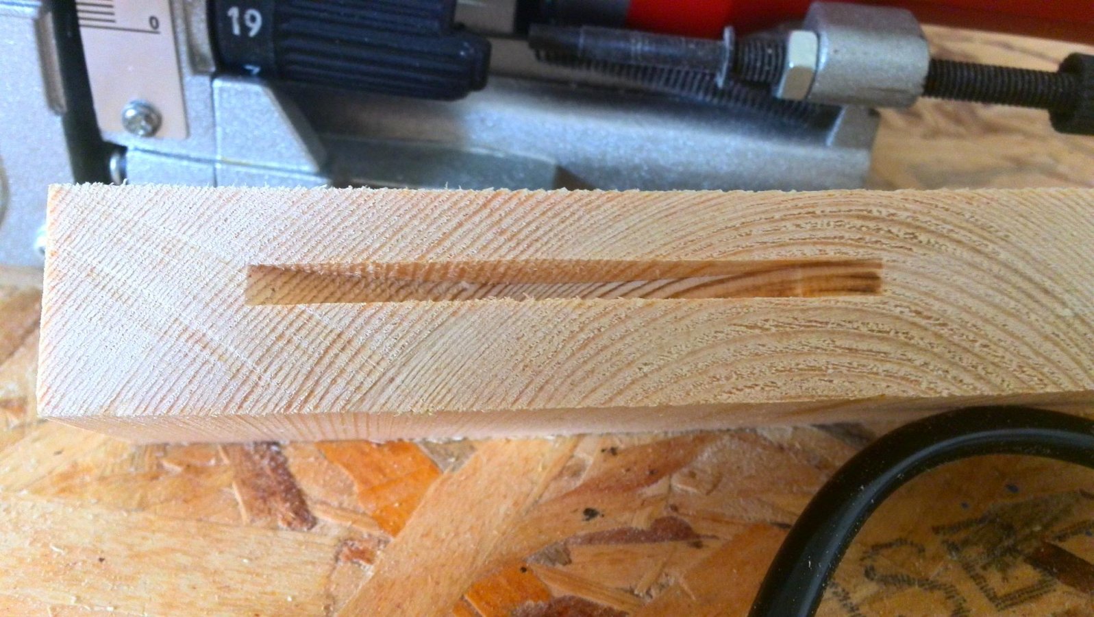

Σήμερα δούλεψα τη φρεζοκαβιλιέρα που μου ήρθε χτες απο το Ντέτσικα στα 68 .Παιδιά,θαυμάσιο εργαλείο,ο ορισμός του vfm.Με τη βαλίτσα του,με αρκετά καλή κατασκευή,με δυνατό μοτέρ,πεντακάθαρες κοπές,στιβαρό και ήσυχο,εξαιρετικό.Δεν έχω εμπειρία απο άλλα μηχανήματα του είδους,αλλά πραγματικά δε βλέπω το λόγο να δώσει κάποιος ερασιτέχνης (έστω και πολύ απαιτητικός) τα τετραπλά λεφτά και άνω που ζητούν ονομαστές φίρμες.Το κερασάκι στην τούρτα είναι πως πρόκειται για Γερμανικό εργαλείο όπως διατυμπανίζει η συσκευασία και το ταμπελάκι του ίδιου του εργαλείου.Αν κάτι πρέπει να αναφερθεί στα αρνητικά,είναι ο λίγο "flimsy" φτάκτης,που όμως εμένα προσωπικά δε με προβλημάτησε ούτε κατ'ελάχιστο στις συνδέσεις που έκανα.Και δε νομίζω και ποτέ να συνδέσω υπο οποιαδήποτε γωνία.
Εντυπωσιακό εργαλείο,σε τιμή...κλοπή.

Απάντηση: Re: Test Drive Εργαλείων & αναλώσιμων

Τι μπισκοτάκια χρησιμοποιεί; 4 χιλιοστών. Κι εφαρμόζει σφιχτά ή σχετικά χαλαρά στην τρύπα;
καλορίζικη η καβιλιέρα .Προσωπικά δουλεύω εδώ και καιρό την αντίστοιχη της dewalt , την πήρα μεταχειρισμένη , και αυτά τα εργαλεία σου λύνουν τα χέρια . Γρήγορα , σωστά , χωρίς κόπο , και δύσκολα (πολύ δύσκολα ) να σου ξεφύγει κοπή .Καλορίζικο.
Εδώ μια εικόνα της κοπής http://postimg.org/image/iyfhu6e3t/ .

Μόνο 2 παρατηρήσεις.
1) Τα Matrix είναι ντεμέκ Γερμανικής εισαγωγής αλλά τα φτιάχνουν στην Κίνα όπως τα Einhell κλπ
2) Αυτοί που έχουν φτηνές φρεζοκαβιλιέρες αναφέρουν ότι δεν υπάρχει καθόλου ακρίβεια στις ενώσεις υπό γωνία. Δοκίμασε λίγο να κάνεις κάποιες ενώσεις με ρετάλια για να το τσεκάρεις.
Σε ευθείες ενώσεις δεν υπάρχει θέμα απ όσο ξέρω.
Ευχαριστώ Νικόλα.Για συνδέσεις υπο γωνία δεν ανησυχώ,δε νομίζω όπως προανέφερα να το επιχειρήσω ποτέ.Θα το δοκιμάσω πάντως. Άσε που για τέτοιες πρέπει όλη η αλυσίδα των εργαλείων να είναι ρυθμισμένα στην εντέλεια.,αν όχι υψηλής ποιότητας.

Καλημέρα Δημήτρη. Μιας και την εχω κι εγω την καβιλιερα της Wolfcraft, την οποία εχω χρησιμοποιήσει πολυ και με αρκετά καλα αποτελέσματα (τραπέζι βεράντας), η γνώμη σου ειναι οτι ειναι καλύτερη η φρεζοκαβιλιερα ;
Εχω την εντύπωση απο κριτικές σε sites των ΗΠΑ οτι δεν ειναι και τόσο ακριβειας εργαλειο.

Βαγγέλη εχεις/μπορείς να ανεβάσεις δειγματα δουλειάς ;
Ειναι το ίδιο δυνατές οι συνδέσεις της με τις κυλινδρικές καβιλιες ;
Διάβαζα οπως σχολίασα στον Δημήτρη, οτι μπορει εύκολα να σου φύγει η ευθυγράμμιση και μετά δημιουργούνται ανισοϋψείς ενώσεις στις τάβλες.
Εσυ τι εμπειρία/γνώμη εχεις ;
Ευχαριστω
Χρήστο, δεν έχω δουλέψει την συγκεκριμένη φρεζοκαβιλιέρα αλλά, η δική μου εμπειρία λέει οτι πολύ, έως πάρα πολύ, δύσκολο να σου φύγει η καθ´ύψος ευθυγράμιση και να δημιουργηθούν ανισοϋψείς ενώσεις, εκτός αν κάνεις μεγάλη ματσακονιά.
Θα έλεγα οτι είναι πολύ πιο εύκολο, αν δεν προσέξεις, να σου ξεφύγει λίγο το κεντράρισμα δεξιά-αριστερά λόγω ροπής τιυ δίσκου κοπής.
