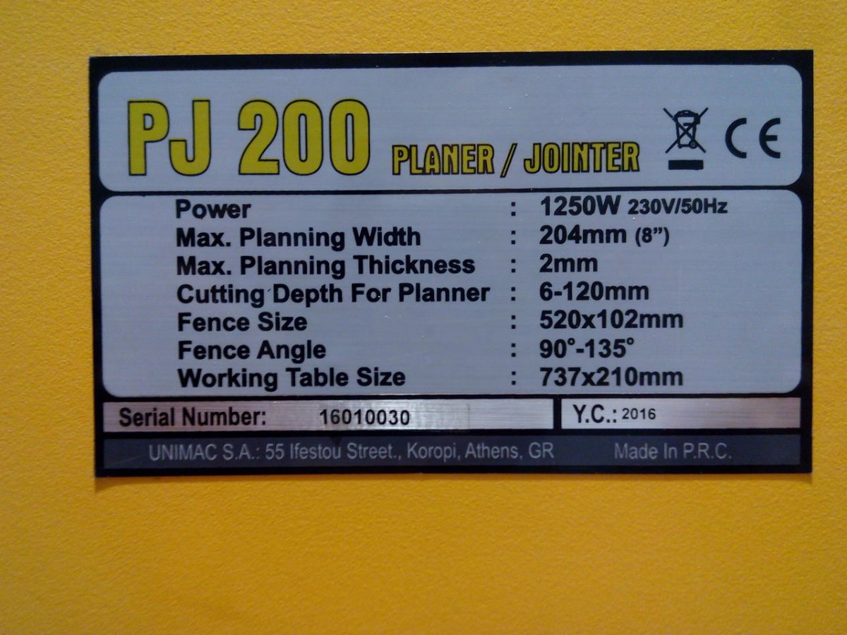

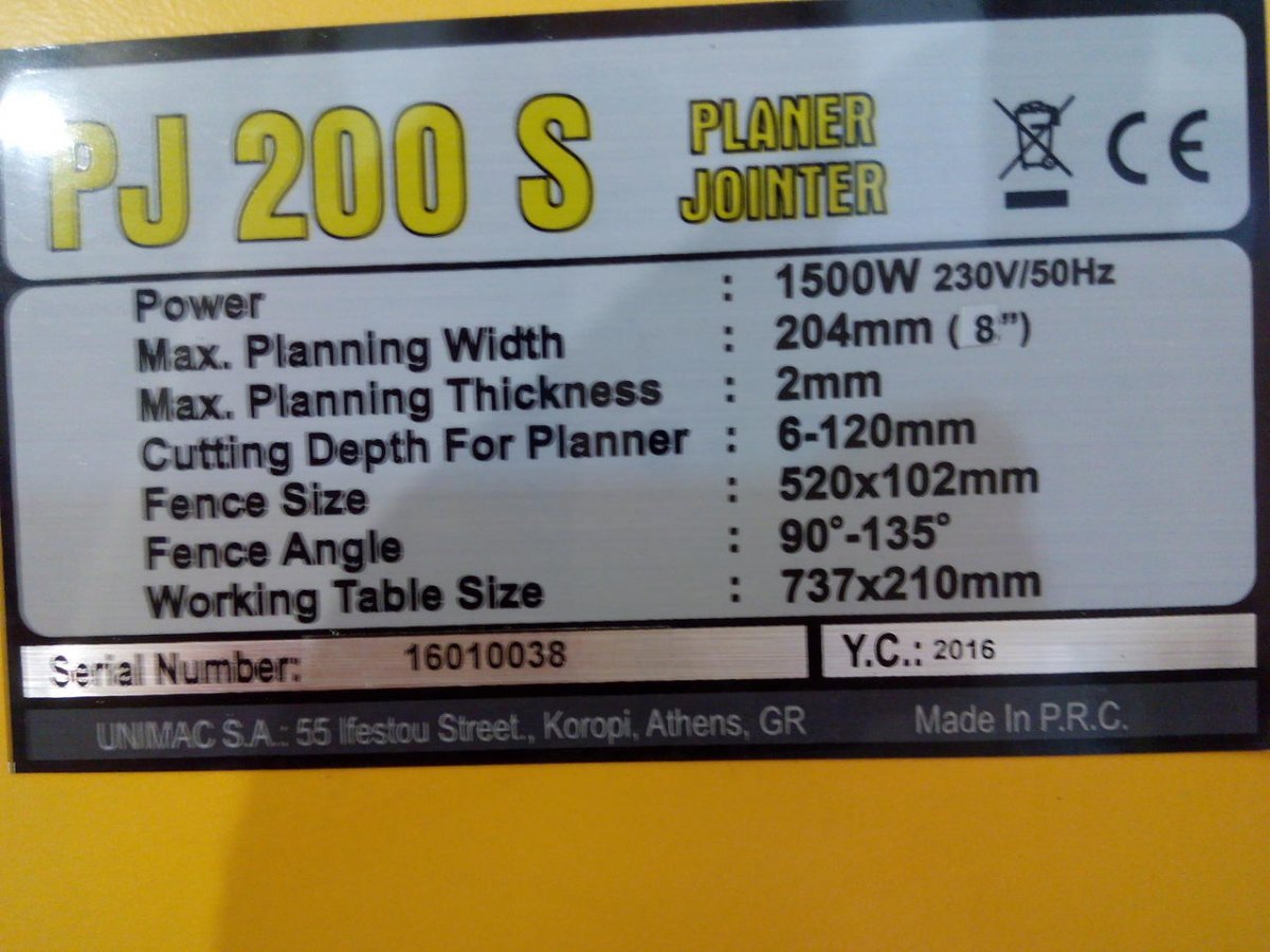

όπως είχα αναφέρει σε άλλο θέμα παρέλαβα την πλάνη ξεχονδριστήρα της boston. από κάποιο λάθος όμως μου ήρθε ο τύπος pj 200 αντί του pj 200 S παρόλο που η κούτα έγραφε από έξω pj 200S. τηλεφώνησα στον προμηθευτή, του έστειλα φωτογραφίες και τελικά έγινε η αλλαγή και παρέλαβα πλέον τον pj 200S.

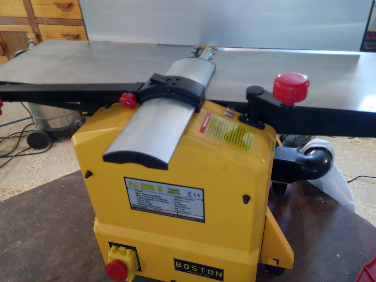

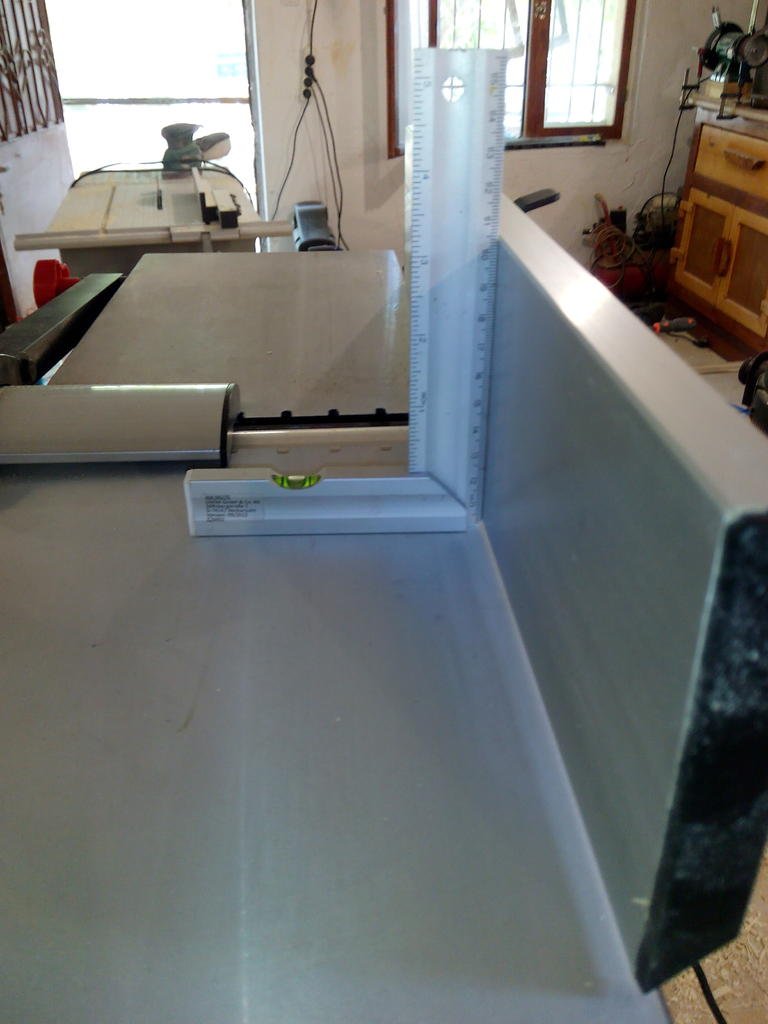

αν και πρώτη φορά χρησιμοποιώ πλάνη-ξεχονδριστήρα η εντύπωση που μου άφησε είναι ότι όντως είναι ερασιτεχνικό μηχάνημα. η κατασκευή του εξωτερικά είναι μεταλλική όλη. από τα πρώτα ξύλα (έλατο) που πλάνισα έχω την εντύπωση ότι τα μαχαίρια χτυπάνε επάνω στο ξύλο και το ξεφτίζουν στην άκρη. σε σκληρό που δοκίμασα (καραγάτσι) δεν μου άρεσε το αποτέλεσμα. πιθανώς να θέλουν ακόνισμα ή είναι για πέταμα. ο πλαινός οδηγός είναι αρκετά καλός και κάθεται ακριβώς στις 90 μοίρες.
το ξεχόνδρισμα προσπαθώ να το μάθω. στην αρχή μου έκανε σκαλοπάτι στην αρχή και στο τέλος του ξύλου.. μετά από λίγο παίδεμα το σκαλοπάτι της αρχής έφυγε. το φορείο είναι καλά ρυθμισμένο και τα ξύλα βγαίνουν ισόπαχα. βέβαια αν είναι μακριά κάποια έχουν μια ελαφριά καμπύλη.
επίσης ζεσταίνεται αρκετά και δεν ξέρω αν είναι φυσιολογικό αυτό.
Αν σου βγαινουν με καμπυλη απο τον ξεχονδριστηρα ειναι γιατι εχουν ηδη καμπυλη. Αυτο δεν το διορθωνει ο ξεχονδριστηρας αλλα η πλανη απο πανω. Πρωτα τα περνας απο την πλανη και μετα απο κατω.
