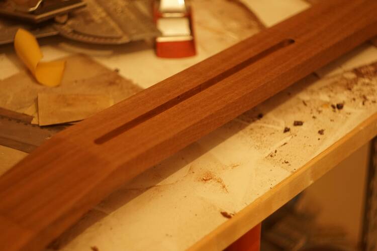

Δεν μιλάμε για λάθος χειρισμό στην περίπτωση μας.
Εγώ το είχα εντελώς κάθετο το ρούτερ με τους δύο οδηγούς που έχει αριστερά και δεξιά και έκανα αυλάκι σε καδρόνι. Το συγκεκριμένο bit είναι ελαττωματικό αφού στην συνέχεια άλλαξα κολετ σε 8mm και με αντίστοιχο bit τελείωσα την εργασία. Με άλλο bit την τελείωσε και ο Παύλος.
