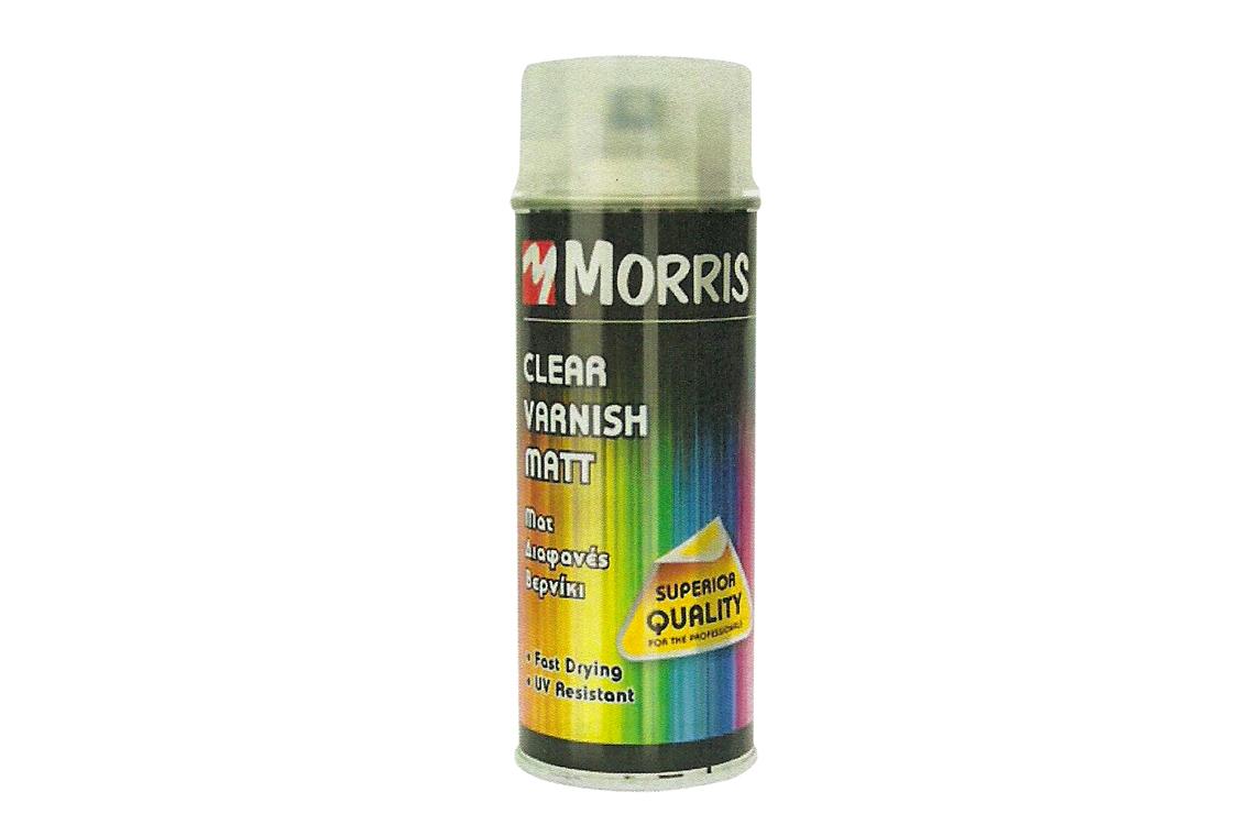

Σπρει βερνικι διαφανο.
Περιμενω εδω και καιρο να φερει το λιδλ ξανα αλλα σημερα το χρειαστηκα και αναγκαστικα κατεληξα στη τοπικη αγορα
Καλα και φτηνα του lidl, αλλα αυτο εχει καλυτερη καλυψη και πλουσιο ψεκασμα. Δεν ξερω πως θα ειναι μετα απο καιρο σε επομενη χρηση του ιδιου ψεκαστηρα αλλα φανηκε η διαφορα απο την αρχη.
Αν το βρω και σε καλυτερη τιμη μαλλον τα του λιδλ θα αγνοηθουν.
Τυμπάκι,2 ...
Τι 2 ευρώ?????
Επιβεβαιωνω για την ποιότητα του σπρέι και εγώ!
