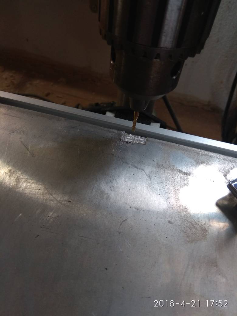

Έκανα μια δοκιμή σήμερα το MINIQ που πήρα πρόσφατα από το bangood. Το δοκίμασα σε αλουμίνιο αφού το τοποθέτησα στο κολωνατο parkaside. Έβαλα ένα κοπτικό για μέταλο 2,5 χιλιοστά και βάθος 0,8 χιλιοστά. Δουλεύει καλά μπορώ να πω σαν πρώτη εντύπωση. Αν είχα και καλύτερο κολωνατο ή κάποιο ντρεμελ που έχει περισσότερες στροφές θα ήταν ακόμη καλύτερα. Βέβαια είχα θέμα και με την ρύθμιση του βάθους γιατί δεν σταματά το ύψος εκεί που το θες. Αυτά προς την ώρα βάζω κι ένα βιντεάκι πρόχειρο.

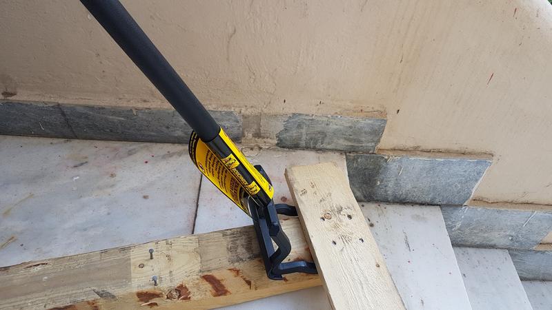

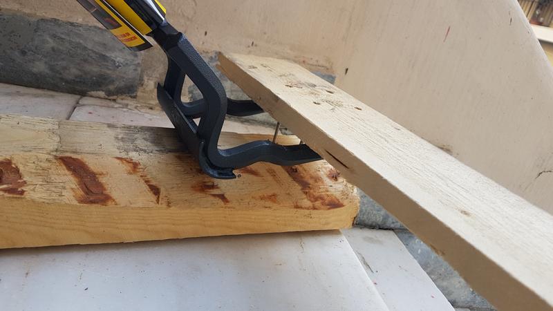

Δοκιμη του Roughneck κατεδαφιστικου εργαλειου και μοχλου για διαλυση παλευτων!
Παιδια ειναι οτι καλυτερο εχω δοκιμασει.
Εδω δοκιμη σε χοντρη παλετα που ενω ειναι μεγαλο το ανοιγμα του χωραγε ισα ισα!!!
Με ελαχιστο κοπο την διελυσε!!!
Το συνιστω ανεπιφύλακτα!!!
