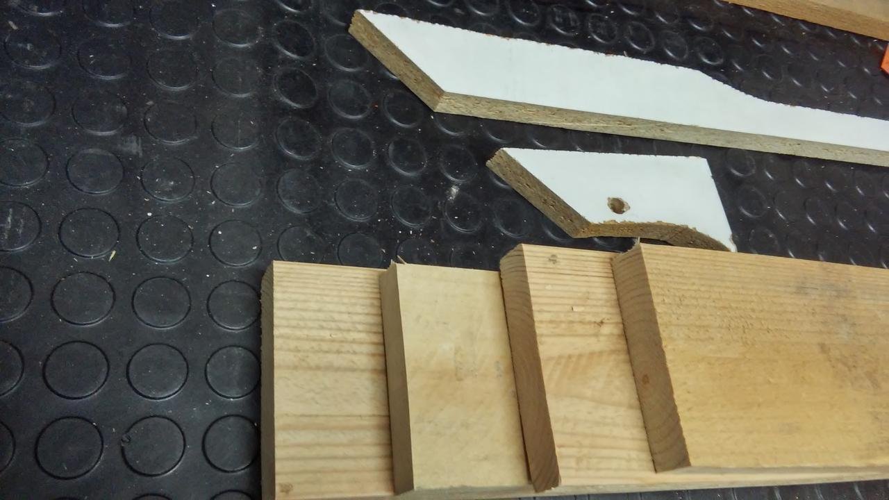

Απο την δοκιμη βλεπω οτι στο παγκοπριονο η πανω πλευρα ξεφτιζει και οχι η κατω οπως θα αναμενοταν. Αυτο μαλλον οφειλεται στο χτυπημα που κανει το δοντι στη μελαμινη που σπαζει σαν τσοφλι αυγου. Αυτο νομιζω οτι θα διορθωθει σε μεγαλο ποσοστο με χαρτοταινια στην γραμμη κοπης.
Η κοπη με το δισκπριονο GKS (δισκος οχι bosch 40 δοντια 6+ ετων που εχει κοψει αρκετα) εχει γινει πιο παλια αλλα νομιζω οτι εχω σημαδεψει σωστα, και το πανω μερος (εκει που παταει η πλακα) ειναι που ξεφτιζει ενω το κατω ειναι 99% τελειο.

Ένα βιντεάκι που είχα δει παλαιότερα, προτείνει να κάνει μια, κατ ουσίαν, εγκοπή από την μια μεριά και μετά γύρισμα ανάποδα και κοπεί ξανά με τον δίσκο ίσα ίσα σχεδόν όσο είναι το πάχος της μελαμίνης.
