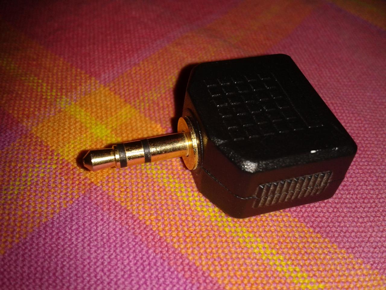

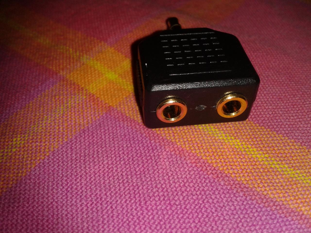

Το παρέλαβα κι εγώ. Επειδή δεν έβρισκα δεματικό δοκίμασα το ανταπτοράκι της φωτο, που είναι για να μοιράζει μιά σύνδεση ακουστικών σε δύο. Δούλεψε μιά χαρά χωρίς να πατάω το κουμπί του μικροφώνου, αλλά προσέθεσε ένα πέπλο στη μουσική που δε μου άρεσε.

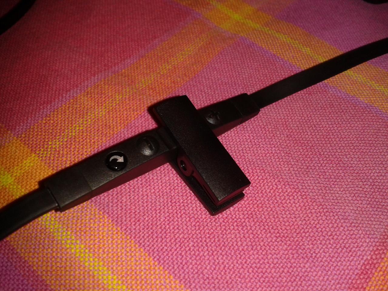

Μετά ανακάλυψα ότι ο εγγλέζος στέλνει και κλιπσάκι για να πιάνεται στο πουκάμισο, το οποίο επίσης δούλεψε, αλλά μου φάνηκε ασταθές για μακροπρόθεσμη χρήση.

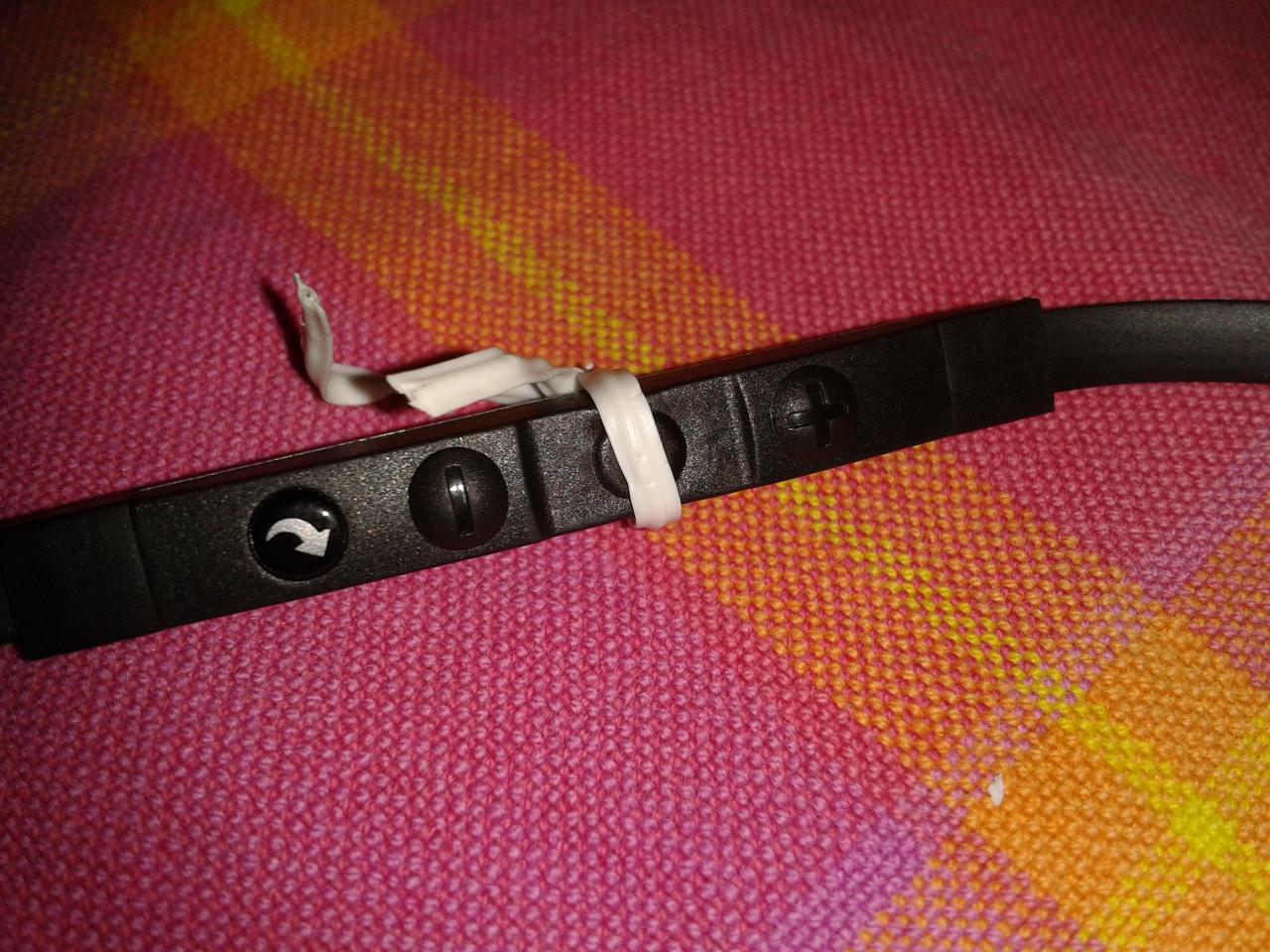

Τελικά κατέληξα κι εγώ στη γνωστή λύση του δεματικού,στριμμένου δυνατά με πενσούλα.
