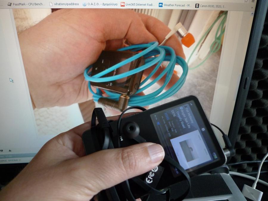

με βλέπω να παίρνω το δεύτερο και να το σφάζω, αρκεί να βρώ εύκαμπτο καλώδιο ποιότητας
Ultra portable, ultra end! Στην κυριολεξία..

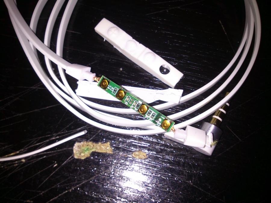

Στη φώτο το παλιό harness με το πλακετάκι ρυθμιστικών.
Εκτός από το μικρόφωνο, φαίνεται να υπήρχαν αντιστάσεις smd σε σειρά με το σήμα (όχι καλό).
Τώρα στις άκρες του καρφιού μετράω ακριβώς 13.2 Ω (και στα δύο κανάλια), τιμή κατά 1.5 Ω περίπου χαμηλότερη από πριν, πράγμα που δικαιολογεί και την κάπως αυξημένη ένταση αναπαραγωγής.
Αξιέπαινο πως το Sansa Clip+ διαχειρίζεται αυτά τα ακουστικά!!

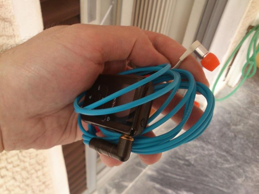

το πετρόλ καλώδιο φαίνεται να είναι πακέτο με το γωνιακό καρφί
