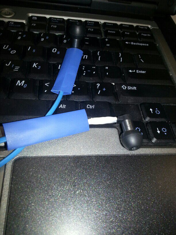

Χθες τα άνοιξα για 4η φορά να βγάλω το σλιβ και να αλλάξω καλώδιο και το αριστερό ακουστικό δεν παίζει. Οι κολλήσεις είναι πολύ καλές και έχουν "πιάσει" μάλλον μου κάηκε. Δεν μπορώ να φανταστώ κάτι άλλο. :(
δεν συνιστώ να κόβεις πολύ ψηλά κοντά στη μονάδα.
Είναι ρίσκυ.
Καλύτερα στα τελευταία 5-10 εκατοστά της ταλιατέλας.
Σε μένα ολοκληρώθηκε και η δεύτερη σφαγή με 1η στρώση θερμοσυστελλόμενο (ίσως βάλω και δεύτερη). Και ήταν το καλοστρωμένο μου πρώτο.
To αριστερό και στα δικά μου τα άσφαχτα έχει θέμα, ξαφνικά άρχισε να παίζει αισθητά πιο χαμηλά, θεωρώ τουλάχιστον 10db κάτω.
Το έκοψα ψηλά ήδη από την πρώτη φορά. Μετά το έκοψα ακόμα πιο ψηλά μήπως είχαν "αρπάξει" τα νήματα και τώρα δεν ακούγεται. Πάει έτσι δεν είναι; μην το παιδεψω άλλο. Τα νήματα είναι χάλια δεν "κάθεται" κόλληση πάνω τους. :( φυσικά εγώ φταίω που χάλασαν όχι ότι δεν κάθεται η κολληση..!

Στείλε σήμα στον προμηθευτή (eBay?), πες του ότι δεν λειτουργούν και απαίτησε καινούριο ζευγάρι. Πες του επίσης ότι στέλνεις πίσω τα παλιά. Είναι υποχρεωμένος να το κάνει.
Εκτός βέβαια και αν έχουν συσσωρεύσει υπερβολικά πολύ υγρασία εσωτερικά. Δοκίμασε να το στεγνώσεις με σεσουάρ.
είναι καλό το κολλητήρι σου? (σόρρυ που ρωτάω, μπας και σωθεί λεω)
Μέτρα με ωμόμετρο. Αν μετράει γύρω στα 13 - 14 Ω είσαι οκ. Κάτι άλλο φταίει.
Supersonic στη δουλειά είναι παρα πολύ καλό. Σταθμός κανονικός με πολύ λεπτή μύτη. Σπίτι είναι ένα απαράδεκτο που το έχω για να το πετάω. Αυτό θα κάνω τώρα αμέσως Σταύρο.
Εμένα είναι 13, 4 και τα δύο. Είναι καλό η κακό αυτό; Είμαι απρόσεκτος τελείως. Όλο αυτό το παιδεμα γιατί δεν είχα βάλει το πλαστικό μονωτικο στο 3, 5 βύσμα. Τα ακουστικά παίζουν τέλεια και πάλι!!! Επόμενη μοντα από την αρχή των ακουστικών καλώδιο!!! (Αν δεν καούν δε σταματώ!!!)τώρα είναι από την γωνία που κάνουν τα ακουστικά.
4 ζευγάρια που μέτρησα δείχνουν από 14 έως 15 με διαφορές από 0.1 έως 0.5 ωμ. ανά κανάλι.
τι εννοείς " τώρα είναι από την γωνία που κάνουν τα ακουστικά. "??

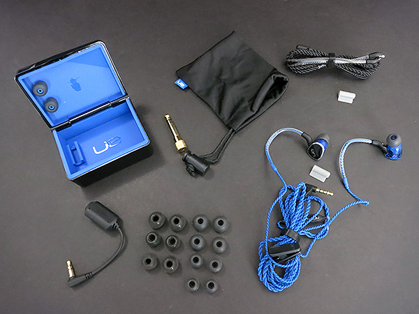

Αυτό που βλέπετε παρακάτω δεν είναι ακριβώς ίδιο με το δικό μου αλλά τα λαστιχάκια είναι τα ίδια. Αυτό, σε συνδιασμό με το οτι τα καλώδια κουμπώνουν με πριζάκι στο ακουστικό, άρα πανεύκολη αλλαγή, φαντάζομαι τι παιχνίδια μπορεί να γίνουν. Όχι απο μένα βέβαια...
Εγώ απλά έχω μείνει λαλάκας απ´αυτό που ακούω αλλάζοντας απλά λαστιχάκια κι είπα να το μοιραστώ μαζί σας και να ρωτήσω, αν όντως συμβαίνει αυτό σε όλα τα ακουστικά, γιατί ασχολείστε τόσο πολύ με την αλλαγή των καλωδίων, που είναι σαφώς πιο μπελάς και ψιλοδουλειά, και δεν ασχολείται κανένας μα τα λαστιχάκια.

Κοίτα να καταλάβεις τι εννοώ! Τώρα είναι έτσι μένει να βάλω το θερμοσυστελωμενο.
