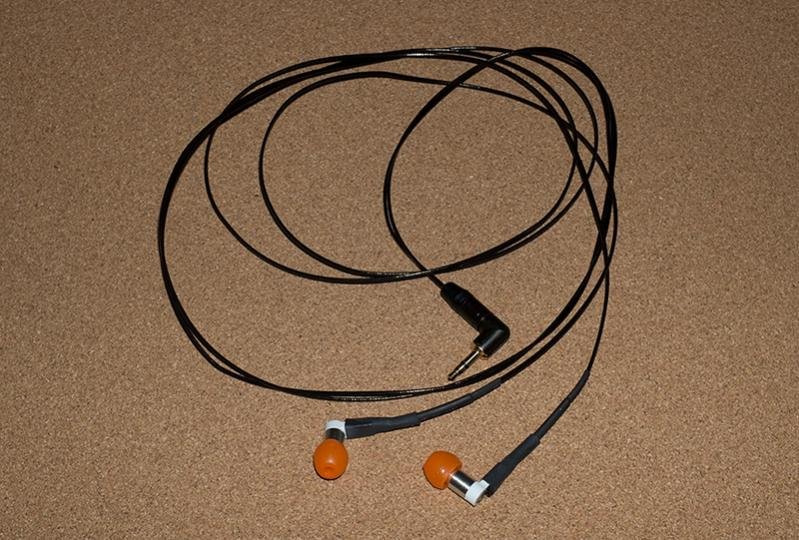

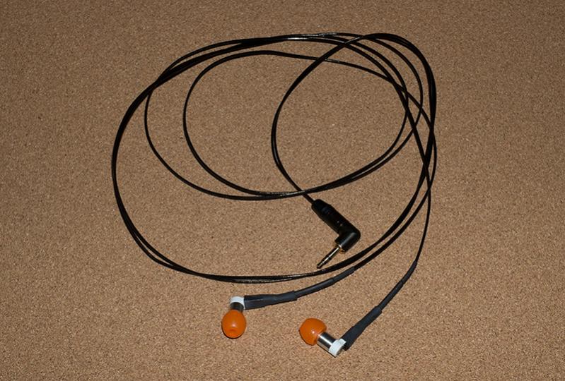

Ορίστε και τα δικά μου σφαγμένα
Η ανακαλωδίωση είναι πολύ εύκολη. Ιδανικά το κόλλημα γίνεται με δυνατό κολλητήρι που λιώνει την επίστρωση του καλωδίου χωρίς να χρειάζεται κάτι άλλο. Ο αναπτήρας μπορεί να αφήσει υπολλείματα. Σε κάθε περίπτωση, η κόλληση με σολντερίνη καθαρίζει το καλώδιο από υπολλείματα και γίνεται καλύτερη η ηλεκτρική συνέχεια.
Η θωράκιση τερματίστηκε από τη μεριά του βύσματος στο κοινό -
Δυστυχώς το καλώδιό είναι σκληρούτσικο και η τριβή ακούγεται κατευθείαν μέσα στο αυτί, αλλά έτσι κι αλλιώς το θέλω για εσωτερική χρήση και όχι στο δρόμο.
Η αλλαγή είναι μεγάλη. Ακόμη και στο σπίτι με τη χάλια οδήγηση, η διαφορά είναι τεράστια από την ταλιατέλα
Κάτι επίσης εκνευριστικό... Το σκληρό καλώδιο και το θερμοσυστελόμενο κάνει πολύ ντούρο το καλώδιο στο σημείο που βγαίνει, και βγάζει συνέχεια το ακουστικό από το αυτί...
θα βγάλω το λεπτό θερμοσυστελόμενο και θα αφήσω μόνο το φαρδύ που πιάνει τις κολλήσεις στο λευκό πλαστικό
Μάλλον γι' αυτό το λόγο ο Σταύρος άφησε αρκετό κομμάτι της ταλιατέλας για να περνάει πίσω από το αυτί. Με το θερμοσυστελλόμενο εκεί ψηλά, έχεις θέμα...
Ωχ τώρα το είδα! Δημήτρη, δυστυχώς έκανες foul. Δεν έπρεπε να το κόψεις τόοοσο.. ψηλά.
Απαραίτητα το κόβεις πάντα κοντά στα ρυθμιστικά και ΠΟΤΕ ψηλότερα.
Επίσης έβαλες πολλές στρώσεις θερμοσυστελλόμενου πράγμα που έκανε το ακουστικό πολύ πιο δύσκαμπτο κοντά στο σημείο εφαρμογής (αφτί). Λογικό είναι να σου πέφτει...
