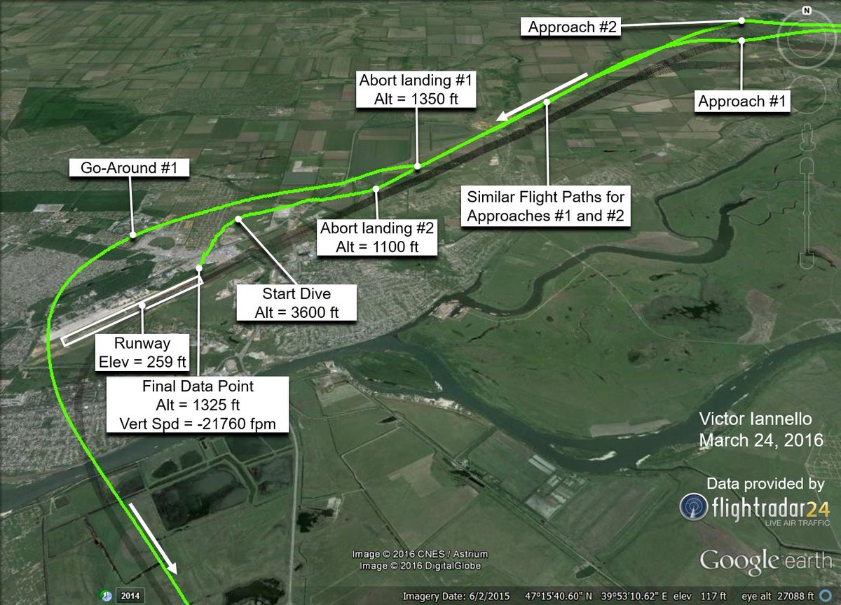

το video footage που βλέπετε δεν είναι από διαδικασία προσγείωσης. είναι από 2η διαδικασία abort & go around.

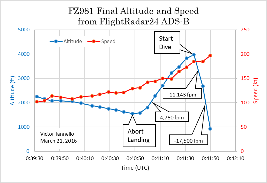

εδώ είναι ένα διάγραμμα ταχύτητας και ύψους κατά το τελυταίο στάδιο της πτήσης.
Το ανεξήγητο είναι γιατί το αεροσκάφος βρέθηκε σε pitch down attitude χωρίς ίχνος προσπάθειας Pull up από το χειριστή. Δεν φαίνεται να υπάρχει stall γιατί το nose είναι down και αν πρόκειται για διαδικασία stall recovery που συνέβει κατά την άνοδο πάλι δεν κολλάει γιατί στο τελευταίο στάδιο της ανόδου η ταχύτητα φαίνεται να αυξάνεται.
Βέβαια οποιαδήποτα σχόλια επί του διαγράμματος είναι λίγο παρακινδυνευμένα γιατί η ταχύτητα είναι η οριζόντια ground speed και όχι η TAS. Πιστεύω ότι όταν έχουμε δεδομένα της TAS θα μπορούν να βγούν πιο ασφαλή συμπεράσματα.
Αν και τα δύο διαγράμματα δεν έχουν ακριβώς τα ίδια δεδομένα είναι πρωτοφανές αεροσκάφος να χάσει 3600 πόδια ύψος τόσο απότομα και να πέσει στο διάδρομο σχεδόν κάθετα (17500 feet per minute ρυθμός καθόδου!).

Φυσιολογικός ρυθμός ανόδου/καθόδου είναι 1500-2500 feet per minute , γρήγορος ρυθμός είναι 3500-4000 fpm (max) , στα 17500 fpm καταλαβαίνεις ότι δεν είναι νορμάλ.
