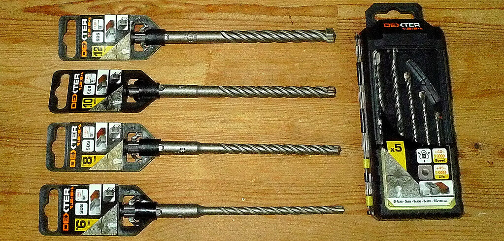

Πηρα ομως κοντα τρυπανακια τετρακοπα SDS μαρκας Dexter για να τα δοκιμασω. Καθως και ενα σετακι τρυπανια Dexter Pro για μπετον/γρανιτη/μαρμαρο παλι για δοκιμη.
Τα Dexter Pro υποτιθεται οτι δινουν +40% μεγαλυτερη ταχυτητα διατρησης και +45% μεγαλυτερη αντοχη απο τα κανονικα. Κοστος 8.90 ευρω. Μεγεθη 4,5,6,8 και 10μμ.
Τα τετρακοπα SDS κοστισαν απο 3.5 εως 4.2 Eυρω. Πηρα ολα τα διαθεσιμα μεγεθη, δηλαδη 6,8,10 και 12μμ.

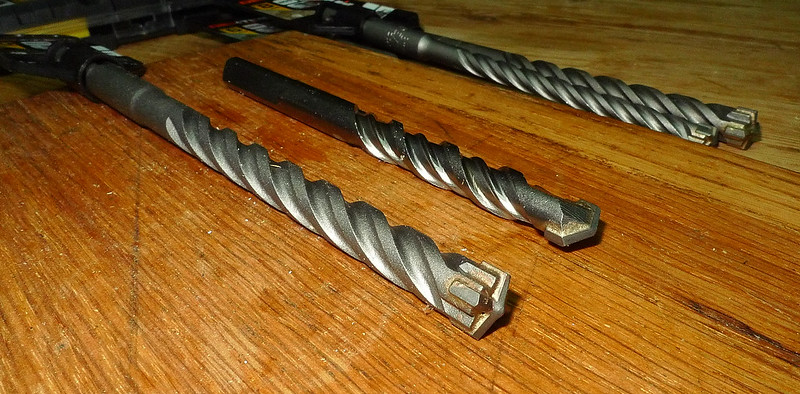

Εδω ενα κοντινο. Σε πρωτο πλανο το τετρακοπο SDS τρυπανι και πισω το Dexter pro.
Η εικονα και η αισθηση των τρυπανιων με πρωτη ματια ειναι παρα πολυ καλη. Ειδικα τα Dexter Pro που εχουν εγκοπη στο στελεχος για καλυτερο κρατημα στο τσοκ μου φανηκαν εξαιρετικης ποιοτητας και πολυ προσεγμενης σχεδιασης/κατασκευης. Θα δουμε και πως ανταποκρινονται στην δουλεια.
Καλοδούλευτα Μιχάλη. Περιμένουμε εντυπώσεις. Έχω αρκετά αναλώσιμα εργαλείων Dexter (όχι τα συγκεκριμένα) και γενικά έχουν την αίσθηση ότι για τα χρήματα τους είναι πιο καλά από άλλα no name κινέζικα. Bosch δεν είναι αλλά από κάποια άλλα φτηνά τα προτιμώ.

Tα Dexter SDS τα τετρακοπα, φαινονται λιγο καλυτερα σε ποιοτητα και κατασκευη απο τα κινεζικα και ιδια με τα Dewalt.
Τα αλλα τρυπανακια ομως, τα Dexter Pro, φαινονται πολυ καλυτερα απο αντιστοιχα Βosch CYL5 σε ποιοτητα και κατασκευη!!
Βεβαια το θεμα ειναι η αποδοση και η αντοχη :))
Eυχαριστω Κωστα!
Όντως για τα τετρακοπα dexter έχεις δίκιο μοιάζουν πολύ με τα dewalt απο τα οποία έχω ενα σετ και είμαι ευχαριστημενος. Βέβαια όπως λες άλλο το ότι μοιάζουν και άλλο τι κάνουν στην πράξη και τι αντοχή έχουν. Άρα περιμένουμε εντυπώσεις μιας και με ενδιαφέρει καθώς όλο βόλτες στο λερου είμαι. Να ξέρουμε τι αξίζει.

16 ευρω περιπου τα 4 μια χαρα ειναι....μιας και εγω ψαχνομαι...
Αυριο θα τεσταρω τα Βosch CYL9, τα τετρακοπα SDS και τα κανονικα Dexter pro, ολα για μπετον kαι συναφη υλικα.
Θα τα δοκιμασω με 8μμ τρυπανι, χωρις προτρυπημα, ενα τρυπανι απο καθε ειδος, πανω σε πετρα καρυστου 2.5μμ παχους.
Οπως καταλαβαινετε ομως θα δοκιμαστει μονο η ταχυτητα (ευκολια διατρησης) και οχι η αντοχη. Αλλα και αυτο μονο αξιζει, ειναι ενδεικτικο.
Μιχάλη αυτά τα τετράκοπα Dexter που πήρες αλλά και τα Pro φαίνονται πολύ καλά.
Εγώ από τετράκοπα έχω πάρει μερικά sds της Dewalt και έχω την εντύπωση ότι δουλεύουν καλύτερα από τα Robust line της Bosch. ίσως βέβαια επειδή ήταν καινούργια, ενώ της Bosch πιο ταλαιπωρημένα. τι να πω..
Για να δούμε και με τις δοκιμές σου αν αξίζουν τα Dexter μιας και λογικά θα είναι πιο φθηνά από τις επώνυμες μάρκες.

Δεν νομιζεις οτι ειναι λιγο αδικο να συγκρινουμε τα κοινα τρυπανια με το στρογγυλο στελεχος, εστω τα καλα της bosch, με τα τετρακοπα SDS? :)
Aυτο που ειναι δικαιο και θα το τεσταρω αυριο, ειναι τα κανονικα τρυπανια Dexter pro με τα CYL9 της Bosch. Aυτο θα εχει ενδιαφερον νομιζω!
