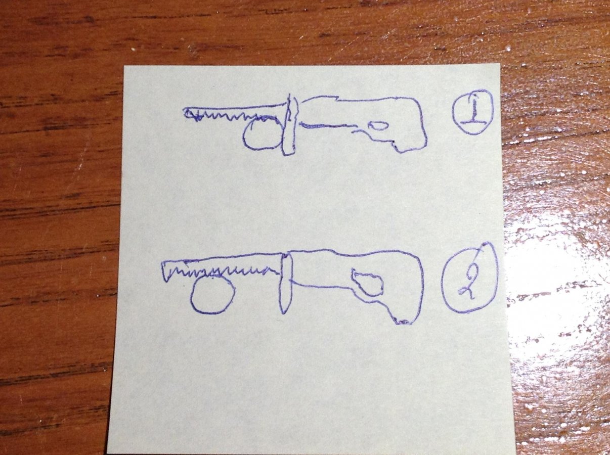

Η σπαθόσεγα έχει πολύ κραδασμό. Όσο καλύτερα "μαγκώνουν" τα δόντια τόσο πιο δύσκολα μπορείς να τη συγκρατήσεις.
Ας πούμε οτι θες να κόψεις ένα κλαδί ξύλου.
Ο δεύτερος τρόπος είναι λάθος. Ο πρώτος τρόπος είναι ο σωστός, θέλει γερό κράτημα η σπαθόσεγα, θέλει να κοντράρει στο αντικείμενο που κόβεις, κι ακόμα καλύτερα να την κουνάς και πάνω-κάτω, χωρίς να ξεκολλάει απ´ τον κορμό, ώστε η σπαθόσεγα να κόβει κυκλικά.
Για δοκίμασέ το...
Για δοκίμασέ το...
Ευχαριστω, θα το δοκιμασω.
Ισως οι λαμες με τα "απλα" δοντια να δουλευουν επειδη δημιουργουν λιγοτερους κραδασμους. Οι αλλες, πιθανον να κοβουν, ομως, καλυτερα, αν το κανεις σωστα (οπως δειχνεις).

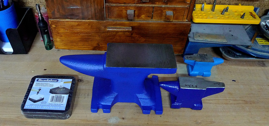

Αλλο ενα αμονακι παραλαβαμε χτες. Αυτη τη φορα των 5 κιλων :)
Απο αυτα τα κυβικα και πανω ομως χρειαζεται μια βαση για το πατωμα (μαλλον καποιος κορμος δεντρου, η κοντα δοκαρακια υψους 50εκ, το ενα διπλα απο το αλλο) γιατι δεν λεει να χτυπας πανω σε παγκο.
Και μια λαστιχενια βαση την οποια δεν την εχω ανοιξει ακομα.
Με ενδιαφέρει κι εμένα ένα μικρό αμόνι γύρω στα 5-10 κιλά.
Το υλικό κατασκευής στα συγκεκριμένα είναι μαντέμι, ατσάλι, σίδηρος; Είναι αντοχής;
Με τα χτυπήματα η επιφάνεια κάνει βαθουλώματα;
To υλικο κατασκευης ειναι χυτησιδηρος δηλαδη μαντεμι.
Το ατσαλενιο αμονι με μεγαλυτερη σκληροτητα ειναι πολυ ακριβοτερο και δεν ξερω αν βγαινει σε 5-10 κιλα. Εχω ενα ατσαλενιο του μισου κιλου.. Στην Αμερικη φτιαχνουν απο ραγες σιδηροδρομου, το καλυτερο ατσαλι για αμονι.
Ναι, η επιφανεια κανει χαρακιες με τα χτυπηματα σε ολα τα μαντεμενια αμονια αλλα οχι βαθουλωματα.
