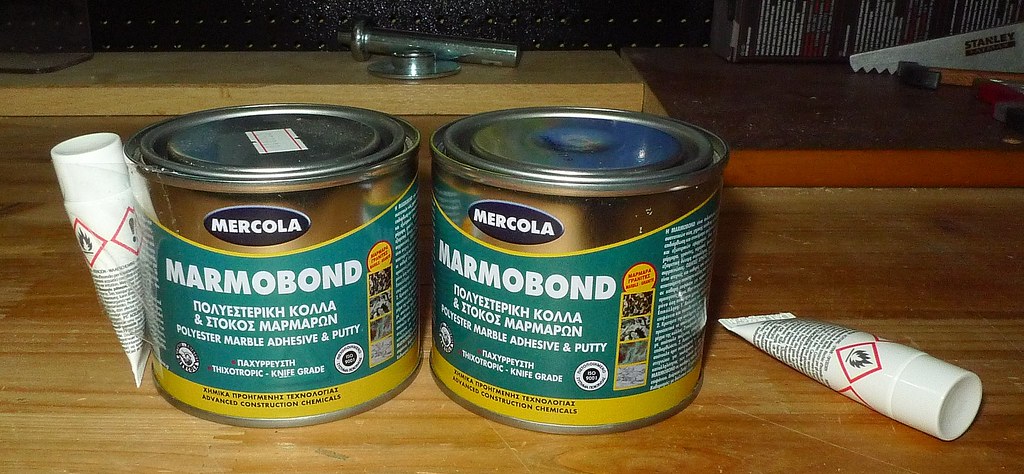

Παραγγελια απο το Leroy στις 26 Μαρτιου και παραλαβη σημερα 3 Απριλιου, 6 εργασιμες δηλαδη.
Μαρμαροκολλα δυο συστατικων της Mercola.
Ο καταλυτης στο σωληναριο πρεπει να αναμιχθει σε ποσοστο...2%!! Αντε να πετυχεις τωρα αυτο το ποσοστο :flipout:

Καλα η αναλογια δεν πετυχεται ουτε και εαν την ριξεις τον καταλυτη σε συριγγα 10ml.....!!!
Μεγαλη προσοχη στην αναμιξη γιατι τραβανε πολυ γρηγορα τα συγκεκριμενα υλικα...!!!
Το σωστο ειναι να γινει επιτοπου πανω στο σημειο οπου θα χρησιμοποιηθει....
Καλές μαρμαροκολλήσεις Μιχάλη. όσο για να πετύχεις το ποσοστό ανάμιξης καααλά, τρέχα γύρευε.
Όπως και με το σιδερόστοκο. πριν τελειώσει το υλικό στο κουτάκι έχει ήδη τελειώσει το υλικό από το σωληνάριο.
Για αυτο κι εγω εψαξα και βρηκα spare σωληναρια :)
Η αληθεια ειναι οτι παντα τεινεις να βαζεις παραπανω καταλυτη. Με αποτελεσμα να πηζει πιο γρηγορα. Σε ολες τις εφαρμογες που εχω κανει, ποτε δεν μου ετυχε να βαλω πολυ ΛΙΓΟ καταλυτη και να μην πηξει. Μονο το αναποδο.

Αγγελε μπορεις να χρησιμοποιησεις νομιζω οποιαδηποτε κολλα για δομικα υλικα και πετρα (μονταζοκολλες, στοκοι για πλακακια κλπ) αλλα προτιμησα την δυο συστατικων επειδη στο σημειο εκεινο στην εισοδο, το μαρμαρο θα εχει παρα που μεγαλη καταπονηση.
Κωστη, εχω παρει μπολικους σιδηροστοκους και αυτη την μαραμαροκολλα απο το leroy. Αυτα, τουλαχιστον, φαινεται να εχουν τον ιδιο καταλυτη (δεν ξερω για αλλα παρομοια 2 συστατικων).
Σε ενα τοπικο μαγαζι ειχε τα ιδια, αλλα με ξεχωριστα το τενεκεδακι και τους καταλυτες. Του ζητησα και μου εδωσε 3-4 καταλυτες εξτρα.
Επισης, στο praktiker, εχει παρομοιους σιδηροστοκους με, νομιζω, ιδιους καταλυτες. Αλλα εκει, εχει και ξεχωριστα καταλυτες και ειχα παρει 5-6. 😁
Οπωσδηποτε, ψαξε το, μην τυχον και δεν κανουν.
