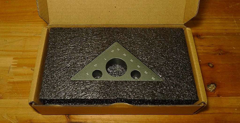

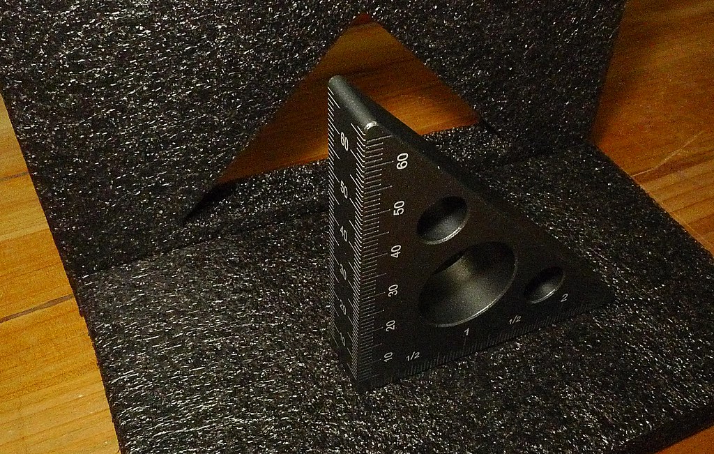

Ενας τριγωνικος χαρακας που τον αγορασα να για μετραω κυριως την καθετοτητα στα παγκοπριονα/πριονοκορδελες/κυκλικα τριβεια αλλα και γενικοτερα.
https://www.banggood.com/Drillpro-9....html?rmmds=myorder&ID=46408&cur_warehouse=CN
Σε περιποιημενη και ασφαλεστατη συσκευασια!

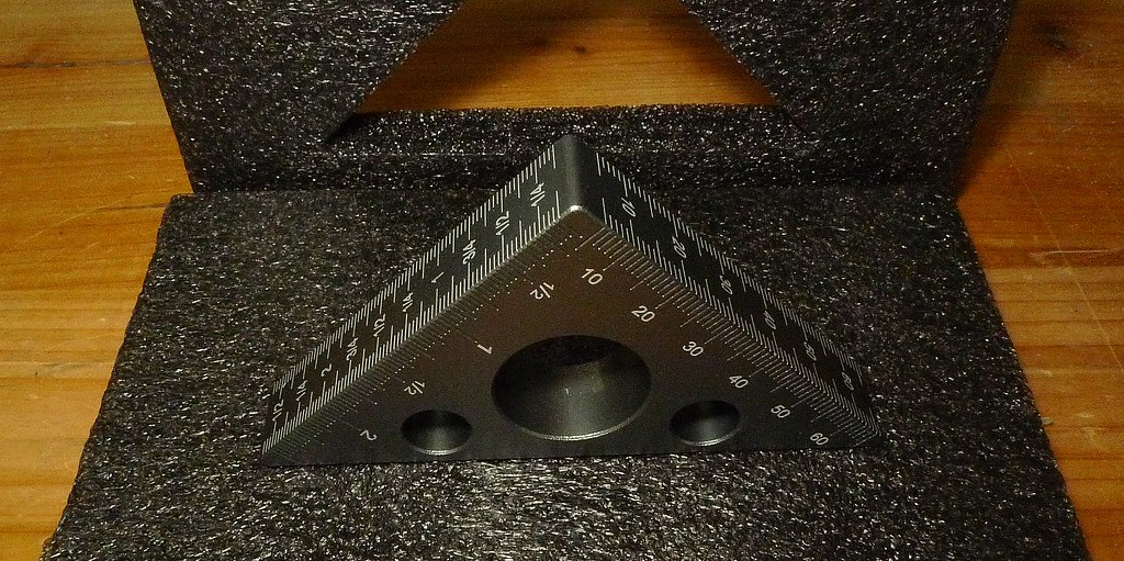

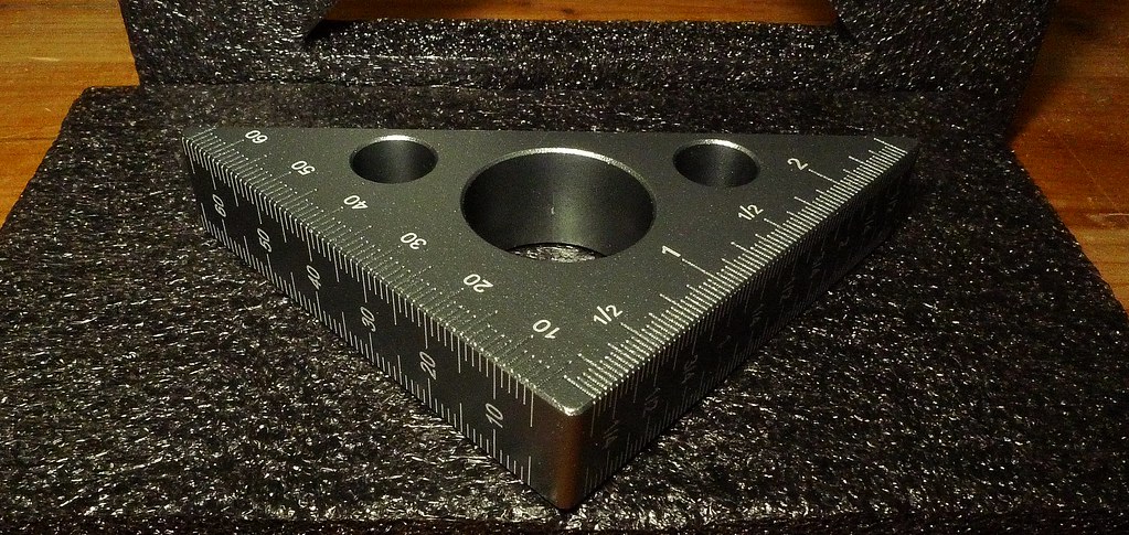

Η ποιοτητα του χαρακα ειναι εντυπωσιακα καλη! Πραγματικα δεν περιμενα να μου θυμισει στην αισθηση τοσο πολυ τα αντιστοιχα πανακριβα αμερικανικα woodpeckers.
Εδω καποιες φωτο που νομιζω οτι μεταφερουν σωστα το πολυ καλο φινιρισμα και την προσεγμενη κατασκευη του χαρακα.

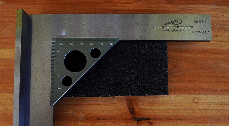

Βεβαια τι να το κανεις την προσεγμενη κατασκευη και το φινιρισμα αν οι γωνιες δεν ειναι σωστες..
Γι αυτο τσεκαρα το εργαλειακι με την ειδικη γωνια μετρησης της καθετοτητας που εχει και την αντιστοιχη πιστοποιηση DIN 875/ii **
Η καθετοτητα ειναι τελεια, αν και το μηκος της πλευρας δεν ειναι πολυ μεγαλο.
Παρεμπιπτοντως να αναφερω οτι υπαρχουν και πιο αυστηρα κριτηρια καθετοτητας οπως το DIN 875/i αλλα οι διαφορες σε τετοιο μικρο υψος που τσεκαρω ειναι ουσιαστικα ανυπαρκτες.
Τα κριτηρια στα DIN καθετοτητας ειναι περιπου οπως και τα κριτηρια για την ακριβεια στις μετροταινιες που χαρακτηριζονται ως Class Ι και Class ΙΙ.
Οταν ειχα συγκρινει προτινος καποιες μετροταινιες Class I και Class II δεν ειχα βρει καμμια απολυτως διαφορα μεχρι τα 2 μετρα που ειχα τσεκαρει.
να υποθέσω οτι οι τρύπες είναι για να βάζεις σφικτήρες. Δεν είναι λίγο μικρές;
Η μεγαλη τρυπα εχει διαμετρο 21μμ και χωρανε ανετα οι μικροι σφιγκτηρες σκανδαλης. Οι μικρες μαλλον διακοσμητικες και για κρεμασμα του εξαρτηματος.

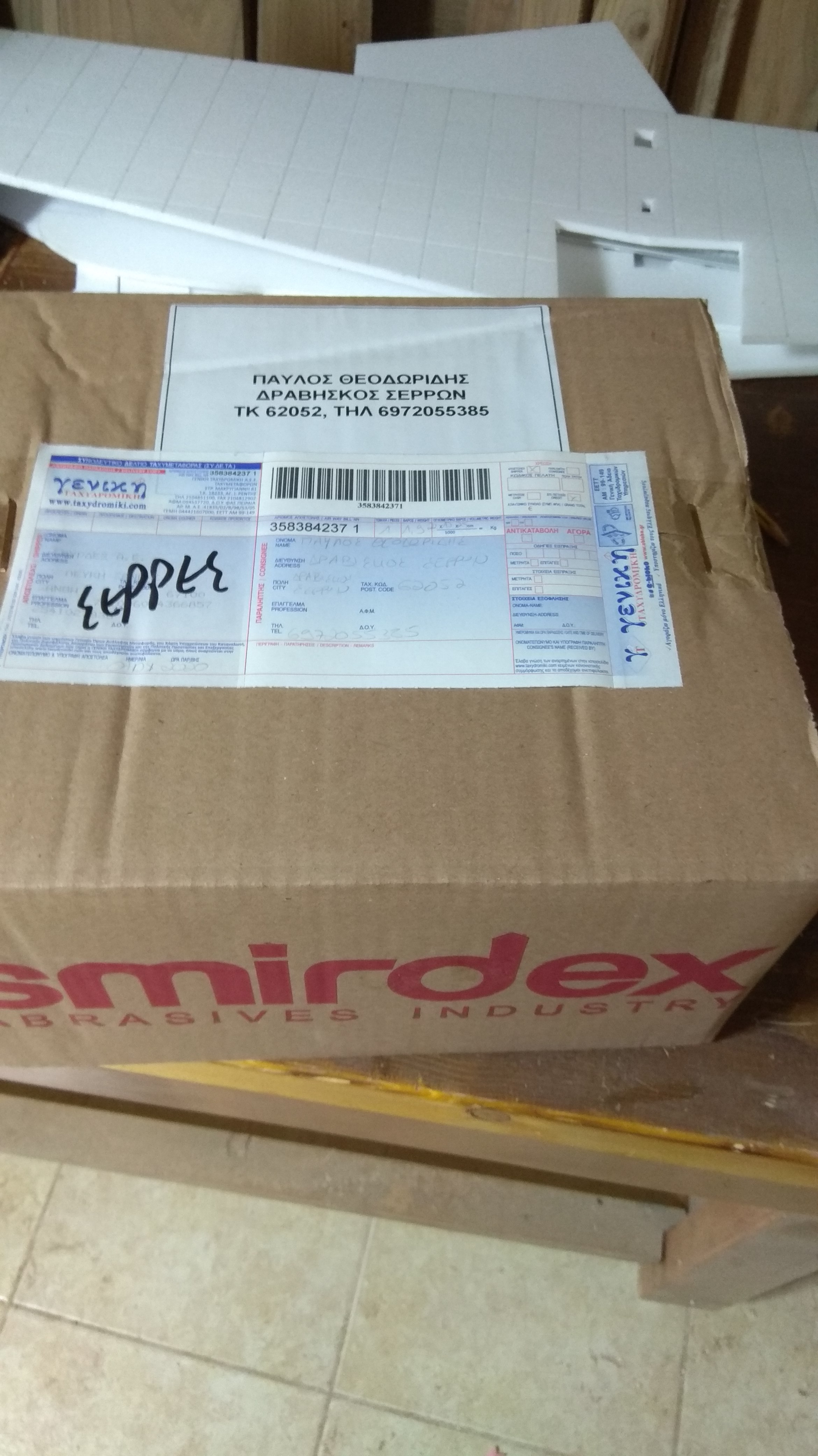

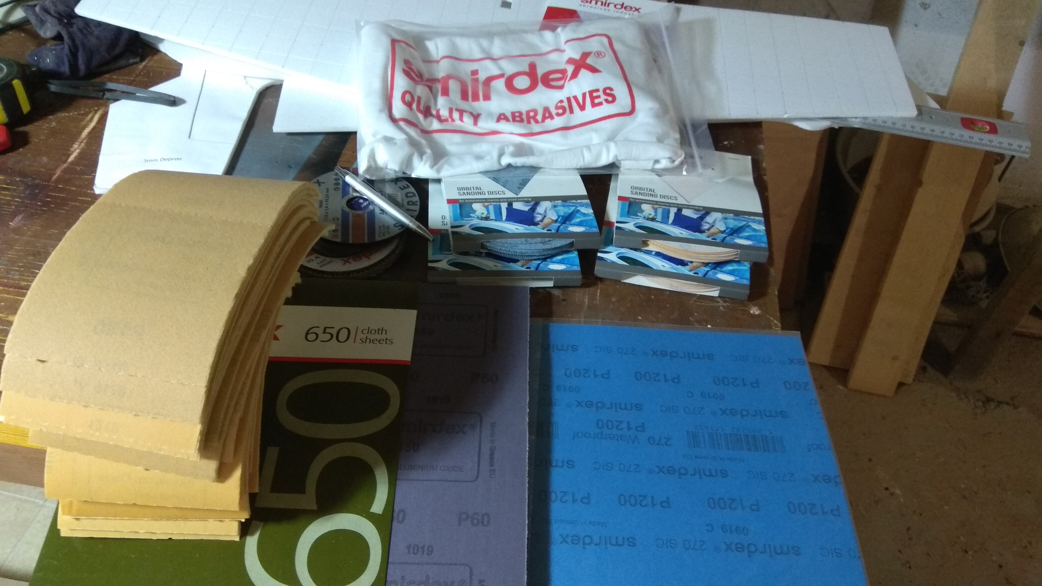

Παραλαβή πολλών και διαφορετικών γυαλοχαρτων από smirdex.
Την ανάλυση, σαν πιο ειδικός θα την κάνει ο Μπάμπης..

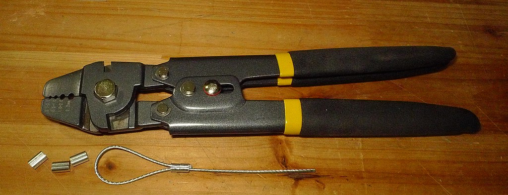

Πρεσσα για συρματοσχοινα απο Αμαζον Αγγλιας. Ημερομηνια παραγγελιας 13 Μαρτιου.
https://www.amazon.co.uk/gp/product/B085S1T63Z/ref=ppx_yo_dt_b_asin_title_o00_s00?ie=UTF8&psc=1
Βεβαια μπορει το εργαλειο να αγοραστηκε απο Amazon.co.uk αλλα επειδη ο πωλητης το εστειλε απο Κινα, σταματησε στο τελωνειο για ελεγχο..
Η πρεσσα ειναι πολυ καλη (και φτηνη για πρεσσα) και κανει για πρεσσαρισμα αλουμινενιου ταλουριτ για συρματοσχοινα παχους εως 2.2μμ.
Εδω μια θηλια που ετοιμαστηκε με την πρεσσα σε συρματοσχοινο παχους 1.5μμ
Ειναι παρα πολυ χρησιμο που η πρεσσα διαθετει και κοφτη για συρματοσχοινα παχους εως και 2.5μμ. Κοβει και 3μμ αλλα με δυο προσπαθειες.
Το κοψιμο συρματοσχοινων δεν μπορει να γινει σωστα με τους κοινους κοφτες/πλαγιοκοφτες καθως τα μικρα συρματιδια ανοιγουν και το συρματοσχοινο παραμορφωνεται στην ακρη, ξεφτιζει.
Με τον ειδικο κοφτη τα μικρα συρματιδια που απαρτιζουν το συρματοσχοινο παραμενουν στην θεση τους χωρις την παραμικρη παραμορφωση.
Το παραπανω συρματοσχοινο εχει κοπει με τον ενσωματωμενο στην πρεσσα κοφτη. Υπαρχουν δυο θεσεις κοπης, δεξια και αριστερα της κεφαλης της πρεσσας.

Πολύ γυαλοχαρτο με ποικιλία βλέπω Παύλο...καλές δουλειές...
Μιχάλη ωραία η πρεσσα...καλοδουλευτη...!!!
