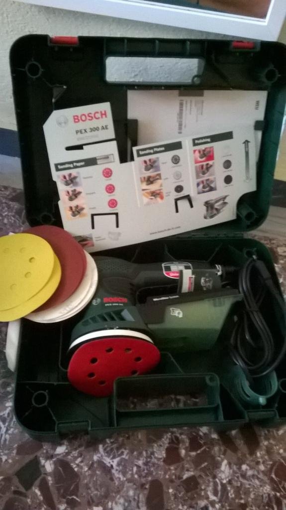

Εκκεντρο πρεπει να ειναι η σωστη ονομασια. Τα γυαλοχαρτα υποτιθετε ηταν σε εκδοση promo δωρεαν που ειχε το site. Αλλα στη πραγματικοτητα δεν υπηρχε διαθεσιμο. Ενω, ετσι, τομπαρηγγειλα και το πληρωσα, εν τελη που προταθηκε στην ιδια τιμη να συμπληρωσει το καταστημα τα γυαλοχαρτα, αλλης φιρμας χυμα φυσικα.
Ξέρω ότι αντιμετωπίζουν πολύ καλά τους πελάτες στo toolshouse αλλά κατά την γνώμη μου θα έπρεπε να σου δώσουν bosch και όχι κάτι άλλο εκτός και αν είναι καλύτερο το κάτι άλλο..
Να σας πω οτι το ερωτευτικα. Κανει για πολλα, ειναι ευκολοδουλευτο, υσηχο και το φιλτρο μεχρι στιγμης στα 120, κραταει τη σκονη.
Χαλαλι τα λεφτα του.
Πολλα ξερεις εσυ και ειναι επικυνδυνο.
Καλη φιρμα ειναι,

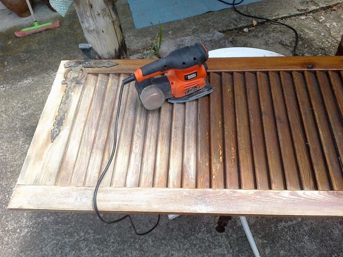

Επιστρέφω με εντυπώσεις για το τριβείο BLACK & DECKER AutoselectΒ� KA280LK .
Για αρχή η σύγκριση γίνετε με βάση το κλασικό χειροκίνητο τριβείο και ενα παλμικό που είχα χρησιμοποιήσει παλαιότερα.
Η αφορμή ηταν κάποια πατζουρια παράθυρα πόρτες που θέλουν φρεσκάρισμα ( λόγο δυσπρόσιτων σημείων θα χρειαζόμουν μάλλον 2 διαφορετικά ενα για τα ψιλά και ενα για τα χοντρά ) και γενικά να ξεφύγω απ οτο χειροκίνητο οταν μεγαλώνουν οι επιφάνειες προς επεξεργασία .
Γενικά
Το εργαλείο έχει ενα περιστροφικό διακόπτη που επιλέγεις ανάλογα το εξάρτημα που εχεις επάνω , σαν ένδειξη έχει φωτογραφίες και χρωματικό κώδικα.
1 διακόπτη ON OFF (με ωραία μαλακή αίσθηση ) και ενα διακόπτη με έλασμα για απασφάλιση των εξαρτημάτων + 3 μέτρα καλώδιο .
Η εταιρία μας λέει οτι δεν χρειάζονται εργαλεία για τις αλλαγές και οτι γενικά είναι εύκολο να αλλάξεις εξαρτήματα .Στην πράξη ομως δεν είναι τόσο απλό .
Το βασικό εξάρτημα (παλμικό) εκτός απο το έλασμα πρέπει να κουμπώσει και σε 4 σημεία (το εξάρτημα έχεις πλαστικά κολονάκια με μπίλια και το εργαλείο λαστιχένιες φωλιές ) .
Ειδικά οταν θα θελήσεις να το βγάλεις δυσκολεύει το πράγμα γιατι ταυτόχρονα πρέπει να πατάς το κουμπί για το έλασμα και να ξεκουμπώνεις και τα στηρίγματα (ειμαι 25 χρονων και δεν το βλέπω πρακτικό χρειάζεται δύναμη ) .
Θα μπορούσε αντί για το έλασμα να έχει κάποια βίδα (εαν θυμάμαι καλά το προηγούμενο μοντέλο είχε βίδα ) για να γίνει απλούστερη η διαδικασία (αρα και γρηγορότερη).Το περιστροφικό δεν εχει θέμα γιατί στηρίζεται αποκλειστικά στο έλασμα .
Επίσης για να βάλεις μπροστά τις μύτες για τα δυσπρόσιτα σημεία απαιτείται χρήση κατσαβιδιού που δεν δίνετε με το σετ (μεγάλο φάουλ εαν αναλογιστούμε οτι δεν χρειάζεται κάτι ποιοτικό ή ογκώδες μια βιδούλα συγκράτησης που παρέχει έξτρα στήριξη στο υπάρχον κουμπωτό σύστημα ) .
Για τέλος άφησα το βαλιτσάκι , εξωτερικά φαίνεται ποιοτικό εσωτερικά ομως επικρατεί το χάος .Δεν εχει θέση για το βιβλιαράκι και απο το εργοστάσιο το βρίσκουμε διπλωμένο και στριμωγμένο , τα χωρίσματα που έχει θεωρώ οτι δεν βοηθάνε για να μπούν τα εξαρτήματα ούτε τα αναλώσιμα , ειδικά τα εξαρτήματα μπορούν να πέσουν άνετα στο άνοιξε κλείσε και δεν ξέρω αν πωλούνται και ξεχωριστά . Θήκες πλαστικές χωνευτές νομίζω οτι θα ήταν καλύτερες .(μπορέι να κακοέμαθα απο την θήκη του πολυργαλείου τις parkside τι να πώ )
Στην πράξη

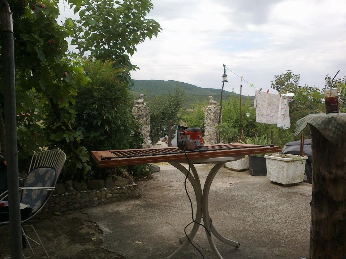

Το πείραμα έγινε σε ενα κομοδίνο , Για αρχή έτριψα με την ορθογώνια πλευρά και με την τριγωνική τις μεγάλες επιφάνειες εύκολα και γρήγορα και κατόπιν με τα εξαρτήματα για λεπτομέρειες τα δυσπρόσιτα σημεία , το μεγαλύτερο ποσοστό σκόνης που δημιουργείτε απορροφάτε απο την σαχλαμάρα που έχει .
θέλει προσοχή να ασκεις λίγη πίεση οταν είναι σε λειτουργία και φυσικά οχι οταν το εχεις στον αέρα γιατί απο τους κραδασμούς μπορεί να φύγει το φίλτρο που εχει μέσα απο την θέση του , (και αν εχει μέσα σκόνη να φύγει πρός πάσα κατεύθυνσηperator: ) αυτό στο μέλλον μπορεί να διορθωθεί εναν βάλω κάτι για να το συγκρατεί κόντρα στο διαφανές περίβλημα .
κατα τα αλλα οπως ανέφερα θέλει ώρα για να αλλάξεις κάποια εξαρτήματα αλλα αν αναλογιστούμε το κοστος (70Ε) και την πολυ χρηστικότητα του βγάζει δουλειά γρήγορα και με ευκολία (προφανώς αν πας να τρίψεις παντζούρια δεν θα τα κανεις με τη σειρά αλλα όλα μαζί να αλλάζεις λίγες φορές τα εξαρτήματα )
Απο οτι είδα μάλλον πωλείτε ξεχωριστά και εξαρτημα για απορρόφηση απο σκούπα , αν και οπως το είδα και το υπάρχων μπορέι να τροποποιηθεί εύκολα
