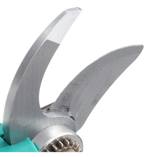

την πατησα! :) εκει που κουρευα κατι πρασιναδες, δεν προσεξα το καλωδιο που πηγαινε στο εργαστηρι και δεν καταλαβα πως , εκοψα και το καλωδιο 3Χ2.5μμ μονοκλωνο!
ουτε που το καταλαβα σε σχεση με τα χοντρουτσικα κλαδια. και το ανακαλυψα λιγα λεπτα μετα οταν το ειδα να κρεμεται :) . φυσικα ειχε πεσει το ρευμα στο σπιτι.
λογω των χοντρων συρματων του μονοκλωνου , εφαγε λιγο τη λεπιδα σε ενα σημειο λειπει ενα πολυ μικρο κομματακι. καμια αλλη ζημια η ψαλιδα κοβει μια χαρα
ομως θελει προσοχη γιατι το εργαλειο ειναι πολυ δυνατο. ουτε που καταλαβα το τριπλο μονοκλωνο!

Η λεπίδα παίζει να χάλασε και από την τάση!
κυριακο μου οχι τιποτα. καικαμια αντισταση, ετσι καπου να κολωσει,κατι.
και η ψαλιδα δουλευει μια χαρα και η μπαταρια της λιγο που τα δοκιμασα μετα.
τωρα το κομματακι που εφυγε λογικο μου φαινεται οταν εκοψε (και χωρις να νιωσω αντισταση καμια) τρια μονοκλωνα δυομισαρια μαζι , μαζι με τα πλαστικα τους.
