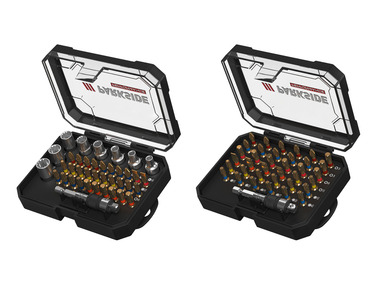

Σήμερα σε μια χαλαρή βόλτα στα Lidl της γειτονιάς πήγα για μαλλί και βγήκα κουρεμένος. Από τον κατάλογο με ενδιέφεραν το ασύρματο καρφωτικό και το ασύρματο πιστόλι βαψής με μπαταρία, αλλά καθώς δεν κάνω ιδιαίτερα πράγματα αυτόν τον καιρό, ούτε θέλω να συνεχίσω την συλλογή εργαλείων αν δεν είναι σχετικά απαραίτητο, πήγα απλά να χαζέψω και να δω και τι άλλο έχει και έφυγα μείον ένα πενηντάρικο στην τσέπη :ROFLMAO:

Δεν ξέρω πως να τα αξιολογήσω. Δεν χρησιμοποιώ και το παλμικό ιδιαίτερα.
Θα το καταλάβεις από το πόσο καλά πιάνουν πάνω στο σύνδεσμο του σετ αλλά και εάν η μύτη "'τρωγεται" εύκολα με μια δυο φορές..
Βέβαια γενική εικόνα θα δεις σε βάθος χρόνου...
Σε σύγκριση με τα Performance bits ΟΠΤΙΚΑ δεν γεμίζουν το μάτι...
Από τα απλά Parkside bits οπτικά φαίνονται καλύτερα.
Ο αντάπτορας μέτριος (ίδιος με αυτόν των απλών parkside bits αλλά πιο "σκληρός" στο να κουμπώσει καλά το Bit)
Τα Performance σε σχέση με Milwaukee bits είχαν καλύτερη εφαρμογή στην βίδα.
Ειδικά φαγωμένη inox από το στήριγμα ανοδιουμένου καγκέλου-κουπαστής την ξεβίδωσαν και την ξαναβίδωσαν, εκεί που το Milwaukee bit απλά την έτρωγε.
Αυτά Κώστα
Είχα πάρει την κασετίνα με τα καρυδακια
Κι αυτός ο ανταπτορας δεν είναι και τόσο καλός.
Επειδή είναι διπλός για τα καρυδακια και τις μύτες δεν κουμπωνουν καλά οι μύτες.
Βγαίνουν από τον ανταπτορα και μένουν στην βιδα

Ευχαριστώ Παναγιώτη...
Από τους καμία 10αρια ανταπτορες hex που έχω αυτός της Bosch είναι σε άλλο επίπεδο...δεν καταλαβαίνει τίποτα..
Οι αντίστοιχοι Dewalt και Milwaukee που έχω δεν είναι το ίδιο...
Προσωπικά τέτοιου είδους ανταπτορες προσπαθώ να μην τους χρησιμοποιώ με το παλμικό κατσαβίδι.
Έχω προμηθευτεί 4-5 μακριά bit (PZ & PH) τα οποία κουμπώνω απευθείας πάνω στο παλμικό και κάνω την δουλειά μου
Π.χ. https://www.skroutz.gr/s/19302834/M...ς-με-Μέγεθος-PH2-4932430854.html?from=catspan
Βέβαια όταν πρόκειται για τις κοντές μύτες χρειάζεται ο αντάπτορας αλλά όπου μπορώ τον αποφεύγω
Reactions: nikfor
Σωστα, το ιδανικο ειναι η χρηση μακριων bits αλλα οταν δεν ειναι εφικτο υπαρχουν και οι ανταπτορες που κουμπωνουν στο bit.
Τετοιοι ανταπτορες μηδενιζουν σχεδον τον τζογο που υπαρχει και ειναι εντονος στους απλους ανταπτορες, οσο καλοι και να ειναι οι μαγνητες τους.
Tετοιος ανταπτορας, και καλος μαλιστα, ερχεται και με τα σετακια μυτων Parkside.
Ενα παρομοιο σετακι με τον ιδιο ανταπορα ηταν στο πρωτο ποστ στο νημα "Εργαλεια απο Lidl", πριν 9 χρονια :)
Βεβαια το κορυφαιο και πιο ποιοτικο ανταπταπτορακι κατα την γνωμη μου το βγαζει η Wera, οπου το bit γινεται χωρις υπερβολη ενα σωμα με τον ανταπτορα!!
Π.χ. https://www.skroutz.gr/s/19302834/Milwaukee-Μύτη-Κατσαβιδιού-Σταυρός-με-Μέγεθος-PH2-4932430854.html?from=catspan
Έχεις απόλυτο δίκιο...!!!
Η κατσαβοδολαμα.ειναι ότι πιο σταθερό υπάρχει όταν χρησιμοποιήται παλμικο για βίδωμα...
Από όλα τα μεγεθη..5 η 7.5 η 10 το καλύτερο κατε με είναι το 5 ...τα πιο μακρυά έχουν περισσότερο χρήση να φτάσουν κάπου όπου δεν φτάνει τα υπόλοιπα η ο ανταπτορας με το μπιτ...
Εδω ειναι ολα τα διαφορετικα ειδη που εχω..
Θεωρω οτι οι κατσαβιδωλαμες εχουν μακραν καλυτερη αισθηση και αποτελεσμα στην χρηση..
Ο ανταπτορας της Dewalt ειναι off γιατι ειναι απαραδεκτος και της Milquakee το σωζει το autolock...
