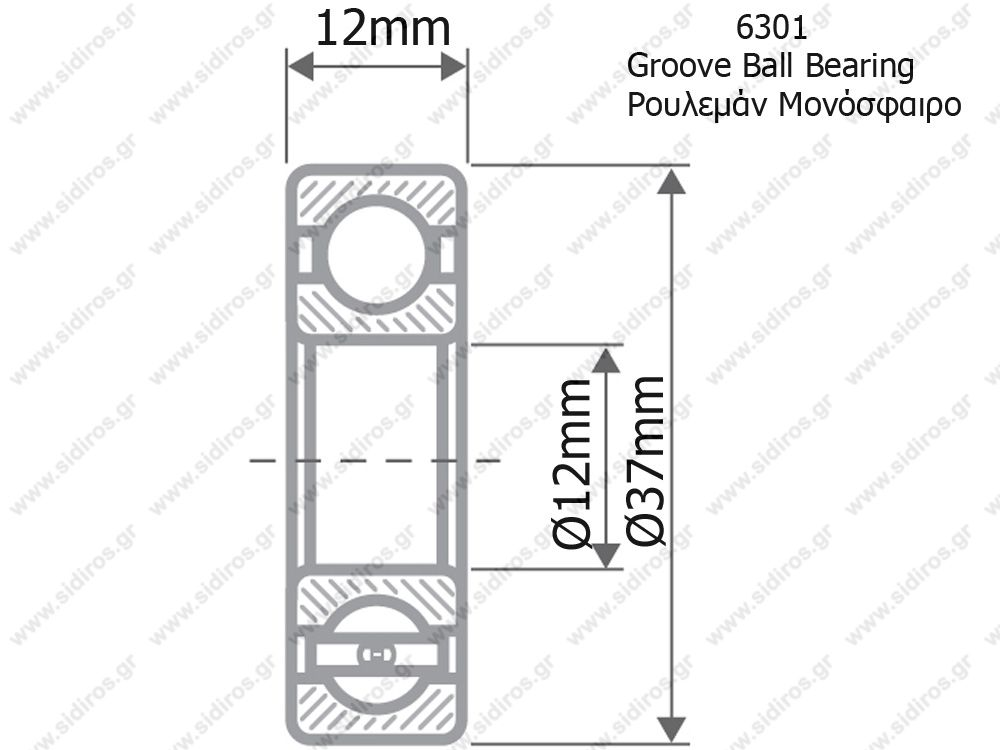

παρελήφθησαν τα ρουλεμαν με τις κάτωθι διαστάσεις. Για να μην σε βάλω σε κόπο, έψαξα για σωλήνα tubo αλλά δεν τα κατάφερα, οπότε οι ελπίδες μου επαφίενται στις μεγάλες δυνάμεις 😇 .
Το ζητούμενο είναι να μπουν 3 ρουλεμαν στον κύλινδρο :). Έχουμε ελπίδες;
Δεν πολυκαταλαβαίνω απ’ το σχέδιο τι ακριβώς θέλεις.
Τρία ρουλεμάν σ´ένα κύλινδρο όμως μπορούμε να τα βάλουμε, αρκεί να μου πείς διάμετρο κυλίνδρου και ρουλεμάν.
Αν το 37mm είναι η διάμετρος του ρουλεμάν με 12 mm τρύπα και 12mm ύψος πες μου μόνο τη διάμετρο που θες για τον κύλινδρο.

Με printscreen απο το video. Νομίζω ότι η εσωτερική διάμετρος του κυλίνδρου πρέπει να είναι 37,1mm και η εξωτερική περίπου 41mm (37 + 4) με μήκος κυλίνδρου 36mm για να χωράει 3 ρουλεμάν πλάτους 12mm έκαστο.
ΟΚ… κατανοητό. Θα το φτιάξουμε…

... με μήκος κυλίνδρου 36mm για να χωράει 3 ρουλεμάν πλάτους 12mm έκαστο.
Καλυτερα, το μηκος να ειναι 40mm για να εχεις την επιλογη της 40αρας λαμας, που ειναι πιο διαδεδομενη. Ενδιαμεσα στα ρουλεμαν θα βαλεις ροδελες
Θα μου πεις για 2mm πανω και άλλα τοσα απο κατω, δεν θα εχει προβλημα. Αναλογως την πιεση, θα σου αφησει σημαδακι στην λαμα
