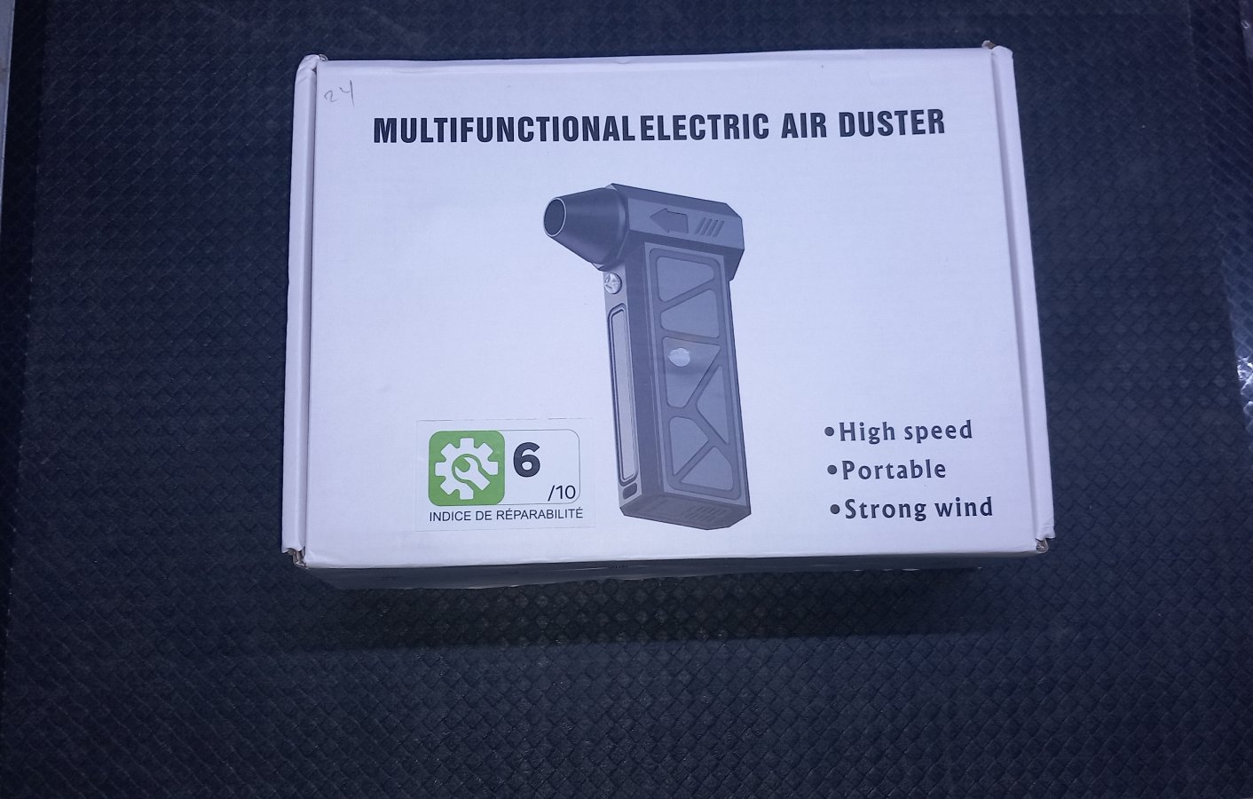

Χθεσινή παραλλαβη ενός μικρου φυσητηρα από το Temu..(thanks για άλλη μια φορα Μιχαλη)..
Διαθέτει ενσωματωμενη μπαταρια 18650,ψηφιακή ένδειξη ποσοστου μπαταριας,θαλαμο συγκρατησης σκονης με εξαρτηματα στην επιλογη αναρροφησης, φωτακι μπροστα και 4 σκαλες φυσηγματος...
Παρέχεται μόνο καλωδιο....αλλά με έναν φορτιστη 1 η 1.5Α στα 5ν είναι οκ για φόρτιση...
Επειτα από πλήρη φόρτιση έκανα μια δοκιμή στην δεύτερη σκαλα να δω πόσο θα αντέξει σε χρόνο.. και τα αποτελέσματα μαλλον πολύ καλά..Φαντάζομαι οι χρόνοι αλλάζουν αναλογα την σκαλα άλλα θεωρώ ότι 2η την πιο ιδανική..
Να πως ότι κατά την διάρκεια του δουλεματος δεν παρατηρήθηκε αυξομείωση και η ένταση παρεμενε ίδια μέχρι να κλείσει ξαφνικά μια και καλή.
Οι πρώτες εντυπώσεις χρήσης πολύ καλές.. εχει αρκετή δύναμη από την πρώτη σκάλα και η 4η είναι πάρα πολύ δυνατή..
Το πήρα για μικρολεπτομεριες καθαρισματος/φυσηγματος στην δουλειά..
Μόνο μείον είναι ότι το ποσοστό ένδειξης εμφανίζεται μόνο κατά την φόρτιση...
Αυτά..
