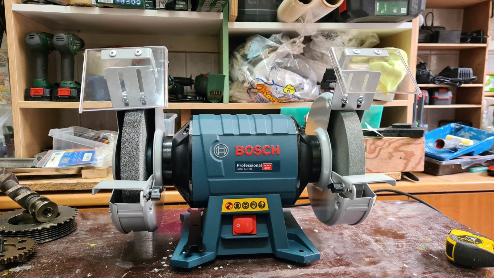

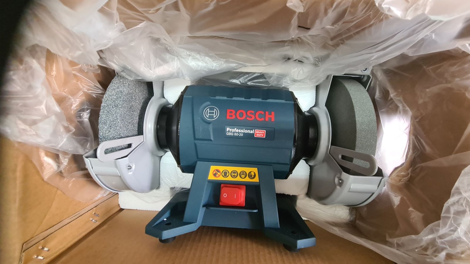

Και επειδή, χαρά που μοιράζεται είναι διπλή χαρά, πήρα επιτέλους έναν σοβαρό σταθερό τροχό. :)😇
BOSCH - GBG 60-20 Δίδυμος Σταθερός Τροχός

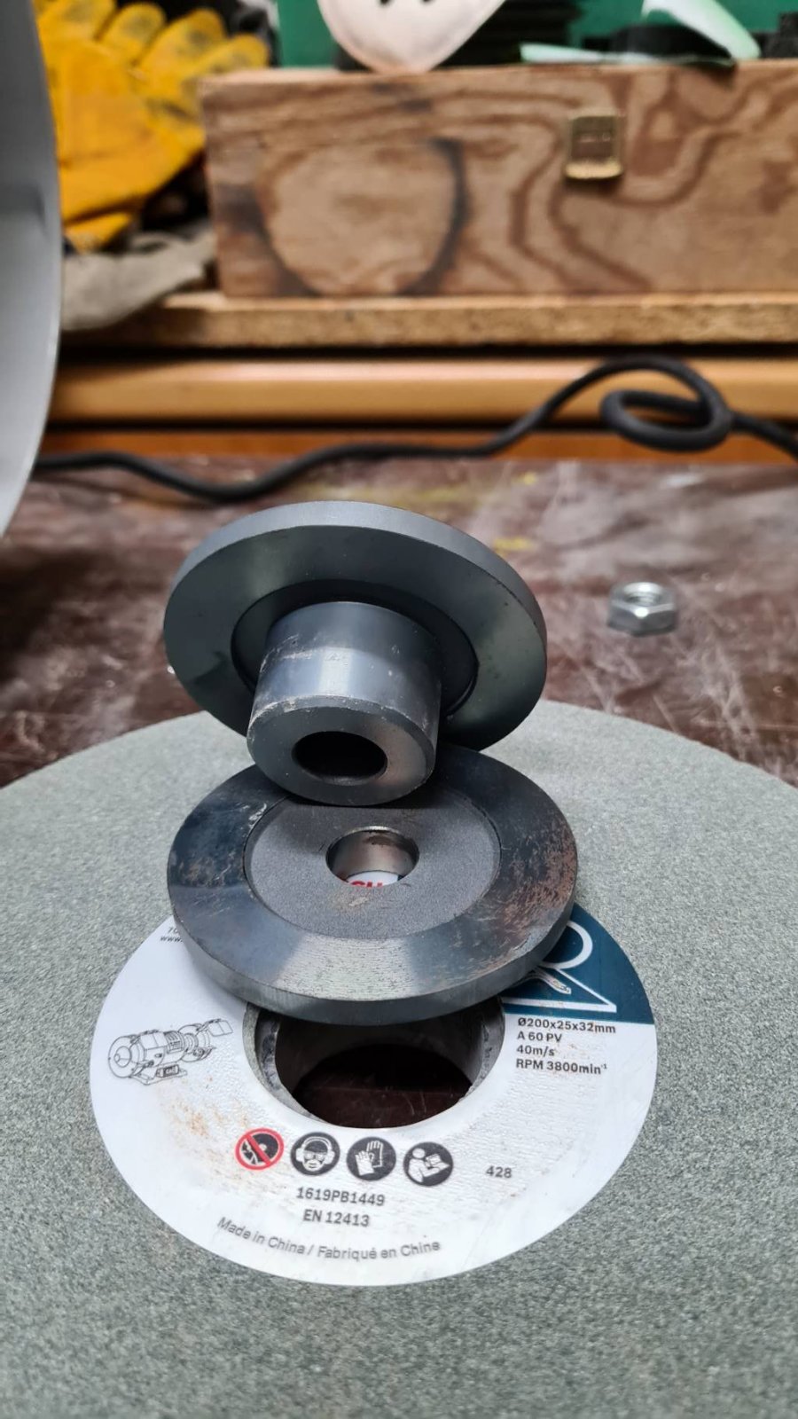

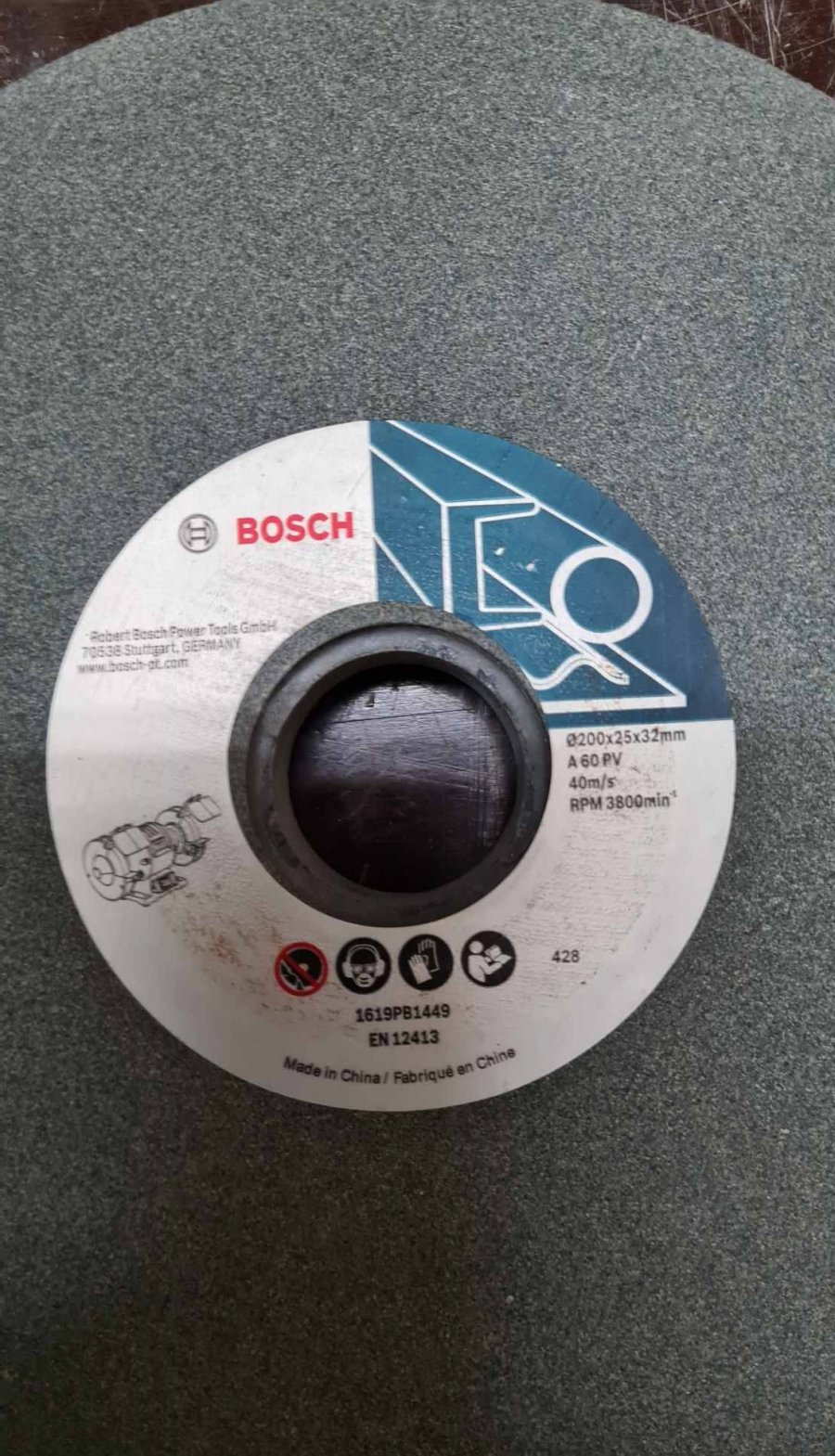

Δύο δίσκοι 200 x 25 mm με διάμετρο άξονα 32mm και grip 24 και 60. Το 24 δεν με ενθουσίασε και θα το αλλάξω σύντομα.
Στιβαρά μασίφ αντίβαρα. Δυστυχώς ξέχασα να τα ζυγίσω

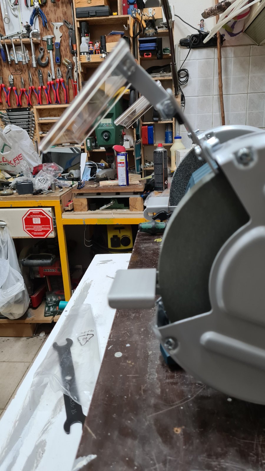

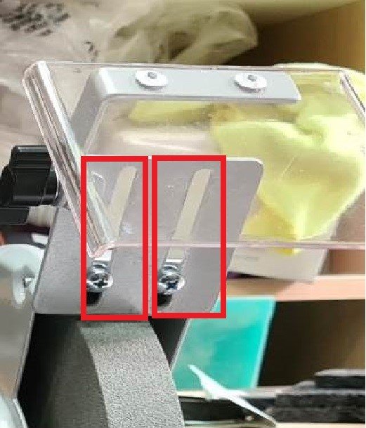

Αυτό που δεν μου άρεσε είναι το ύψος των προστατευτικών. Κάποιος λόγος θα υπάρχει (βλ BOSCH), αλλά κάτι δεν πάει καλά.
Οι οδηγοί που ορίζουν το ύψος των προστατευτικών, ενω έχουν μεγάλη διαδρομή δεν είναι εκμεταλλεύσιμη γιατί μετά από 3-4mm ακουμπάνε στον δίσκο.

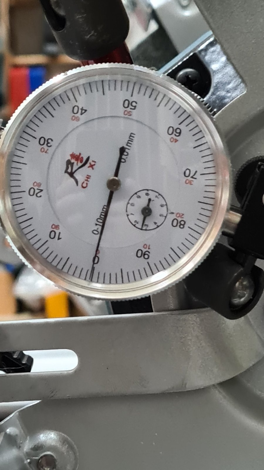

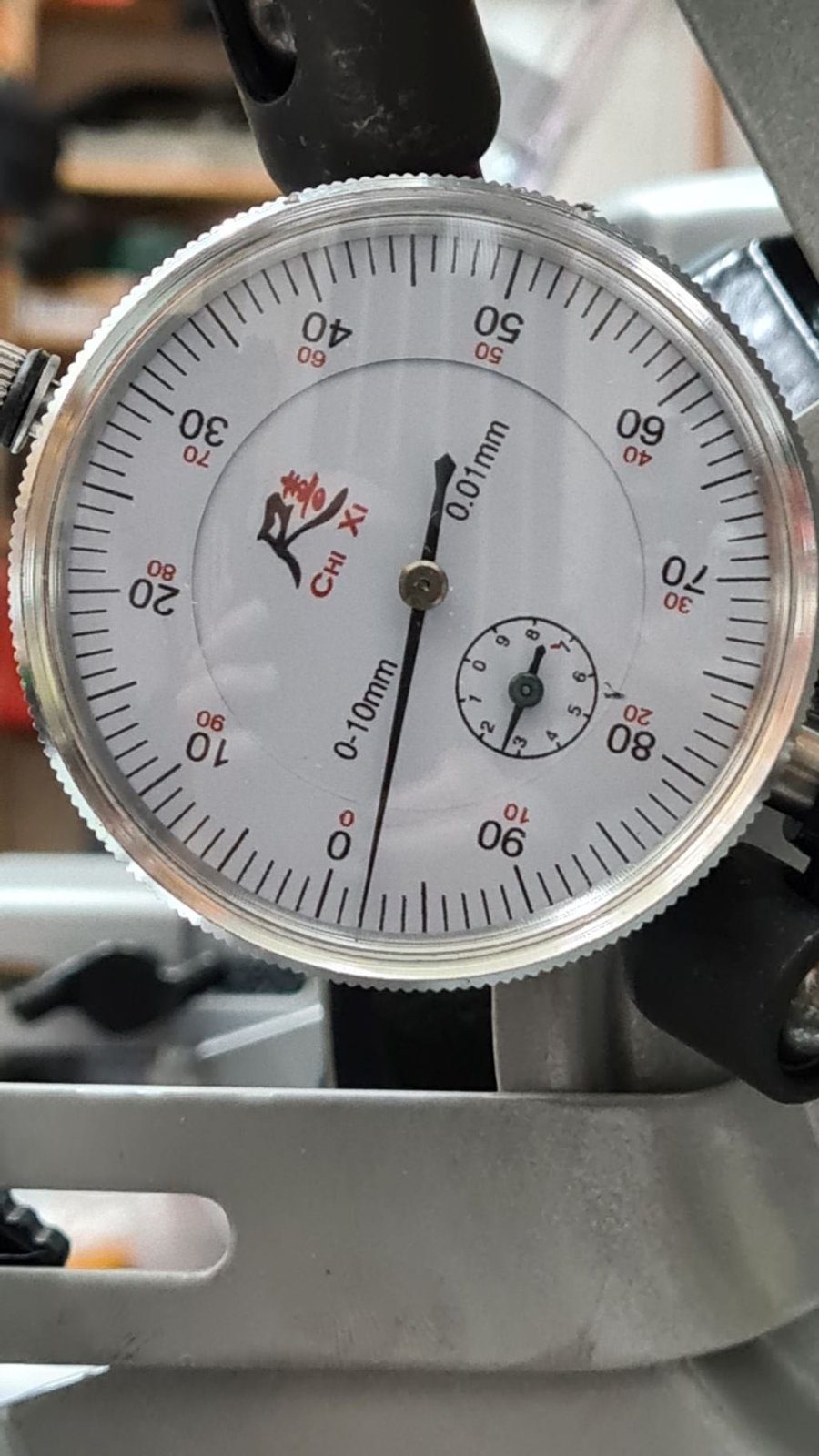

Και για το τέλος, έλεγχος ευθυγράμμισης του άξονα.
Μόνο 2/100 !!!!! Δυστυχώς δεν βρήκα το ροδάκι για το γράφτη για να μετρήσω και τους δίσκους, οι οποίοι έχουν μια μικρή ταλάντωση.

Δηλώνω ευθαρσώς και ανερυθρίαστα ότι η αγορά αυτή είναι από τις καλύτερες που έχω κάνει. Ακόμα και το ίδιο το εργαστήριο άρχισε να με συμπαθεί 😁
Καλοδουλευτος!!!
Με τετοιο εργαλειο, αναβαθμισες το εργαστηριο σε μηχανουργειο, πως να μην σε συμπαθησει το εργαστηριο!
Βαρβατος τροχος, με τετοιο βαρος και τετοιο μοτερ με ελαχιστους κραδασμους, δεν χρειαζεται καν να τον βιδωσεις στον παγκο!
Καλοδουλευτος!!!
Ευχαριστώ Μιχάλη,
για το βίδωμα έχεις δίκιο. Όλοι, μα όλοι οι προηγούμενοι που ειχα, αν δεν τους βιδωνα πήγαιναν βόλτα. Αυτος ακούνητος.
Ένα άλλο που θα ήθελα να είχε, είναι να σταματάει η περιστροφή σχετικά γρήγορα όταν τον κλείνεις. Έκανε 65" για να σταματήσει τελείως.

το μεγαλο μηκος των οδηγων θα σου χρειαστει οταν ο τροχος με το καιρο θα μικρυνει σε διαμετρο

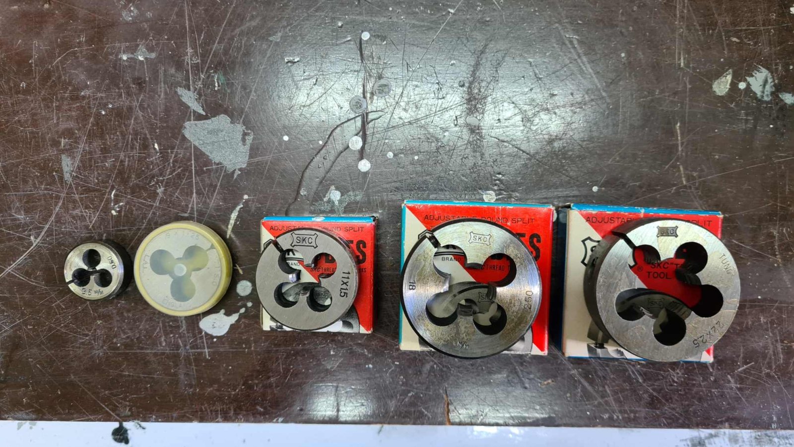

Είχε κάποιες προσφορές ο Τριανταφύλλου σε φιλιέρες και αφού πέρναγα από Αχαρνών, είπα να πάρω κάτι.
Σίγουρα είναι διαστάσεις που σπάνια θα χρησιμοποιήσω και μόνο για καθαρισμό/επιδιόρθωση. Για να ανοίξεις σπείρωμα με την φιλιερα θέλεις οπωσδήποτε τόρνο για να φτάσεις με ακρίβεια στην απαιτούμενη διάμετρο (για σίδερο). Το έχω προσπαθήσει με σταθερό τροχό και δράπανο, αλλά βγαίνει στο περίπου και δεν έχεις εμπιστοσύνη.
και με ταινία ασφαλείας (για να θυμούνται οι πολύ παλιοί)
Είχε και με ψιλό σπείρωμα
