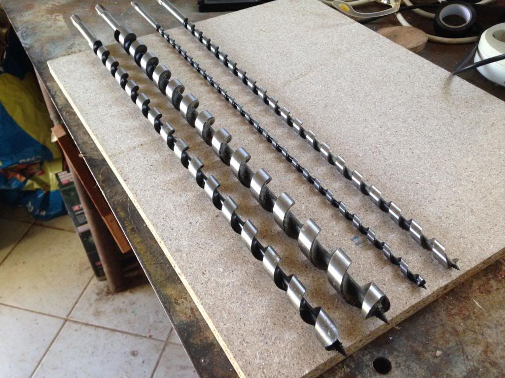

Στα πλαίσια πρότζεκτ (κορμός ελιάς-φωτιστικό) που προέβλεπε τρύπημα του κορμού κατά το διαμήκη άξονά του, τα βρήκαμε σκούρα με τα 'κανονικά' τρυπάνια.... :argue:
Η λύση ήρθε με αυτά τα τρυπάνια ξύλου (είναι μόνο 60 εκ. μήκος......).... μια χαρά την έκαναν την δουλειά τους, βέβαια χρειάζεται ισχυρό μηχάνημα και υπομονή!!... (και λίγο λάδι, ΒΟΗΘΑΕΙ... :a0210:)
Τελικό κόστος (από το άμαζον αγγλίας) κάπου 27 ευρώ (και για τα 4). :guitarist:
Re: Tι παραλαβαμε σημερα..
ωρε πραμα! Καλοριζικο!!
Καταφερατε να τρυπησετε τον κορμο στην ευθεια?
..λαδακι μονο σε μεταλλα, oχι σε ξυλο :))
Μιχάλη ευθεία βγήκε ναι, τώρα αν είναι εντελώς κάθετο (ως προς τον άξονά του) μάλλον όχι, αλλά στην περίπτωσή μας δεν είχε και σημασία (αν και με το χέρι, είναι πολύυυυ δύσκολο να επιτευχθεί κάτι τέτοιο).
Πάντως πέτυχε και πολύ πιο εύκολα απ'ότι περιμέναμεε!!
Για το λάδι, σε κάποιες στιγμές το τρυπάνι (εκεί που έκοβε) ΤΣΙΡΙΖΕ κυριολεκτικα, σε σημείο που να ΜΗΝ είναι πλέον ανεκτός ο θόρυβός του.... λίγο wd40 βοήθησε κάπως (το ξύλο ήτο νωπό, κομμένο πριν κανά δίμηνο) και για λεκκές δεν τίθεται θέμα.
Ναι, με το χερι και σε τετοιο μηκος ειναι δυσκολο να βγαλεις ευθεια, αρα καλη δουλεια κανατε, μπραβο!
Για τον θορυβο σε τετοια τρυπηματα, ετσι γινεται συνηθως..ξεσηκωνεις την γειτονια, και σε φρεσκο ξυλο ακομα χειροτερα!!
Αυτο που βοηθα ειναι το συχνο καθαρισμα του τρυπανιου (και της τρυπας απο τα ροκανιδια) καθε λιγο και λιγακι. Η τριβη ειναι ο ενοχος..

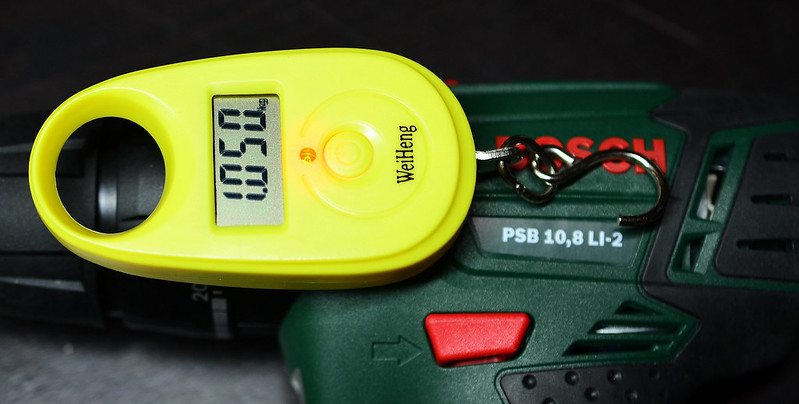

Πηρα και μια μια μινι ζυγαρια, αλλα δειχνει μεχρι 25 κιλα, για να τσεκαρω ευκολα τα specs βαρους που δινουν διαφοροι κατασκευαστες.. :flipout:
Το πρωτο τεσταρισμα εγινε με το δραπανακι PSB της bosch που λεει οτι ειναι 1 κιλο, αλλα στην πραγματικοτητα ειναι 1.050!!
50 γραμμαρια επιπλεον ειναι 5% αποκλιση!! Too much αποκλιση for your standards, Βοsch!!:grandpa:
Για την ιστορια, το αντιστοιχο 10βολτο δραπανακι της parkside ειναι 1.120 kg.

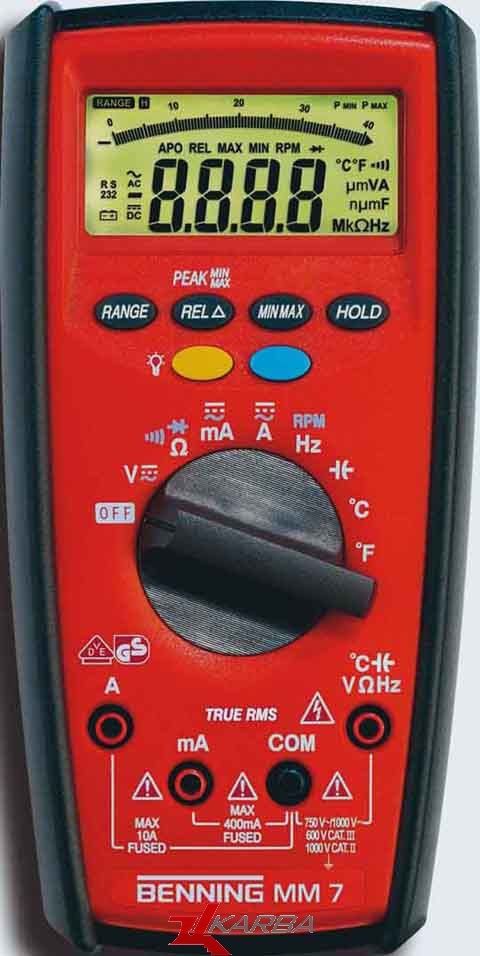

Με αφορμή το post του Μιχάλη για το γκατζετάκι που μετράει τις στροφές, θέλω κι εγώ να ρωτήσω κάτι και να δώ τι μαστόρια είστε... :smile:
Έχω το παρακάτω BENNING MM7 εδώ και πολλά χρόνια αλλά ελάχιστες απ´τις λειτουργίες του γνωρίζω και χρησιμοποιώ. Ευκαιρία λοιπόν να ρωτήσω αυτό το RPM πως δουλεύει; Κάποια μετατροπή κάνει από Hz σε στροφές νομίζω αλλά στην πράξη δεν ξέρω τι σημαίνει αυτό.
Μπορώ πχ να μετρήσω τις στροφές ενός δράπανου; Και πώς;

http://www.est-praha.cz/montazni_navody/benning/montazni_navod_mm7.pdf
Όταν ο στρεφόμενος διακόπτης είναι στα V, mA, A , το μπλε πλήκτρο 9 στρέφεται μεταξύ της DC και της AC λειτουργίας . Στη θέση Ω, στρέφεται από τη μέτρηση της αντίστασης στον έλεγχο της συνέχειας και αν πατήσουμε το πλήκτρο άλλη μια φορά , στρέφεται στον έλεγχο της διόδου. Στη θέση Hz , στρέφεται από τη μέτρηση συχνότητας στην RPM λειτουργία. Η RPM λειτουργία είναι ισοδύναμη μιας μαθηματικής αντιστροφής από Hz (κύκλοι/ δευτερόλεπτο)σε RPM(περιστροφές / κύκλους το λεπτό) . 1 Hz ισούται με 60 r.p.m (περιστροφές / κύκλους το λεπτό).
8.7 Μέτρηση συχνότητας
- Με τον περιστρεφόμενο διακόπτη J επιλέξτε την επιθυμητή λειτουργία (Ηz) στο BENNING MM 7.
- Συνδέστε το μαύρο καλώδιο μέτρησης στην υποδοχή COM L του BENNING MM 7.
- Συνδέστε το κόκκινο καλώδιο μέτρησης στην υποδοχή για V, Ω, Hz, °C, °F, K του BENNING MM 7. Θυμηθείτε την ελάχιστη ευαισθησία για μετρήσεις συχνότητας χρησιμοποιώντας το BENNING MM 7!
- Φέρτε σε επαφή τους ακροδέκτες των καλωδίων μέτρησης με τα σημεία μέτρησης. Διαβάστε την τιμή της μέτρησης που απεικονίζεται στην ψηφιακή οθόνη 1 του BENNING MM 7.
Βλέπε σχήμα 10: Μέτρηση συχνότητας
