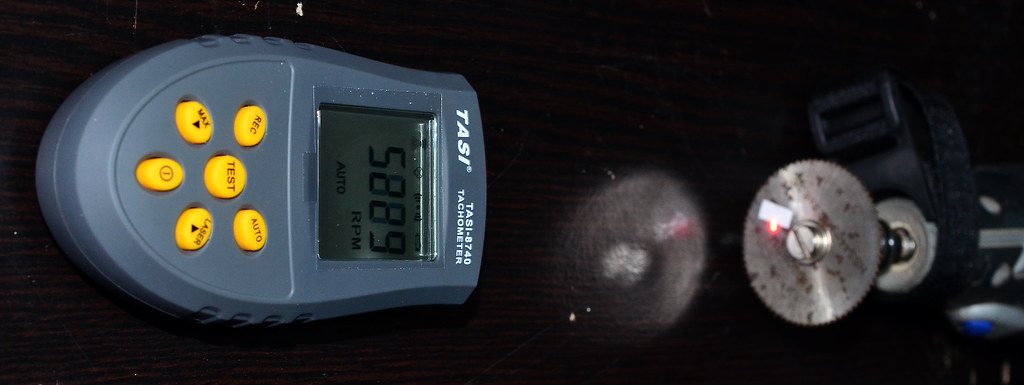

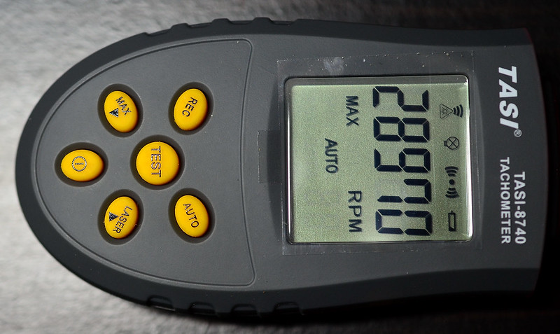

Παρελαβα και γω ενα special γκατζετακι (aka αχρηστο:) που μετραει τις στροφες. Λιγοτερο απο 10 ευρω απο banggood.
Δουλευει με laser και μετρα μεχρι 99,000 στροφες το λεπτο.
Το τεσταρα σε ενα dremel και φαινεται οτι δουλευει.
Βεβαια το dremel λεει οτι πιανει 30,000 μαξ. στροφες το λεπτο. Εδω βγαζει 29,000 :)))
χιωτη χρειαζεται καποιο σημειο αναφορας για να διαβασει πχ αντανακλαστικη ταινια
η απλα σημαδευεις και μετραει;
Re: Tι παραλαβαμε σημερα..
Αν η επιφανεια δεν αντανακλα σωστα, τοτε χρειαζεται αντανακλαστικη ταινια. Στην συσκευασια υπαρχουν 3-4 λωριδες τετοιας ταινιας.
Ο συγκεκριμενος δισκος του dremel που μετρησα δεν χρειαστηκε ταινια. Παρ'ολα αυτα, εβαλα και ταινια μηπως υπαρχει διαφορα, αλλα το αποτελεσμα ηταν το ιδιο.
Επισης αυτος ο μετρητης εχει ενα κουμπακι που διπλασιαζει την ισχυ του laser για τις περιπτωσεις που η μετρηση αντιμετωπιζει δυσκολιες.
Εδω ο μετρητης την στιγμη που μετραει τον δισκο στο dremel. Βλεπουμε την κουκιδα του lazer και ενα μικρο κομματι που εκοψα απο την αντανακλαστικη ταινια.

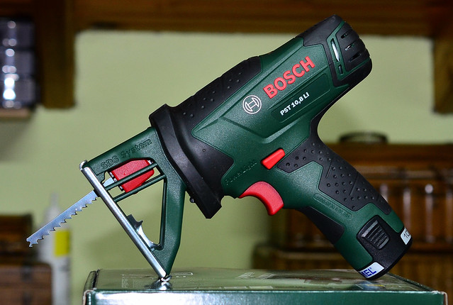

Ηρθε σημερα η σεγα μπαταριας Bosch PST 10.8v.
Χωρις μπαταρια και φορτιστη κοστισε 68+10ευρω μεταφορικα απο amazon.de
Δεν υπηρχε σκετη στην Ελλαδα, αλλα και το πληρες πακετο το ειδα μονο στο ebw.gr. Προφανως ειναι σχετικα νεο μοντελο.
Δεν εχω προλαβει να την δοκιμασω ακομα. Παιρνει τις κοινες λαμες τυπου Τ. Εχει ενα χρησιμο λεντακι για καλυτερη ορατοτητα οταν κοβεις.
Η λαμα αλλαζει χωρις κλειδι και μπορει να μπει και απο τις δυο πλευρες. Δηλαδη να δουλευει σαν κανονικη σεγα αλλα και σαν μικρη σπαθοσεγα (βλεπε φωτο).
