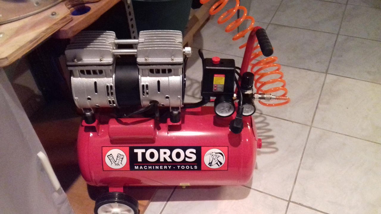

Να ανεβάσω κι εγώ (για πρώτη φορά) την χθεσινή μου αγορά από ΚέντροΒίδας
Αεροσυμπιεστής TOROS 24lt

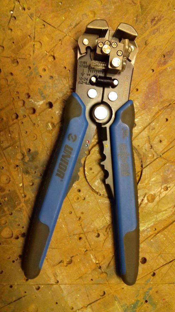

και πένσα ακροδεκτών UNIOR
UNIOR 427:4CG.jpg
Πάντως διαβάζοντας τις οδηγίες του αεροσυμπιεστή τι να σας πω;
Τρόμαξα τόσο πολύ με τις τόσες πολλές υποδείξεις ασφαλείας που πολλές φορές σκέφτηκα μήπως το επιστρέψω...
Αντιλαμβάνομαι ότι είναι μηχάνημα που απαιτεί σεβασμό και προσοχή όπως όλα τα μηχανήματα άλλωστε αλλά θεωρώ ότι σε κάποια σημεία είναι λίγο υπερβολικό.
Πιο χαρακτηριστικό: "ΠΟΤΕ μην λειτουργείτε τον αεροσυμπιεστή με μπαλαντέζα".
Αν και δεν έχω σκοπό να τον λειτουργώ με μπαλαντέζα ομολογώ ότι μου έκανε τρομερή εντύπωση...
Γνωρίζω όμως ελάχιστα πράγματα για αεροσυμπιεστές οπότε αν μπορεί κάποιος ας με διαφωτίσει λίγο.
Γιατί 2+1 λόγους μπορώ να φανταστώ ότι το λέει,
1) γιατί μπορεί η μπαλαντέζα να έχει μικρής διατομής καλώδιο
2) γιατί μπορεί να μήν έχει γείωση
*) Γιατί μπορεί να έχεις 100μέτρα μπαλαντέζα τυλιγμένη σε καρούλι και υποψιάζομαι ότι κάτι μπορεί να γίνει!
μπαλαντέζα είναι και αυτό
ΥΓ. Καλοδούλευτα :)
ο αεροσυμπιεστής είναι με διπλό έμβολο ώστε να έχει μεγαλύτερη παροχή?

Σ' ευχαριστώ πολύ!
Δε νομίζω να είναι διπλού εμβόλου 110lt/min λέει. Η μέγιστη πίεση είναι τα 8bar.
Tώρα σε όσα λές για τη μπαλαντέζα έχεις απόλυτο δίκιοκαι δεν το είχα σκεφτεί έτσι, απλά εμένα μου φανηκε κάπως.
Που να φανταστώ ότι το γράφουν για να αποφεύγονται οι πατέντες...
