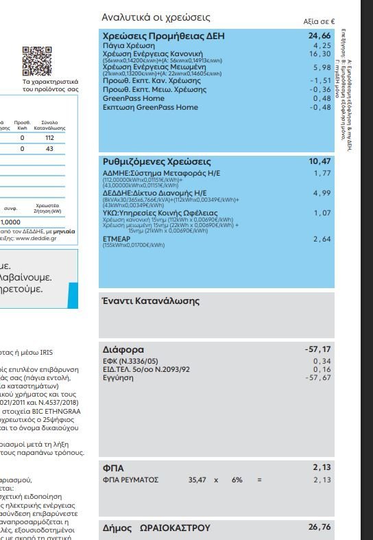

δεν ξέρω αν πήρε κανείς λογαριασμό με το 0.115
Εγώ πήρα, μπερδεύτηκα και αφού τους πήρα και τηλέφωνο είμαι ακόμα πιό μπερδεμένος.

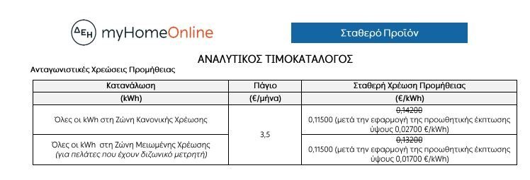

Γενικά σύμφωνα με την σύμβαση η χρέωση είναι ενιαία 0.115 και προσφέρουν και μια προωθητική έκπτωση για όλη τη διάρκεια της σύμβασης
8.3 Ο Πελάτης θα λαμβάνει, καθ’ όλη τη διάρκεια της παρούσας Σύμβασης επιπλέον των οριζόμενων στην παράγραφο 2.2 τωνπαρόντων Ειδικών όρων, έκπτωση στη Σταθερή Χρέωση Προμήθειας στη Ζώνη Κανονικής Χρέωσης ίση με 0,02700 €/kWh και ίση με0,01700 €/kWh στη Ζώνη Μειωμένης Χρέωσης (για πελάτες που έχουν διζωνικό μετρητή)
τώρα πως γίνεται λεει ο υπολογισμός.
η τιμή που χρεώνουν δεν είναι 0.115 αλλά χρεώνουν κανονικά με την τρέχουσα αλλά μετά αφαιρούν ένα ποσοστό. Στο μεταξύ η σύμβαση αφαιρεί ένα ποσοστό που μόνο για τον προηγούμενο μήνα έδινε 0.115. Στην περίπτωσηή μας 0.027 και 0.017
Όμως ήδη οι τιμές έχουν πάει 0.149 και 0.146
Οπότε εσύ χρεώνεσαι με αυτές και μετά σου αφαιρούν την διαφορά (αλλά ποιά διαφορά? αυτήν με το 0.142 ή το 0.149 ή το πχ 0.159?)
Εγω κατάλαβα ότι αφαιρούν το 0.027 που είναι λάθος.
Και επίσης γράφει ότι θα υπάρχει μια επιπλέον προωθητική έκπτωση.
Αυτοί για την ώρα αφαιρούν ένα ποσό, που τελικά δεν αντιστοιχεί στο να βγει 0.115 και μετά σου λέει ότι αυτό είναι η προωθητική έκπτωση, ενώ η σύμβαση λέει ότι η προωθητική είναι επιπλέον.

Ωραία, υπολόγισε το.
Στις χρεώσεις της παροχής (εφόσον οι ρυθμιζόμενες είναι από κάτω) δεν τα περιλαμβάνουν όλα; Και τις εκπτώσεις μαζί;
λες να μην το υπολόγισα?
ή λάθος τα έχουν ή.....
το θέμα είναι απλό, διαφημίζεις 0.115
Κάντο Χ*0.115
όχι σε χρεώνω με την εκάστοτε κυμαινόμενη και μετά αφαιρώ...τί?
δείτε τι έχουν κάνει.
(μιλάμε για το δεύτερο μισό του μήνα, αυτό που ονομάζουν Α. )
χώρια που η σύμβαση γράφει οτι η προωθητική έκπτωση είναι επιπλέον.

Επειδή προφανώς δεν έχουν τρόπο να το υπολογίσουν έχουν σπάσει την κατανάλωση, μεταξύ του προηγούμενου και του νέου προγράμματος.
Οπότε η έκπτωση από τις αρχικές τιμές αφορά μόνο τις μισές περίπου KWh, με αποτέλεσμα να σου βγαίνει μεγαλύτερος μ.ο. από το 0,115.
Καταλαβαίνω πως από τον επόμενο λογαριασμό που θα είναι ολόκληρος με τις χρεώσεις του νέου προγράμματος, δεν θα γίνεται τέτοια σύγχυση.
οχι δεν είναι έτσι.
Οι μισες (και τυχαίνει να είναι οι μισές ακριβώς) εφ όσον διαφημίζονται με 0.115 έπρεπε να πολλαπλασιαστούν με 0.115, όχι να εφαρμοστεί η τρέχουσα τιμή μηνός και να αφαιρεθεί κάτι που αποδεικνύεται "σχεδόν αυθαίρετο"
Σίγουρα τον άλλο μήνα θα είναι πιό ξεκάθαρο, αλλά το όλο μπέρδεμα δεν είναι η καλύτερη λύση. Η καλύτερη λύση είναι τόσο Χ τόσο, τέλος.

56x0.142=7.752
21x0.132=2.772
10.724-(1.51+0.36)=8.854
8.854/77=0.11498
Σωστά βγαίνει.
Δεν βγαίνει σωστά.
Παίρνεις τα νούμερα του πρώτου μισού του μήνα, όπου ισχύει ακόμα το κυμαινόμενο.
Εγώ υπέγραψα στις 16/9. Συνεπώς 15 μέρες.
Το πρόβλημα είναι στο δεύτερο μισό μετά την υπογραφή του συμβολαίου όπου βάζουν το 0.149 και το 0.146 (άλλο παράξενο αυτό, οτι δηλαδή ξεχωρίζουν για το δεύτερο μισό τις δυο ζώνες)
οπότε:
56X0.149=8.344
22X0.146=3.212
8.344+3.212=11.556
11.556-(1.51+0.36)=9.686
9.686/78=0.121
Συνεπώς χρεώνουν την κιλοβατώρα 0.121
και δεν συνυπολογίζουν την υποτιθέμενη επι πλέον έκπτωση (δική τους έμπνευση είναι)
Οι όροι της συμπληρωματικής σύμβασης είναι γραμμένοι εντελώς στο πόδι με εκείνα τα διαγραμμένα 0.027, 0.017
Αυτά τα 0.027 και 0.017 για να δίνουν 0.115 μετά την αφαίρεση προϋποθέτουν τιμές 0.142 και 0.132 που ΠΛΕΟΝ ΘΑ ΕΙΝΑΙ ΚΥΜΑΙΝΟΜΕΝΕΣ.

Το ότι είναι πρώτα το 0.142 δεν σημαίνει πως αφορά το πρώτο μισό του μήνα Δημήτρη.
Το υπολογίζεις λάθος, σίγουρα.
Τα 0.142 και 0.132 είναι η αρχική τιμή του νέου σταθερού προγράμματος, το γνωρίζουμε και προκύπτει από τα σχετικά έγγραφα.
Τα 0.149 και 0.146 είναι οι τιμές της προηγούμενης τιμολόγησης σου.
