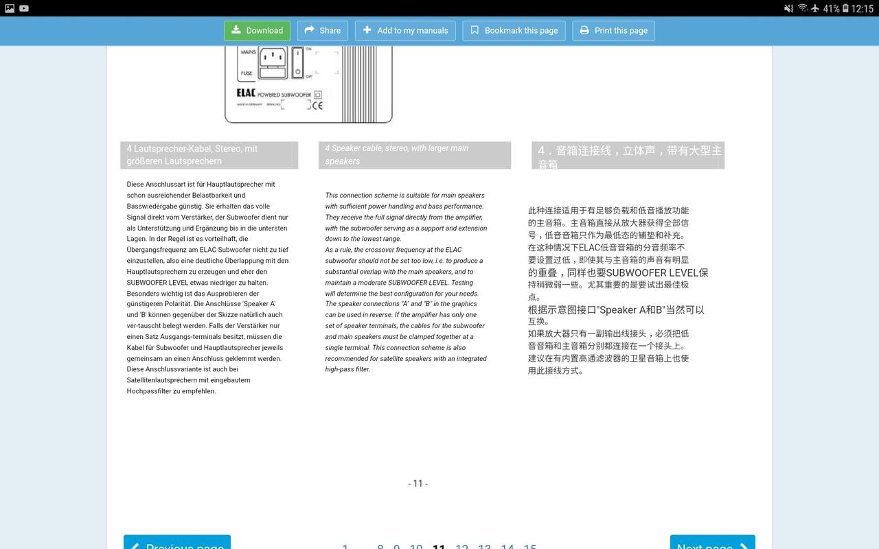

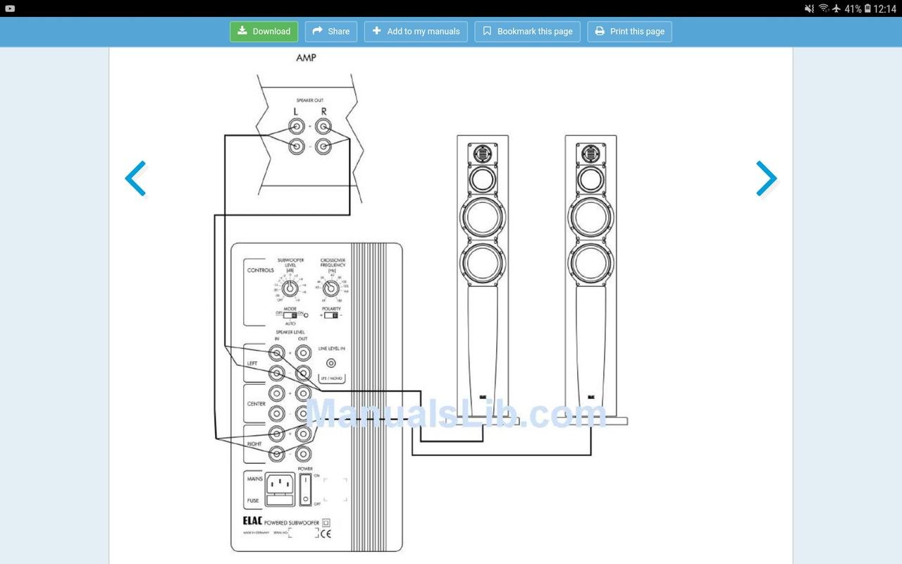

Αν έχεις το manual του sub αυτή η σύνδεση πρέπει να αναφέρεται, και μάλιστα μπορεί να γίνει και από την έξοδο Α-Β του ενισχυτή. Αυτή ήταν ανέκαθεν η κλασική σύνδεση του sub, για στερεοφωνία, μετά ανακαλύφτηκε η ταχινόπιτα..
https://www.argiro.gr/recipe/kupriakes-taxinopites/
Έτσι προτεινει ή Elac .
Εγώ που τα δοκίμασα και τα δύο προτείνω στην line είσοδο και όχι την hookup (αυτό είναι το σωστό και όχι hooked που την εγραφα)
