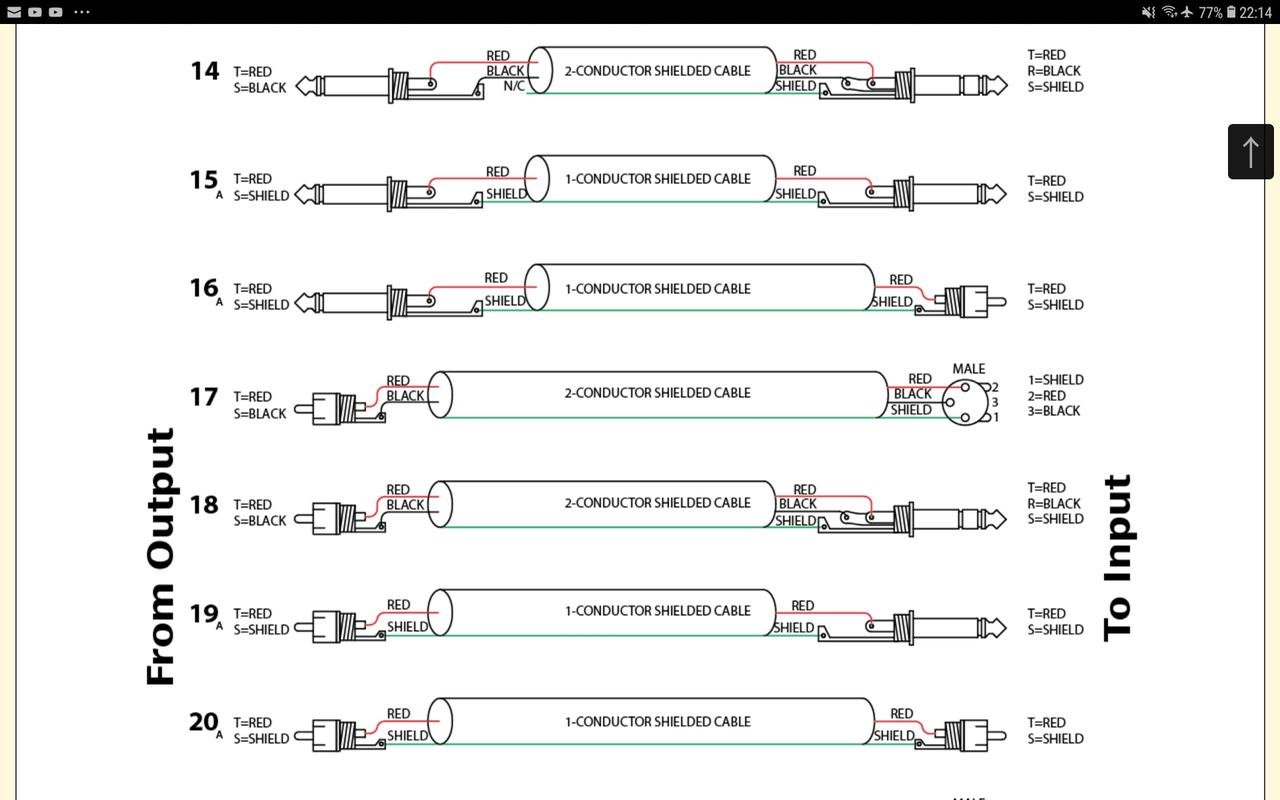

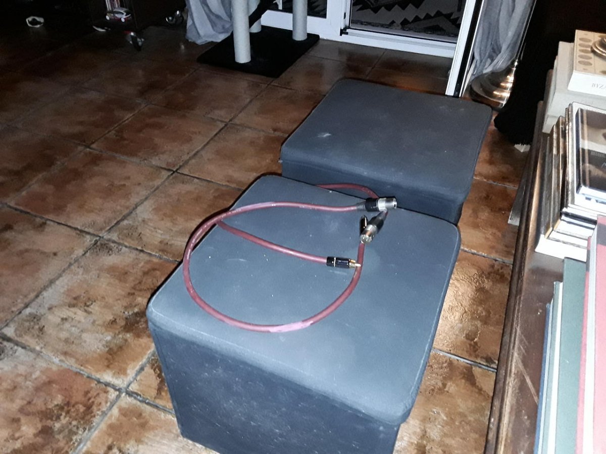

Αμ δε!!έφτιαξα αυτά τα καλώδια και τζίφος....Ενώ με τους αντάπτορες όλα καλά με τα καλώδια ακούς έναν ωραιότατο βομβο:furious3:
Άντε βρες άκρη τωρα:violent-smiley-030:

Φιλαρακια κάναμε την συνδεσμολογία που αναφέρεται στο Νο 17,που είναι και η σωστή.
Τι άλλο να κάνουμε γ@μω την πρωϊνη μου πετσέτα :furious3:
Ή συνδεσμολογία είναι από εδώ
https://www.rane.com/note110.html
και δεν νομίζω ότι επιδέχεται αμφισβήτηση.....αν δεν ξέρουν αυτοι!
Άσε που την έχω κάνει σε αλλά μηχανήματα χωρίς κανένα πρόβλημά.

Αντωνη φιλε, οτι και να λεει ο τυπος,στην δικη μου περιπτωση η συνδεση hookup ηταν κλασεις χειροτερη απο αυτην που εχω τωρα.
Ισως να οφειλεται στα σωθικα του δικου μου σαμπ,που μπορει ειναι κοκοσχεδιασμενο.
Οποτε πιστευω οτι πρεπει ,εφοσον μπορουμε, να τις δοκιμαζουμε και τις δυο και κραταμε αυτη που ηχει καλυτερα στα αυτια μας.
Ρε καμμια λυση σε μενα θα δωσετε , που εχω σαλταρει....μιλαμε για βομβο ,οχι αστεια:furious3:
