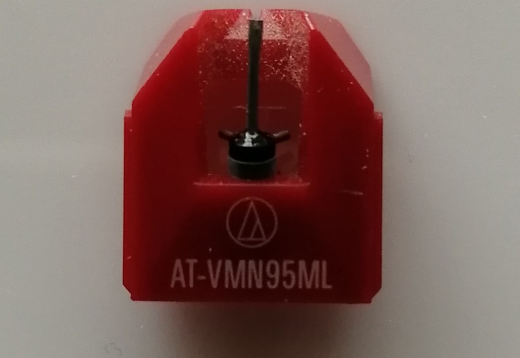

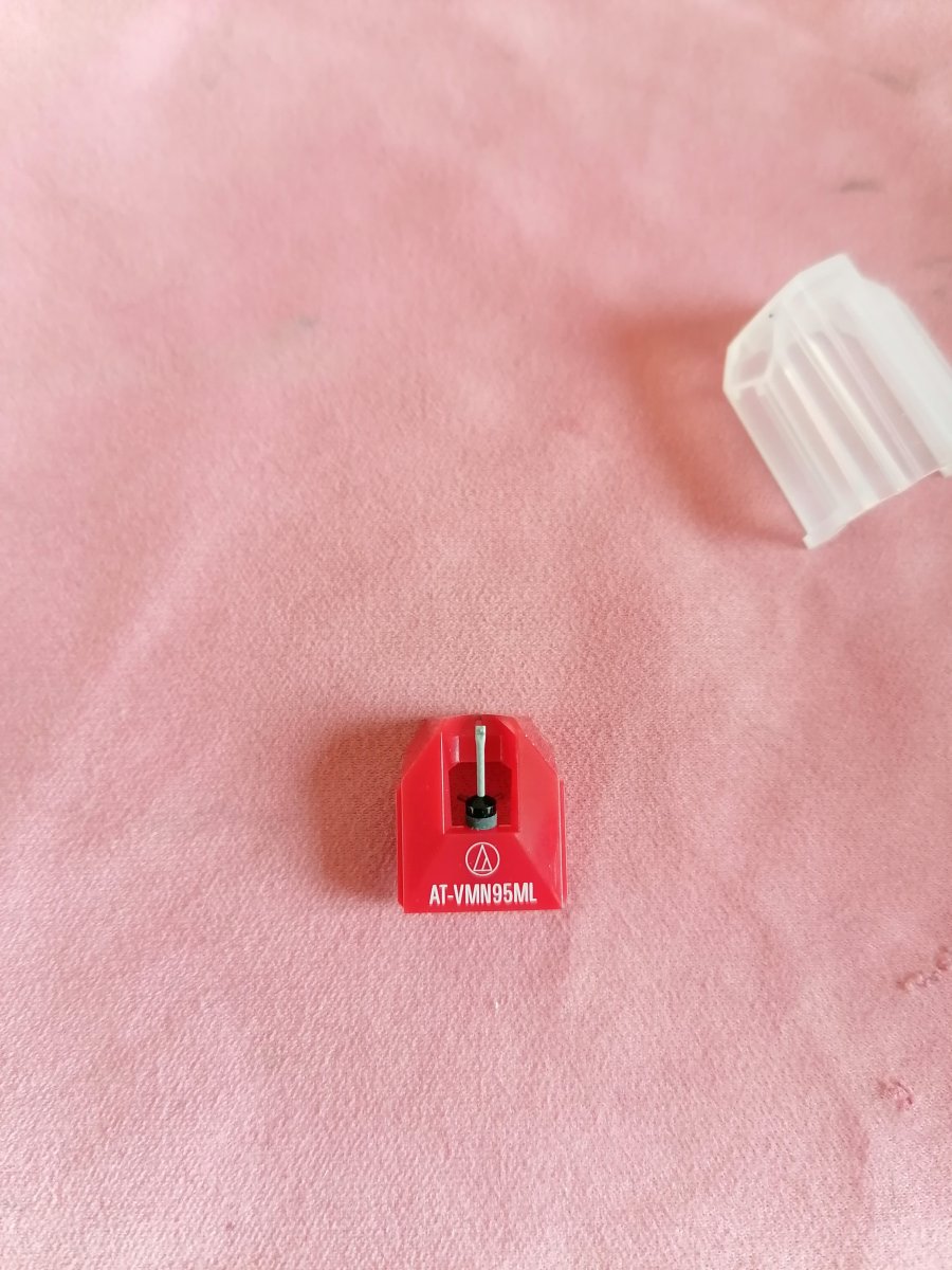

Στραβο μου φαινεται το στελεχος της ML ή κανω λαθος ;
με τίποτα δεν μπορούσα να ευθυγραμμίσω σωστά τον φακό του κινητού για να μην ξεγελάει το μάτι η σκιά από τις λάμπες στο δωμάτιο.
και εμένα κάθε φωτογραφία αυτήν την εντύπωση μου έδινε..
για πέστε μου τώρα με το φως της ημέρας στο μπαλκόνι.. μήπως όντως έχει πρόβλημα;;

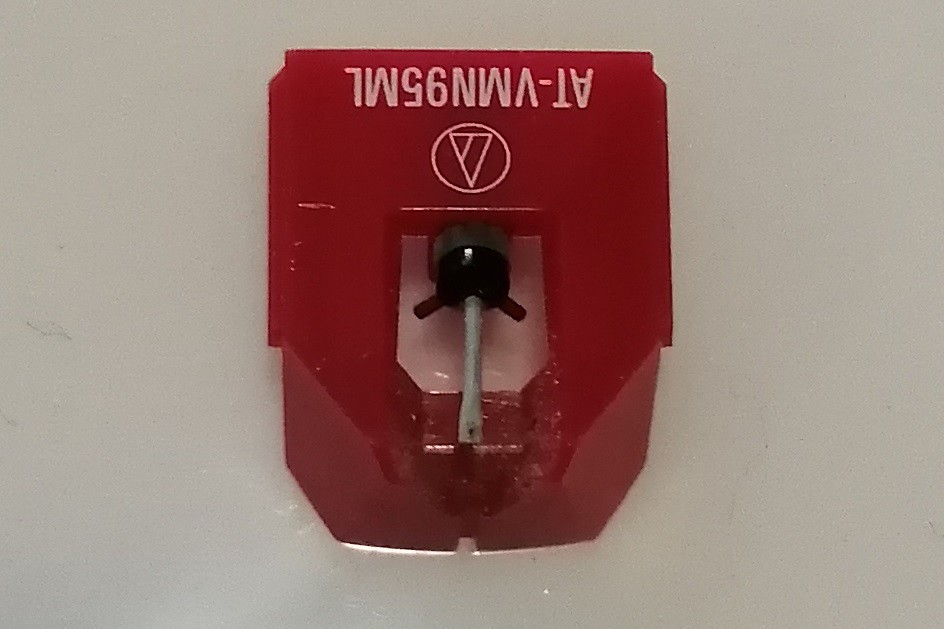

την συγκρίνω και δεν βλέπω πρόβλημα ούτε με γυμνό μάτι.
μια χαρά φαίνεται και η δική μου, μια χαρά και η δική σου.
τι στο καλό.. αν είχε πρόβλημα δεν θα το έβλεπα;;

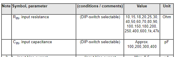

Τώρα η ερώτηση είναι πως ρυθμίζουμε το Phono? Έχει άπειρες ρυθμίσεις, ενώ το manual είναι όχι ιδιαίτερα κατατοπιστικό.
Άπειρες ρυθμίσεις δεν τις λες. :P
Αυτές έχει το δικό μου.
Εκεί να δεις πέρα δώθε για να δεις τι παίζει (μάλλον) καλύτερα... :ROFLMAO:
Και μένα αυτή η υποψία υπήρχε, δημιουργείται η εντύπωση ότι όπως κοιτάς το στέλεχος από μπροστά η πλαγιά φεύγει λίγο, αλλά με φακό μοντελισμού και την 'τεχνική' της κάθετης γραμμής (που έχει η dl) ,νομίζω ότι δεν υπάρχει θέμα.
Βέβαια το ακουστικό αποτέλεσμα συγκρίνοντας με άλλη που έχω και με cd,ή άυλο τουλάχιστον το τσίμπημα στο ένα κανάλι δεν υπάρχει, αυτό που με ταλαιπώρησε τόσα χρόνια με τις VDH.
