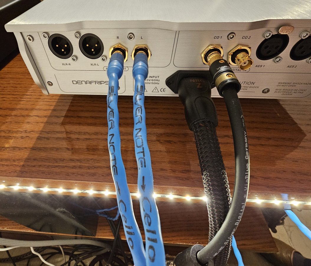

Είχα την τύχη να βρω σε χαμηλή τιμή ένα ασημένιο καλώδιο της πάλαι ποτέ ελληνικής hiend εταιρείας καλωδίων Silver Note. Σύνδεση του DAC με τον προενισχυτή. Παρόλο που δεν είναι ιδιαίτερα fan των καλωδίων, αυτό παραγματικά με ενθουσίασε....20230504_215701.jpg

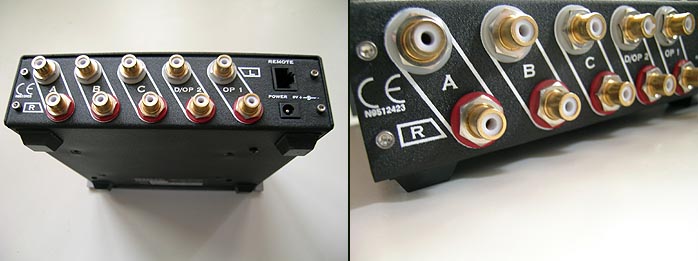

Χρειάζεσαι οπωσδήποτε το
Skipjack της Manley.
4 into 1 or 3 into 2 audiophile source selector. Ultra Hi-End επιλογέας. Και με τηλεχειρισμό.
Review
Φωτογραφίες.
Η χαρά του Reviewer είναι αυτό το μηχάνημα!
Απλά ζητάει 1600 ευρώ.
Πφφ... Ψιλοπράγματα! 😵‍💫 🤩 🤑

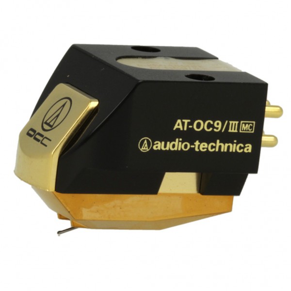

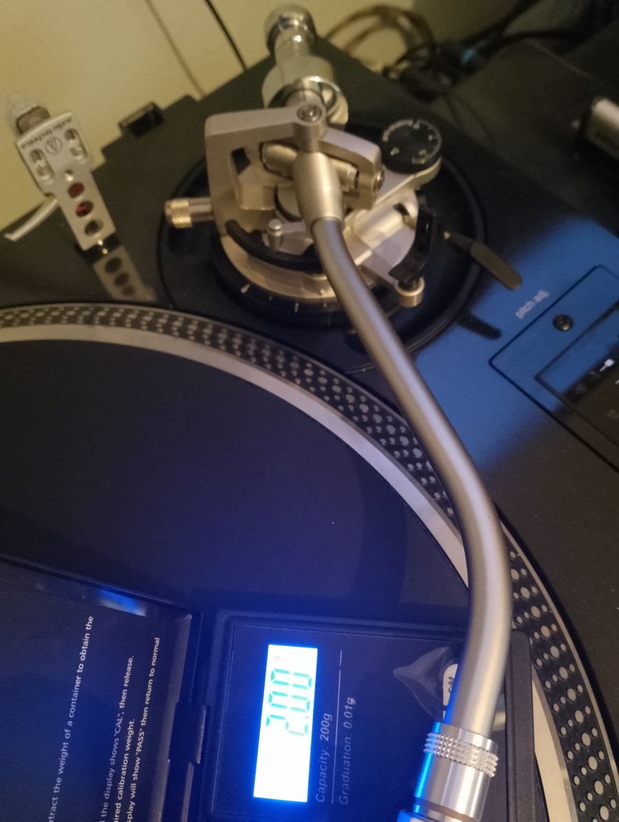

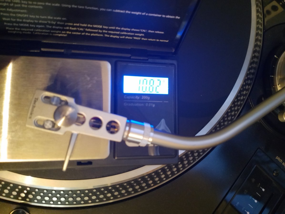

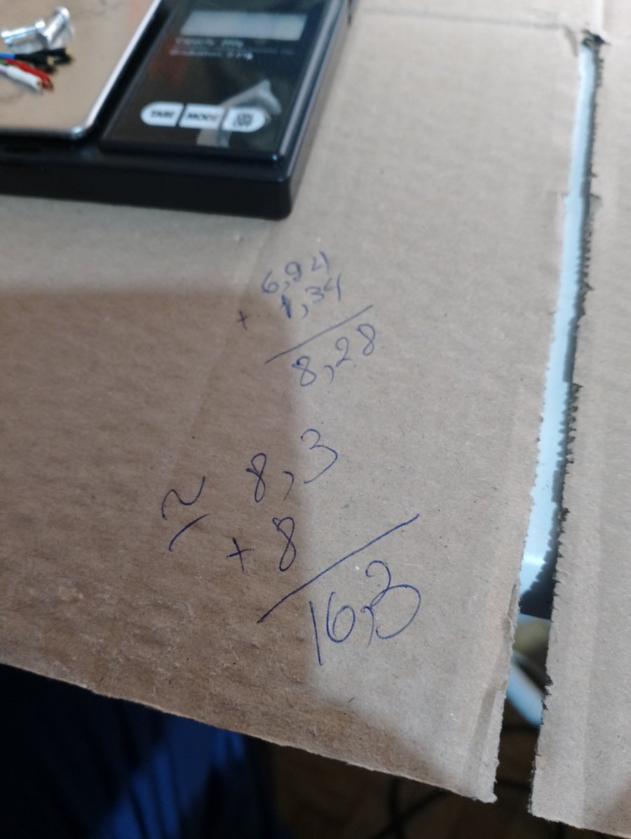

έτσι για πλάκα μπήκα στον τύπο και του έβαλα τα στοιχεία για 8,5Hz (που στην προκειμένη περίπτωση είναι το "εύκολο" σενάριο)
πρέπει να έχω ΣΕΜ 10,82γρ ενώ η κεφαλή μόνη της ζυγίζει 8γρ!!
άρα μένουν για βίδες και την υπόλοιπη ΕΜ του βραχίονα 2,82γρ :LOL:
το "δύσκολο" σενάριο τώρα είναι να "ζητήσει" κανείς τα "ιδανικά" 10Hz....
7,81γρ Συνολική Ενεργή Μάζα ...............
μα η κεφαλή μόνη της ζυγίζει 8 (το είπαμε αυτό...) :ROFLMAO::ROFLMAO:
πραγματικά αν μου περίσσευαν τα χρήματα που ζητάει το μέλος, θα την αγόραζα για να δω αν ο σημερινός εξοπλισμός μου μπορεί να διαχειριστεί τέτοιες απαιτήσεις...
να "εξαερώσει" δλδ την ΕΜ του βραχίονα, για να ακουστεί η κεφαλή στην ΣΣ που πρέπει, ή που θέλω
μπροστά σε αυτή την "πρόκληση" , το να έχεις το ανάποδο μοιάζει με παιχνιδάκι... :ROFLMAO:
δλδ ελαφριά ή μέτρια σε βάρος κεφαλή με χαμηλό cu
κάτι σαν denon DL103, ή ΑΤ 3600L (9cu)
ξέχασα να γράψω για όποιον βαριέται να διαβάσει τα specs της OC 9 III , ότι η ενδοτικότητά της (cu) είναι 32,4 (στα 10Hz)
τώρα είδα ότι το έγραψα στο προηγούμενο πόστ.. δεν πειράζει, ας είναι γραμμένο και σε αυτό...
32,4 cu
8gr βάρος ......
δουλειά δεν είχε ο διάολος βραδιάτικα... (πραγματικά....)

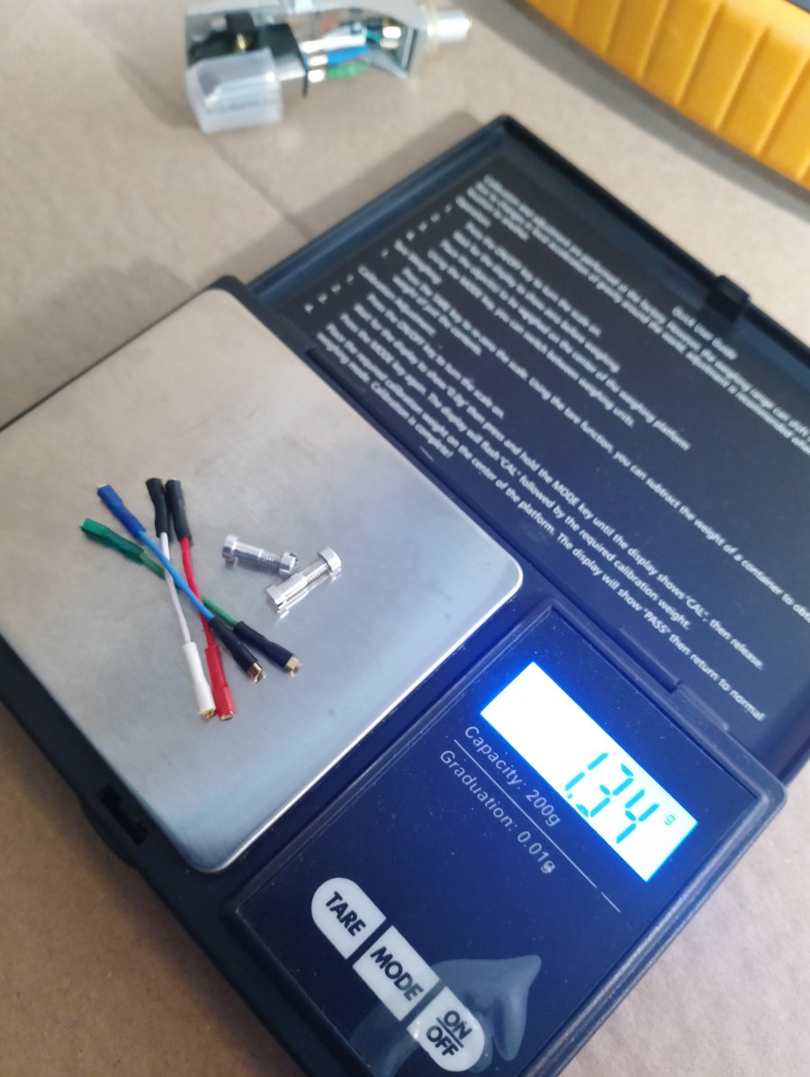

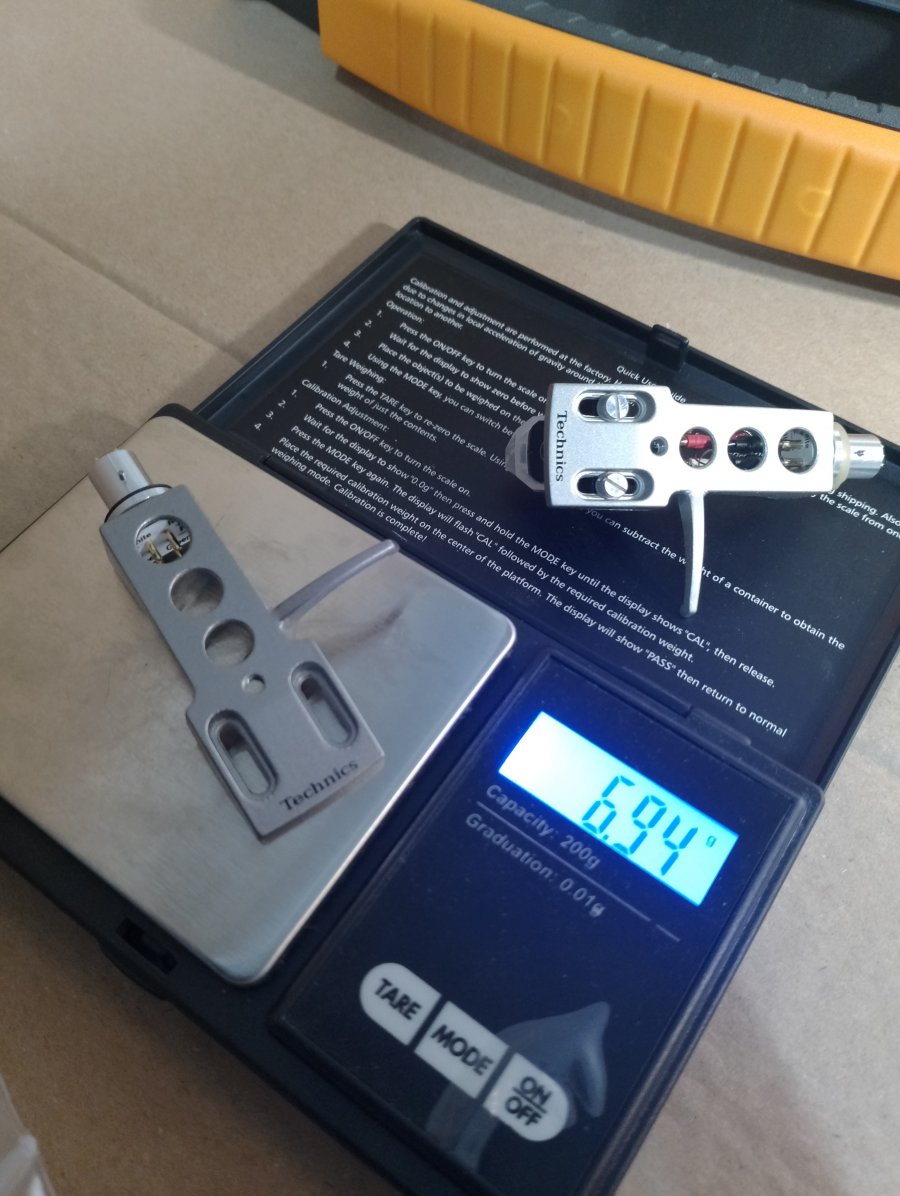

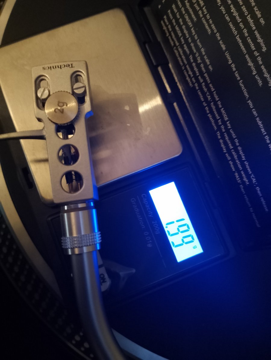

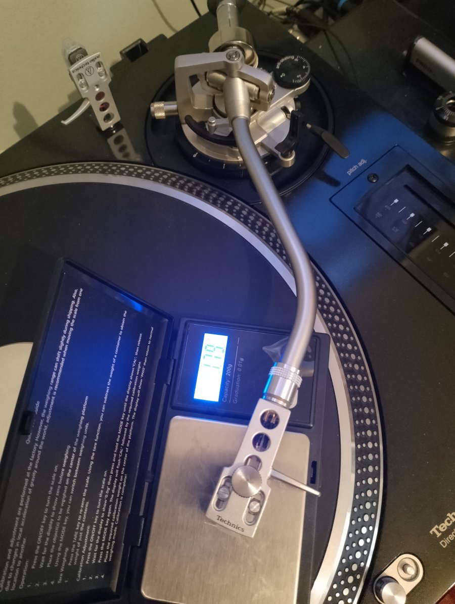

ίδιο hs με αυτό που έχει κεφαλή, βίδες και καλώδια...
βίδες και καλώδια σκέτα... ( Πανίκο, μιας και τα βρήκα.. ποιά hw είναι αυτά;; )

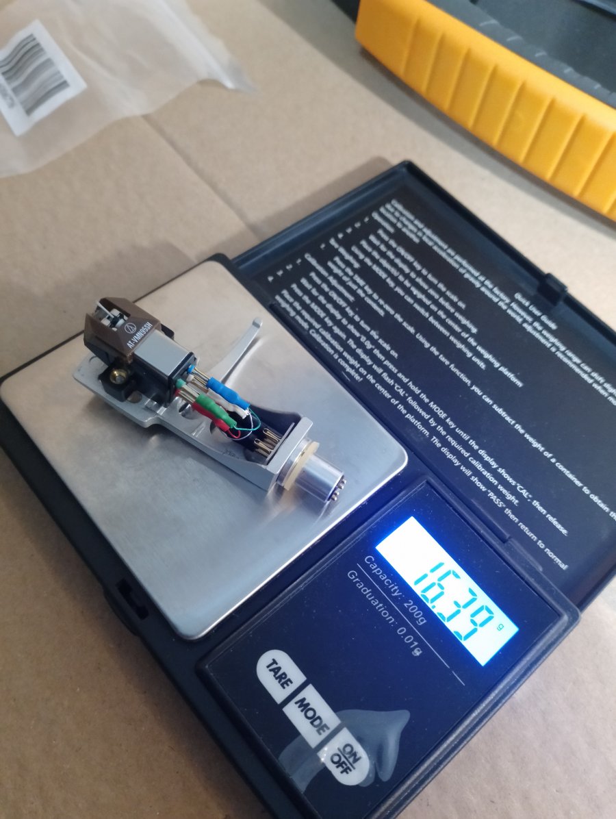

χοντρικά hs + hw + βίδες + την OC9III , μας κάνουν 16,3γρ
16,39γρ με ένα βαρίδι 2γρ

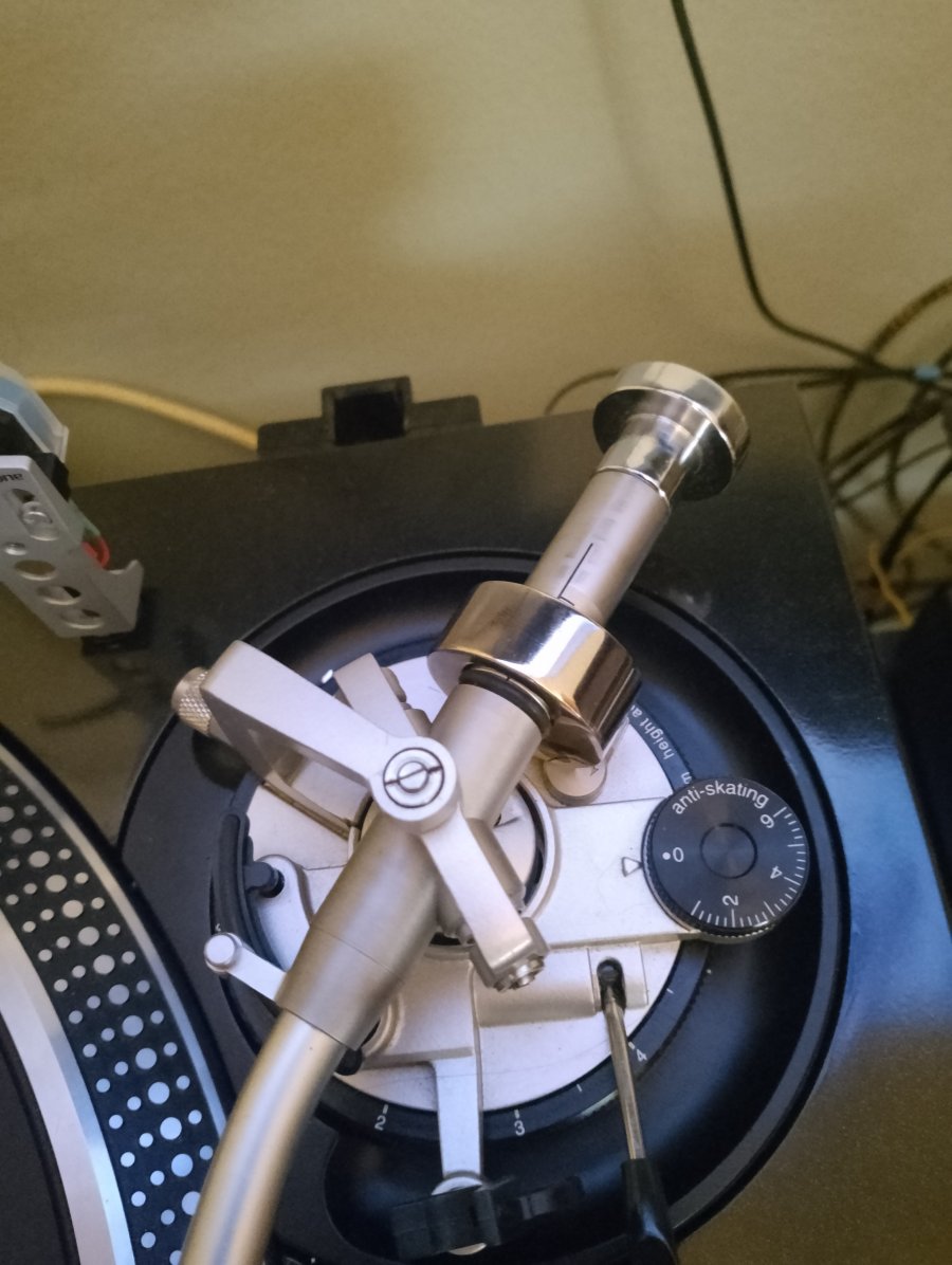

για 8,5Hz ΣΣ, είπαμε θέλουμε 10,82γρ ΣΕΜ

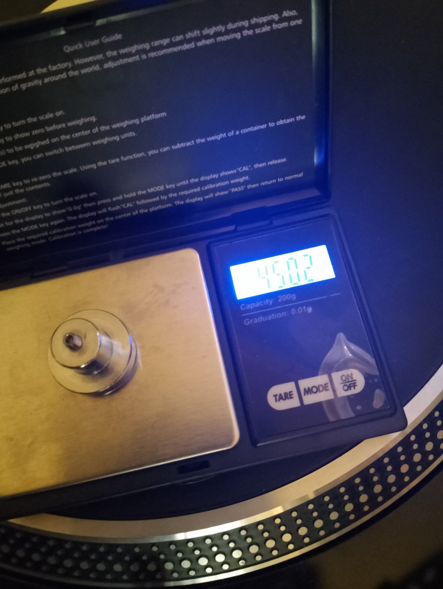

νάτα:
πως;;;

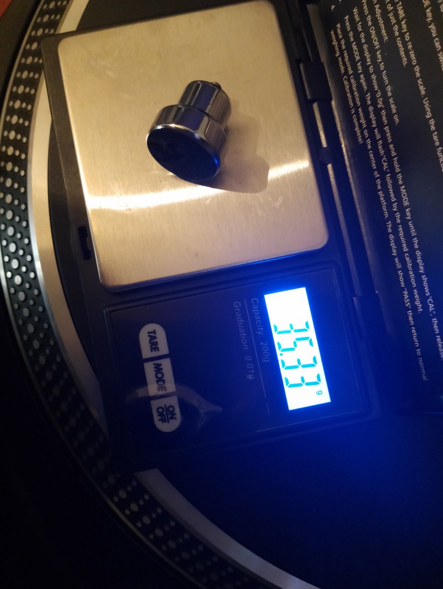

με subweight
αλλά θέλουμε ένα αντίβαρο για να μας δώσει τα περίπου 2γρ βάρους ανάγνωσης....
το εργοστασιακό των 100γρ είναι πολύ βαρύ και θα κάτσουν σούζα όλα...
άρα;;

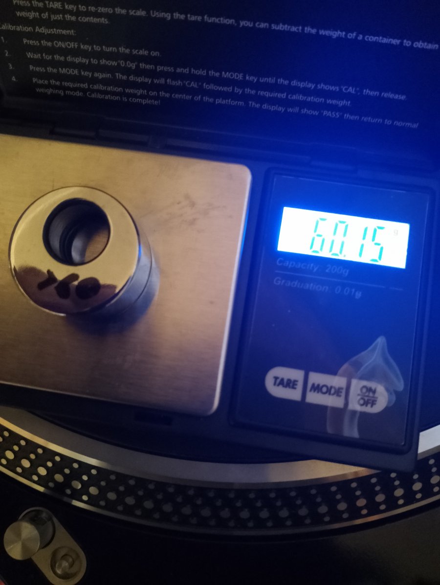

άρα ένα ελαφρύ αντίβαρο:
ένα αντίβαρο που ζυγίζει περίπου 60γρ
και ένα βοηθητικό αντίβαρο (subweight) που ζυγίζει περίπου 35γρ
νομίζω ότι αν είχα μια AT OC9III , δεν θα είχα πρόβλημα να την ακούσω στα 8,5Hz....
παρέλειψα κάτι;;
νομίζω πως όχι.
ΥΣ..
σχεδόν πάντα, (αν όχι σκέτο πάντα), το άθροισμα του μικρότερου από το εργοστασιακό αντίβαρο με το subweight που θα το συνοδέψει, είναι κοντά στα 100γρ
όσο δλδ το εργοστασιακό αντίβαρο.
υποψιάζομαι γιατί συμβαίνει αυτό, αλλά δεν το έχω επαληθεύσει ακόμα.
άντε να το φτάσω στα άκρα....
προσπάθεια για τα 10Hz !
βρήκα ακόμα πιο βαρύ subweight (40γρ) και πήγε την ΣΕΜ στα 9,38γρ
ΣΣ, 9,1Hz αρκετά μακριά από τα 10, αλλά.... δεν κοίταξα καλά.. έχω και 45γρ sw !!

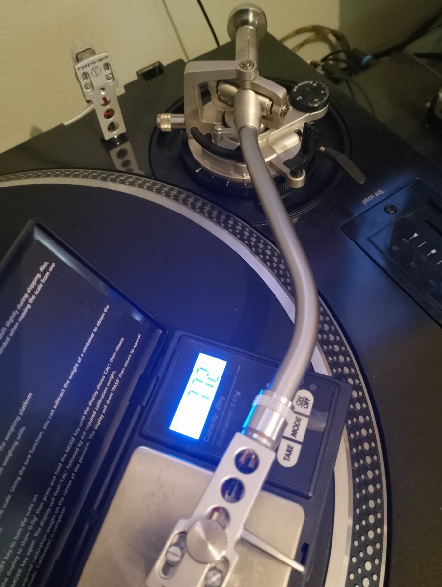

με αυτό , είδα ..αυτό:
με 7,72γρ ΣΕΜ , η ΣΣ είναι στα 10,06Hz
ε πόσο πιο κέντρο πια;;;
και κάπου εκεί άρχισαν τα ζόρια.....

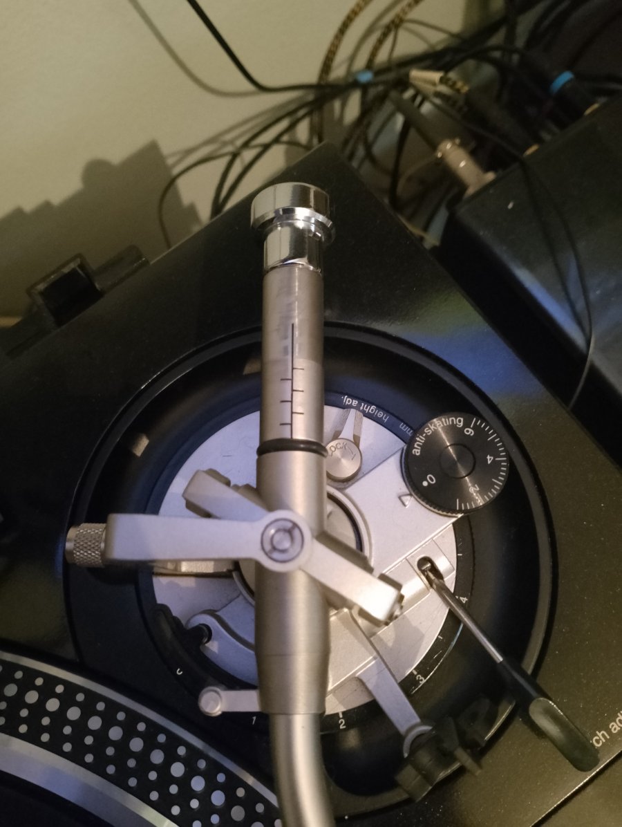

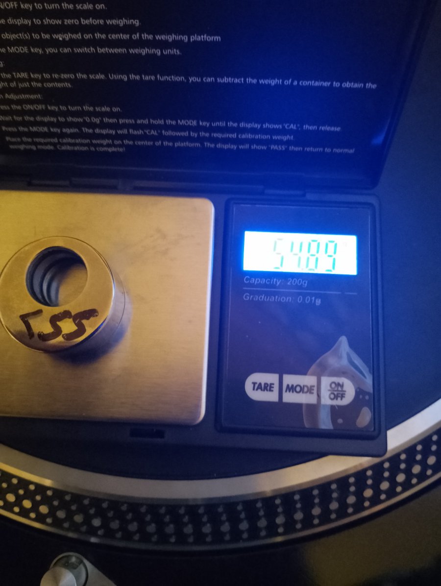

το ελαφρύτερο αντίβαρο που έχω (αν έψαξα καλά) , είναι στα 55γρ...
θα μπορέσει;;
λίγο πριν να "χτυπήσει" στο πίβοτ το αντίβαρο, η ζυγαριά έγραψε 1,79γρ
1,8γρ είναι το μίνιμουμ που θέλει η ΑΤ για βάρος ανάγνωσης στην OC9III
περνάει άραγε τις εξετάσεις ο εξοπλισμός, ή κόβεται;;;
εδώ λίγο πριν το τέρμα...
το μεγάλο sw (το μεγαλύτερο που έχω δλδ)
και το (μάλλον) μικρότερο counter weight που έχω
δεν θυμάμαι ακριβώς ή να το πω αλλιώς, δεν θυμάμαι καλά , αλλά έχω την εντύπωση πως όταν έδινα τα βάρη στον μηχανουργό , είχα κάνει πρόχειρους υπολογισμούς για τέτοιες ακρότητες...
ποτέ δεν έτυχε μέχρι τώρα να τις δοκιμάσω στην πράξη.. γιατί ή το ξέχναγα, ή δεν είχα χρόνο.
βρήκα ευκαιρία με την αγγελία να κάνω το ακραίο αυτό τεστ, έστω με προσομοίωση..
δεν νομίζω με μια πραγματική ΑΤ OC9III να είχα μεγάλη διαφορά με τα νούμερα στην ζυγαριά και την πραγματική δυνατότητα να την ακούσω , ακόμα και στα 10Hz...
για παρακάτω, νομίζω ότι περνάω το τεστ χαλαρά.....
αυτά τα σύμβολα "μικρότερο του" και "μεγαλύτερο του" ,, ποτέ δεν μπόρεσα να τα θυμάμαι σωστά!
"<55" τι είναι;; μεγαλύτερο ή μικρότερο του 55 ;;;;
:ROFLMAO::ROFLMAO:
Μικρότερο. Αυτό: <
Μεγαλύτερο: Αυτό: >
