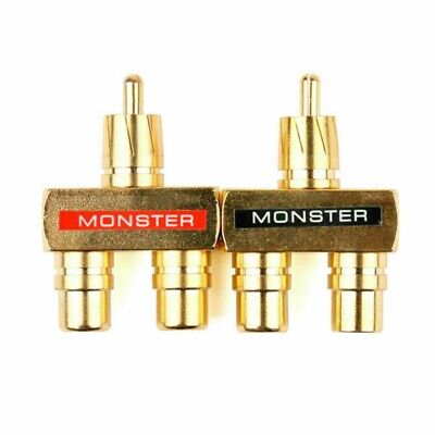

Mια ερώτηση η χρήση του παρακάτω rca splitter θα επηρεάσει τον ήχο?
Πιθανά οχί λόγο ποιοτητας του rca αλλα λογο αντιστάσης??
Θα ήθελα στο λαμπατο buffer μου (κατι σαν προ χωρις ποτενσιομετρο) να ρίξω και το dac και το phono stage. Mε τη μια συσκευη πάντα στο stand by οταν δουλευει η αλλη.

Νο volume, ενα διακόπτη απο 2 rca σε 1 rca
