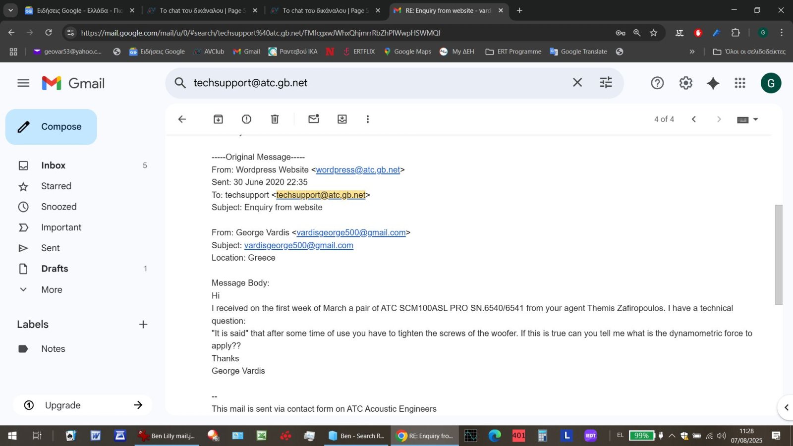

Έκανα Copy/Paste το μαιϊλ, βγήκε το πιο πάνω. Δεν ξέρω αν διαβάζεται.

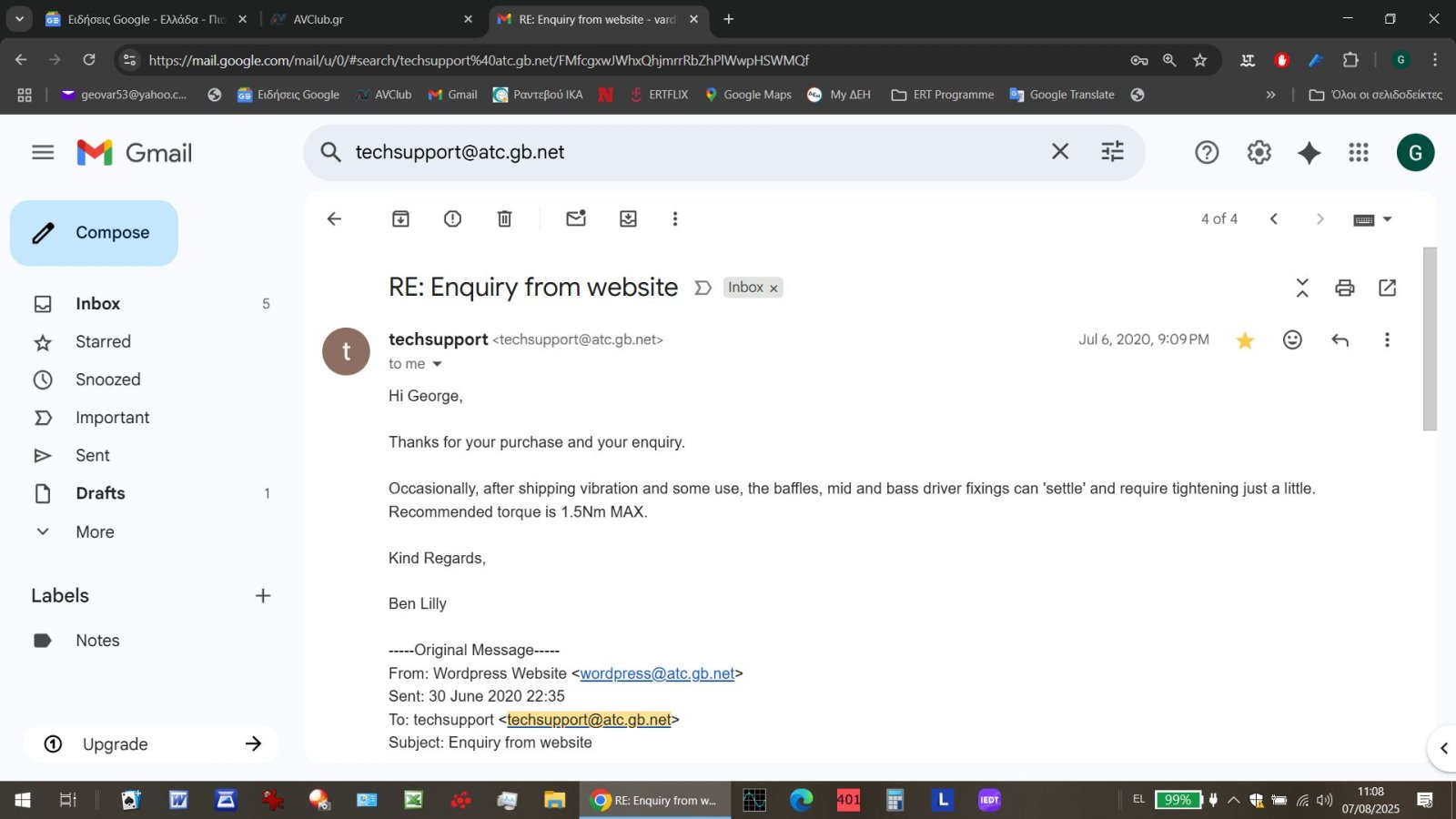

Δεν έχω άλλο τρόπο να σας δείξω το μήνυμα της ATC. Έκανα Print Screen λοιπόν Me to Ben.jpgBen Lilly mail.jpgBen Lilly mail.jpg
Ο κατασκευαστής θέτει θέμα σφιξίματος με μέγιστο οριο τα 1.5Νμ. οχι οτι πρέπει οπωςδήποτε να φτάσει το σφίξιμο στο όριο αυτό άρα και με το χέρι αν τα σφίξεις επαρκώς είσαι οκ θεωρώ...μην μπλέκεις περισσότερο...γνώμη μου.

Αυτό είναι ένα informal email, που σε περίπτωση κραδασμών, μήπως, κλπ…..
Για αυτό εμείς κάνουμε τις εισαγωγές με μεγάλες παλέτες και γκρουπαρισμένα, χωρίς να υπόκεινται σε κραδασμούς.
Έτσι ούτε occasionally χρειάζεται σφίξιμο, όταν έχουν αγορασθεί από την επίσημη αντιπροσωπεία και έχουν και συντηρηθεί σωστά.

Ο μονος λογος που πιστευω οτι λιγο καιρο μετα την αγορα ηχειων οι βιδες χρειαζονται ελεγχο, ειναι οταν (που ετσι ειναι) μεταξυ σασι μεγαφωνων/καμπινας , τα στεγανωτικα surrounds ( λαστιχενια ή απο σφουγγαρι ) υποχωρουν λογω συμπιεσης , με αποτελεσμα τα μεγαφωνα/βιδες να χαλαρωνουν καπως.
Και οι κραδασμοι κατα τη μεταφορα ή ακομα και τη χρηση μπορει να εχουν καποια συμμετοχη σε αυτο, αλλα μαλλον οχι τοσο μεγαλη.
Οποτε θεωρω οτι αν χαλαρωσουν μια , αν χαλαρωσουν δυο φορες, τοτε καλο ειναι να αλλαζονται τα στεγανωτικα surrounds με καινουργια, μεχρι την επομενη φορα. Το σφιξιμο μονο ( ισως και απροσεκτο ) σε ηχεια καποιας ηλικιας, μονο κακο μπορει να προκαλεσει , διοτι απο ενα σημειο και μετα , με το σφιξιμο, ισως αρχισει να παραμορφωνεται και η ιδια η καμπινα/μπαφλα , ακομη και να στραβωσουν τα σασι των μεγαφωνων. Αυτα τα δυο τελευταια, τα ειδα ιδίοις όμμασι.

Αποκατάσταση στις βίδες που έβγαλα στα mids , με permatex και 2,5Nm πίεση στο τέλος ..
Αν κατάλαβα καλά, έβαλες Permatex στις βίδες του mid;
Εάν είναι ρητίνη και κάποια στιγμή στο μέλλον χρειαστεί να ξεβιδώσεις αυτές τις βίδες, πως θα γίνει αυτό χωρίς να ξηλωθεί η βίδα μαζί με τη φωλιά από τη μπάφλα;
δεν είναι ρητίνη και οι βίδες (αν χρειαστεί) θα ξεβιδώσουν κανονικά χωρίς να ξηλωθεί τίποτα
