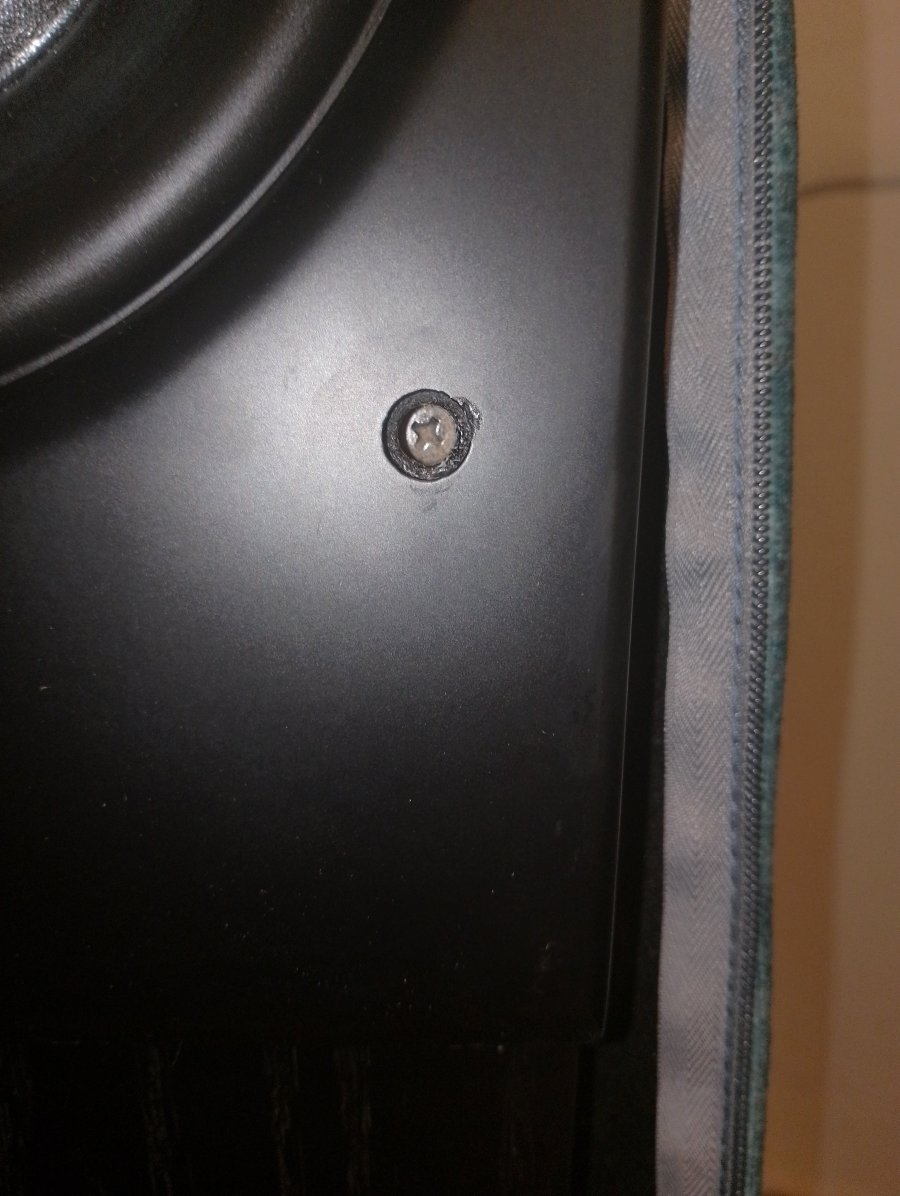

Χωρίς να έχω διάθεση αντιπαράθεσης, είναι εποξική ρητίνη και γίνεται ένα σώμα με το μέταλλο που ακουμπάει. Αφού να φανταστείς, μόλις στεγνώσει μπορεί να δεχτεί κατεργασία με λίμα, flexim, dremel.
Δεν νομίζω να ξεβιδώνουν μετά οι βίδες εύκολα.
όπως σου έγραψα στο πμ που μου έστειλες, νόμισα ότι εννοούσες την ρητίνη του πεύκου που βάζουν στο κενό των τοροϊδών Μ/Σ
ναι μπορείς να κάνεις κατεργασία, αλλά μη φανταστείς ότι πλησιάζει σε σκληρότητα έστω και το πιο μαλακό αλουμίνιο.. μακάρι να ήταν αλλιώς...
Γιατί είστε τόσο δύσπιστοι μερικοί, δεν μπορώ να το καταλάβω.....
Σας λέω ότι δουλεύω το υλικό (την permatex) εδώ και χρόνια!!
Μακάρι να γινόταν μέταλλο (κυριολεκτικά) ...
Θα μου είχε λύσει τα χέρια σε διάφορα άλλα θέματα (που δεν αφορούν στερεοφωνικά κλπ)...
Ούτε καν την μισή δύναμη δεν ήθελε η βίδα σε σχέση με την 1η φορά που την έβγαλα...

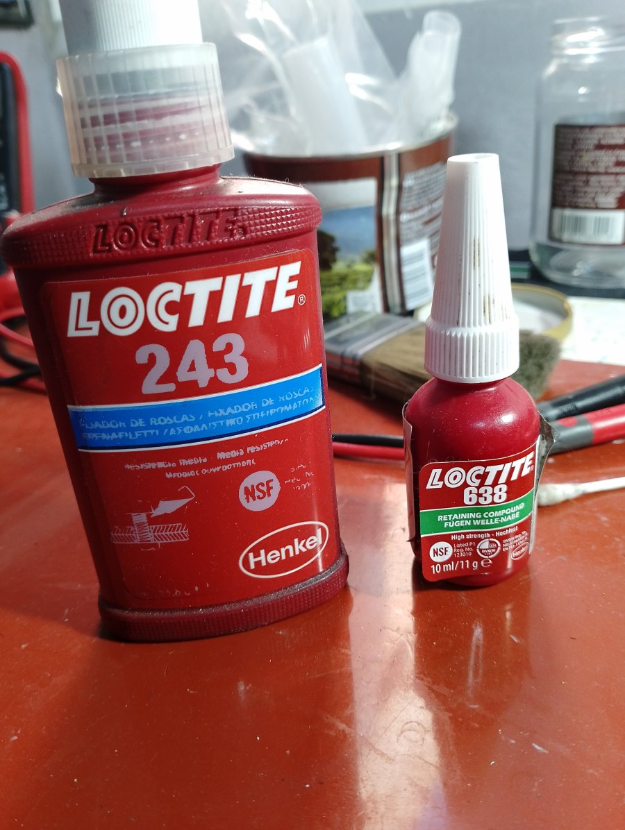

Καλύτερο "κόλλημα" θα είχε κάποια Loctite
Τώρα θα πρέπει να φτιάξω ξανά "μίγμα", να βγάλω το εργαλείο από την συσκευασία του και άλλη όρεξη ΔΕΝ είχα.....
Σε αυτές τις περιπτώσεις, η καλύτερη λύση είναι κόλλα σπειρωμάτων και μάλιστα μία πράσινη, ελαφριάς συγκράτησης.
Τελευταίο post για να μην εκμεταλλευόμαστε και την ανοχή των υπολοίπων.
ο μόνος λόγος που δεν έβαλα κόλλα για σπειρώματα είναι γιατί δεν έβαλε τέτοια το εργοστάσιο.
οι κόλλες για σπειρώματα όταν βγουν έχουν υφή "κρυσταλιζέ κρούστας".. αυτό που βάζει το εργοστάσιο έχει την υφή της permatex.. τρίβεται και σπάει σαν ξερός πηλός...
η permatex μάλιστα "δείχνει" να είναι σκληρότερη από το υλικό του εργοστασίου.. απλά το εργοστάσιο σφίγγει τις βίδες τόσο πολύ που εγώ φοβάμαι μην κλωτσήσει το σπείρωμα..

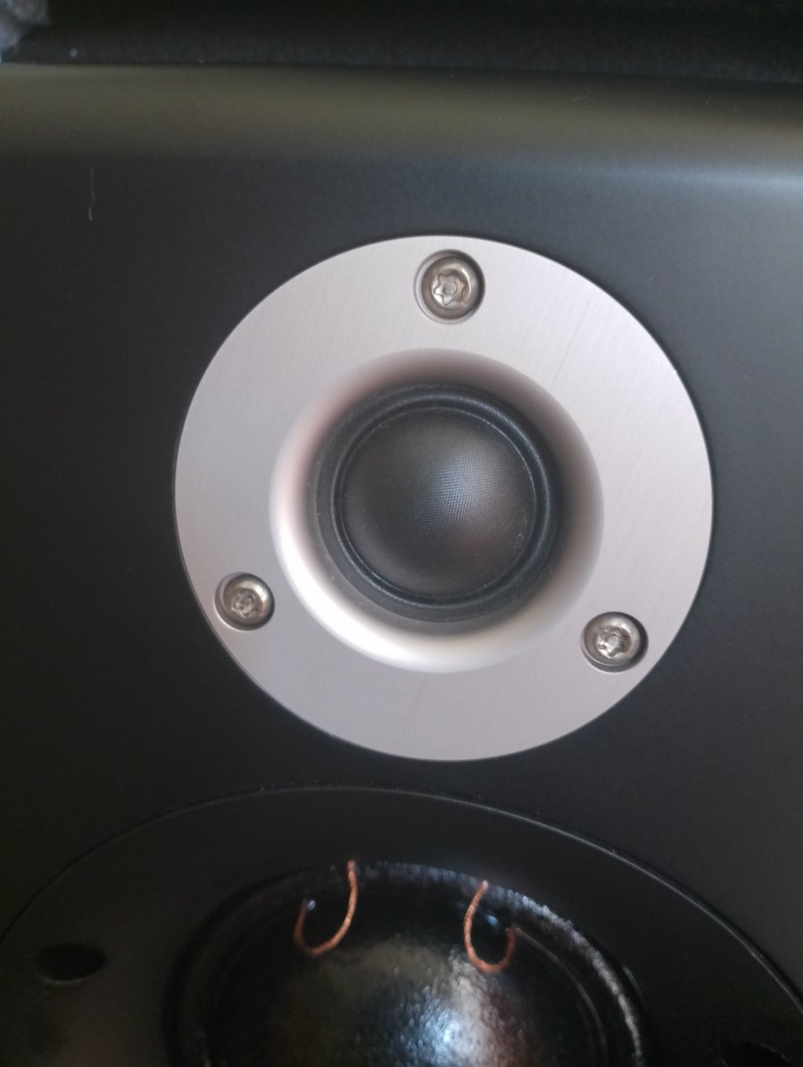

Σήμερα με τον Tzimisce κάναμε μια μικρή μελέτη στα tweeters των ηχείων μας..
Οι βίδες που έσφιξα κατά 99,9% δεν είναι τίποτα άλλο από διακοσμητικό ( ; ) καπάκι και όχι αυτές που "κρατάνε" το μεγάφωνο στην μπάφλα.
Η μπάφλα που βλέπουμε μπροστά μάλλον δεν κρατάει κανένα μεγάφωνο..
Άρα δεν πρέπει να έχει αξιόλογο βάρος και δεν αποκλείεται οι βίδες της να είναι κάτω από τα πλαστικά που κρατάνε το τελάρο με το ηχειόπανο..
Αν βρω τρόπο να βγάλω έστω και ένα πλαστικό χωρίς να το τραυματίσω, θα σιγουρευτούμε...
Μια σειρά από κινήσεις που θα έκανα στην θέση σου.
Βρες πρώτα τις διαστάσεις των clips που κρατάτε στη θέση του το τελάρο με το ηχειόπανο (σε αυτό βοηθά και η μέτρηση των διαστάσεων των βυσμάτων στο ηχειόπανο).
Βεβαιώσου ότι υπάρχει ανταλλακτικό.
Αφαίρεσε ένα από τα clip της μπάφλας, με προσοχή ώστε να μη κάνεις ζημιά (πχ. με ελαφρά θέρμανση και ένα εξολκέα και να καταστραφεί δεν σε πειράζει αν έχεις βρει ανταλλακτικό).
Στην συνέχεια βλέπεις να υπάρχει βίδα πιο πίσω.

έχω ανταλλακτικά clips αρσενικά & θηλυκά , αλλά για την Άρτεμις (είναι μεγαλύτερα)..
για τα ATC θα πρέπει να τα ψάξω.
στα Nm
Κάτσε γιατί θα με τρελάνεις! Πήρες οδηγίες σύσφιξης για βίδες που, δε σου είπαν πού είναι, πώς θα τις προσεγγίσεις, τις ψάχνεις, αλλά, όμως έχεις οδηγίες για Χ Nm σφίξιμο;;;;
