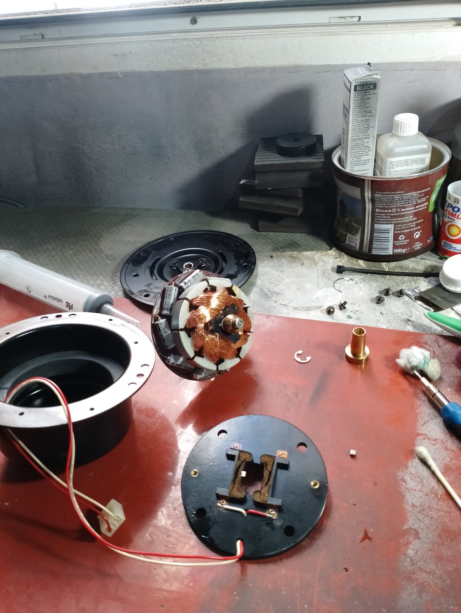

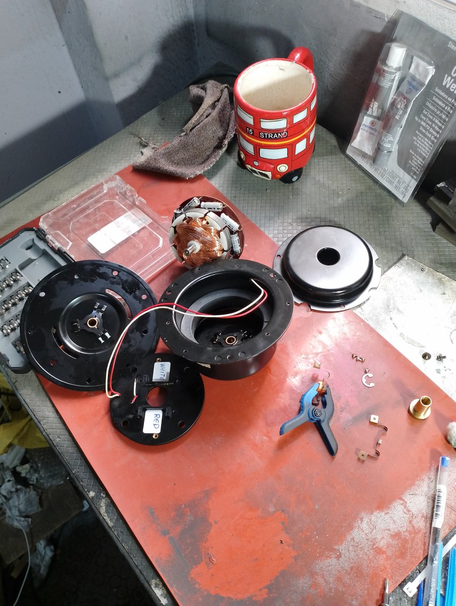

Η επισκευή του μοτέρ στο Sony PS-6750 είναι δύσκολη υπόθεση και το αποτέλεσμα αμφίβολο
Το πικάπ και ο βραχίονας του φαίνονται για μεγάλα πράγματα και μακάρι το μοτέρ να δουλέψει όπως πρέπει..
Θα δούμε τι έκαναν οι Ιάπωνες εκείνη την εποχή....

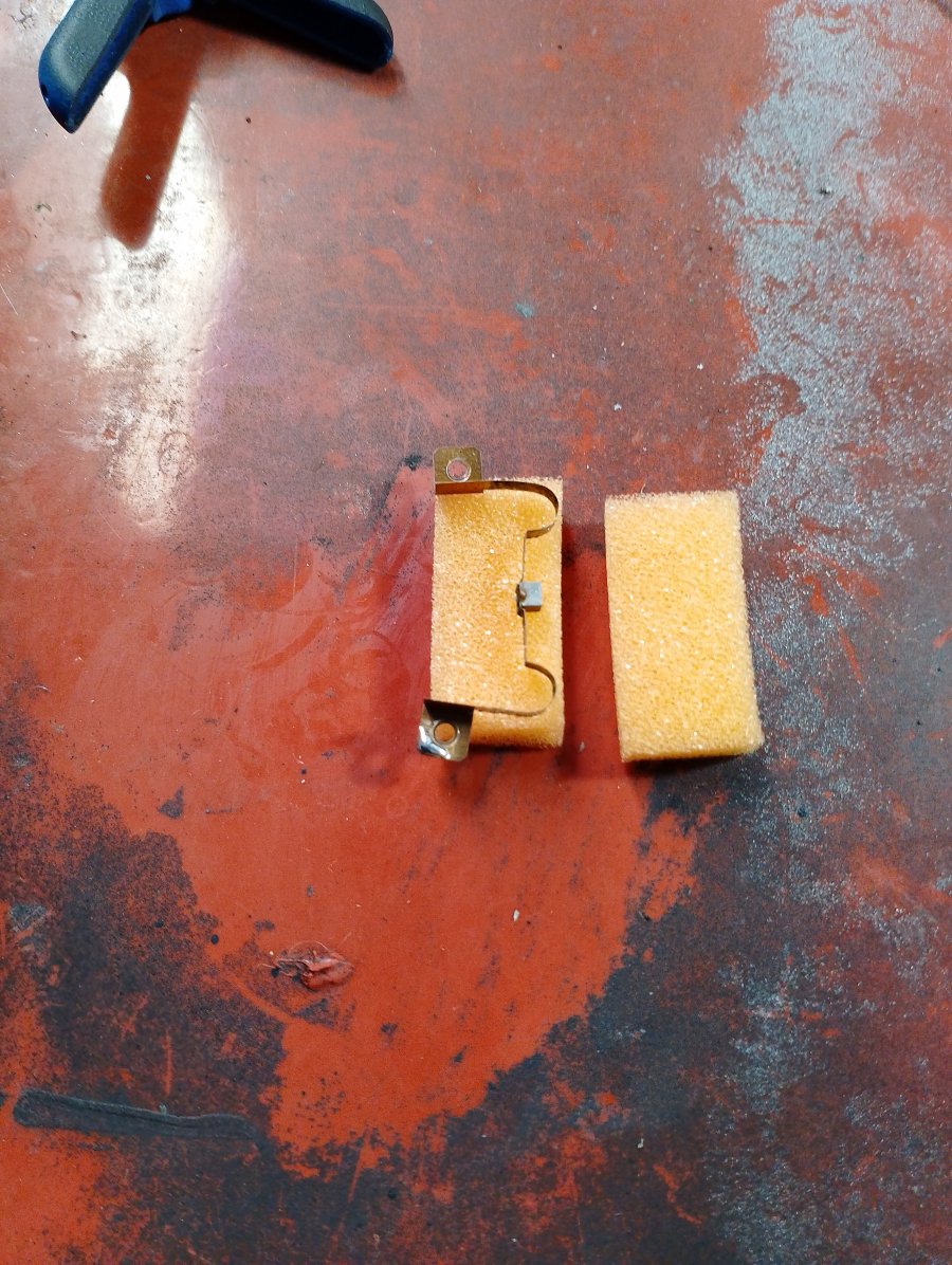

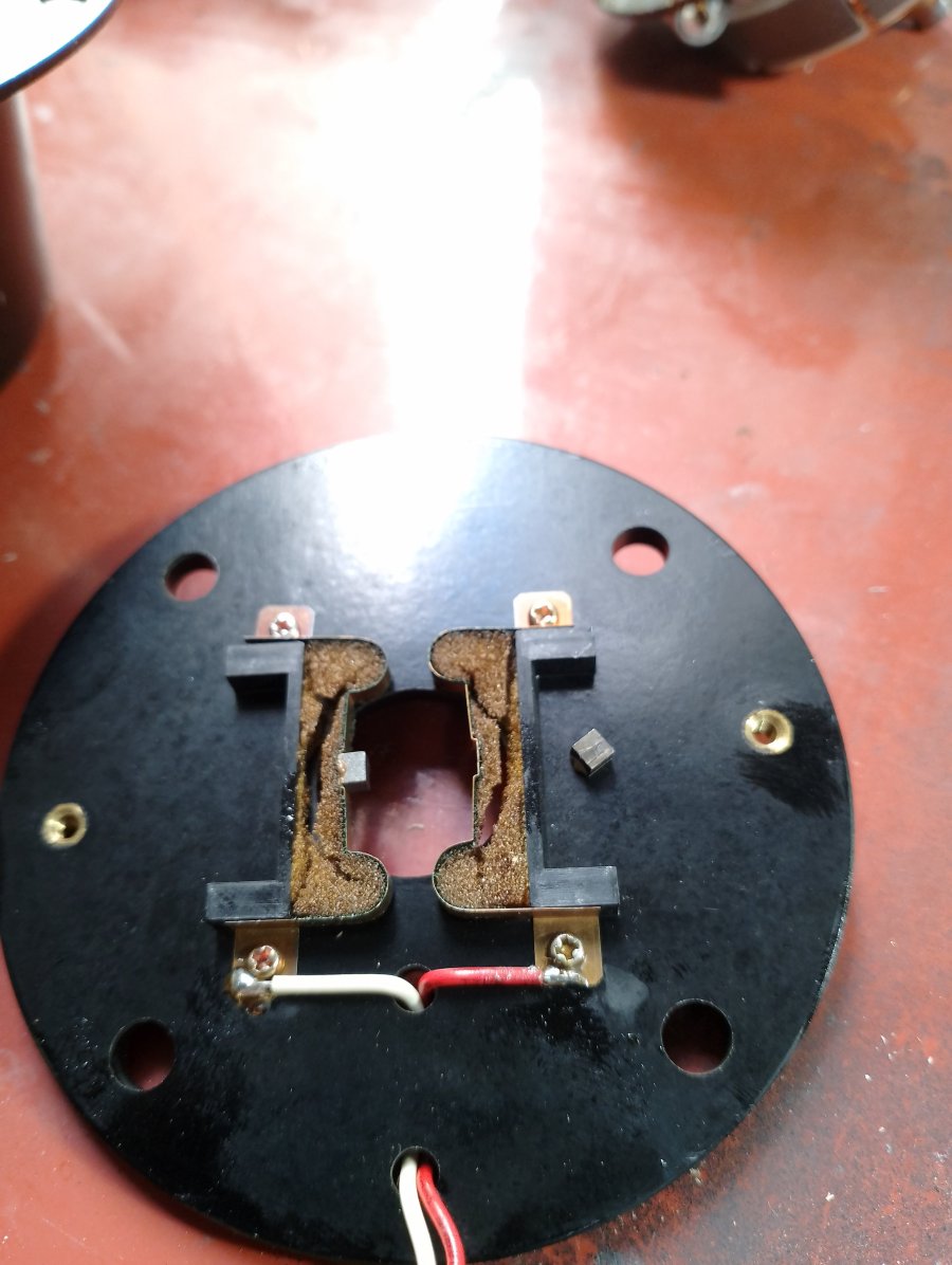

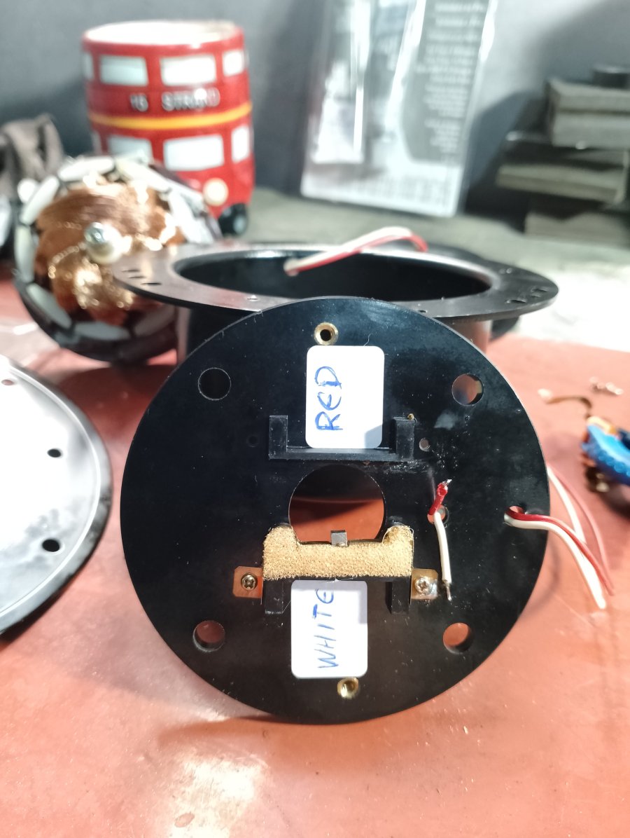

Τα πρώτα βήματα είναι μάλλον ενθαρρυντικά.
Η ελαστικότητα στο νέο σφουγγαράκι στο ένα καρβουνάκι φαίνεται πολύ καλή.
Κολλήθηκε με βενζινόκολλα όπως ήταν κολλημένα και αυτά του εργοστασίου..
Μένει να κολλήσει το καρβουνάκι που είχε φύγει από το έλασμα και να του εξασφαλίσω την ηλεκτρική συνοχή με αυτό..
Όμορφα σίγουρα δεν είναι όπως ήταν τα εργοστασιακά, ψαλίδι και ξυράφι δούλεψε, αλλά ας κάνουν την δουλειά τους με αξιοπιστία στον χρόνο...
Το καρβουνάκι θα πρέπει να το περιμένουμε 8-10 ώρες, άρα τέρμα για σήμερα η ασχολία...
Από αύριο πάλι και ελπίζω να πάνε όλα καλά....
