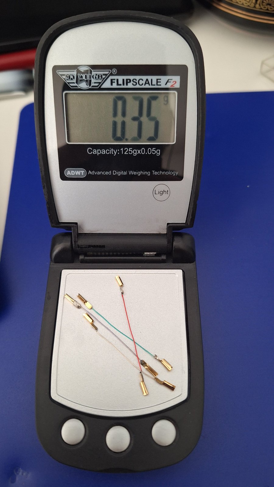

Δηλαδη ΑΝ αλλαζες hsw στο βραχιονα σου (αν ειχες τη δυνατοτητα) με hsw που ζυγιζουν μισο γραμμαριο ή και περισσοτερο απο αυτα που ειχες, θεωρεις τη διαφορα αμελητεα και δεν θα διορθωνες βαρος αναγνωσης της βελονας ? Τα αλλα που λες τα ειπαν αλλοι προ καιρου και δεν θυμαμαι να ελαβες μερος στη συζητηση. Αν θελεις σου στελνω και φωτογραφιες με 1 γραμμαριο και βαλε πιο βαρια hsw , διοτι εκει εξω κυκλοφορουν και τετοια περιεργα.Δεν είναι ντροπή, και ούτε έχω ΠΛΕΟΝ καμία διάθεση αντιπαράθεσης και να πείσω οποιονδήποτε και κανονικά θα έπρεπε να σταματήσω την όποια κουβέντα.
πλην όμως
παρατίθενται 4 φωτογραφίες με τιμές
0.45 0.60 0.75 1.00
αυτές οι τιμές αν θεωρήσουμε ότι κάνουμε αλλαγές από την μιά στην άλλη μας δίνουν διαφορές (έχουμε την πρώτη και δοκιμάζουμε άλλες τρεις) στην τελική μάζα
από 0.15 gr έως 0.30 έως μέγιστο 0.55 gr αν αλλάξουμε πχ τα 0.45 στα 1.00
Αφ ενός η ζυγαριά που χρησιμοποιείς έχει ακρίβεια σύμφωνα με τον κατασκευαστή +/- 0.05gr που σύμφωνα με όσα γνωρίζω (και πιστεψτε με γνωρίζω αρκετά πράγματα σχετικά με θεωρία σφαλμάτων και το πως δηλώνονται οι ακρίβειες και πόσο είναι) είναι αρκετά αισιόδοξη, καθώς την δηλώνει όσο και την ελάχιστη της ανάγνωση, αλλά ας την δεχτούμε, δηλαδή συνολικά 0.1
Συνεπώς μιλάμε για αλλαγές στη μάζα από 0.05 έως 0.20 έως 0.45
Σε ένα σύστημα βραχίονα κεφαλής που έχει πχ f=11.85, χωρίς να αλλάξουμε τίποτα άλλο, δηλαδή μονο να προσθέσουμε μάζα 0.05 ή 0.45 οι μετρήσεις μου δείχνουν ότι η f θα πάει είτε στο 11.826 ή τελικά στο 11.635. Δηλαδή μιλάμε για αλλαγή στο πρώτο ή δεύτερο δεκαδικό του hz.
Φυσικά ελέγχω μόνο πως επηρεάζει η αλλαγή μάζας την ιδιοσυχνότητα.
Οποιος θέλει ελέγχει ό,τι άλλο θέλει για αλλαγή μάζας από 0.05 έως 0.45 που μας ξεφεύγει.
είπα και ξαναείπα.
Θεωρώ την αλλαγή καλωδίων στο hs αμελητέα και μη ακουστή και κάτι που υπόκειται στην υποκειμενική αντίληψη του καθενός.
Από το σημείο αυτό και πέρα, ο καθένας εφ όσον κρίνει ότι υπάρχει διαφορά, βελτίωση ή ο,τιδήποτε άλλο ακουστό που αξίζει τον κόπο και την επένδυση ....feel free to try and apply
