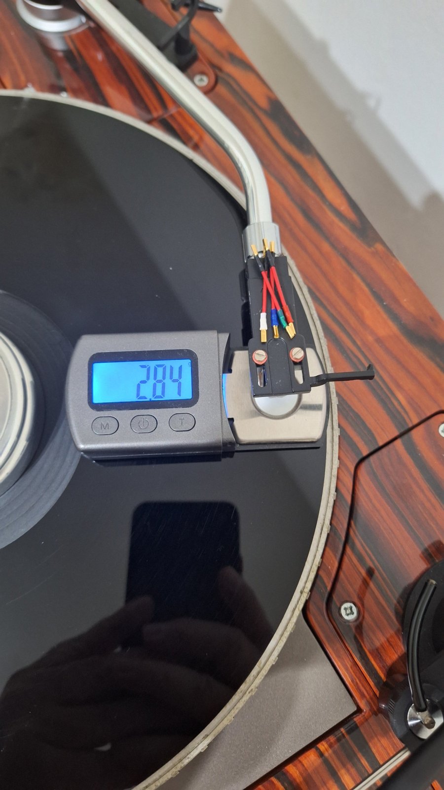

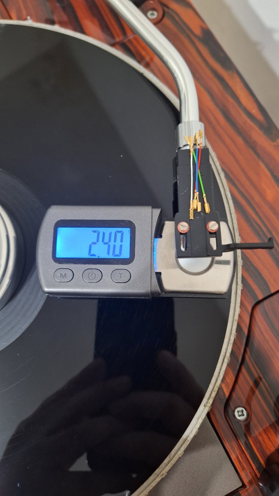

Εχουμε αυτα τα δυο σετ hsw.
Με το ενα (standard) , τοποθετημενα προχειρα στη θεση που θα ειχαν αν και η ενδειξη ζυγαριας ακριβειας 0.01 γρ. (διοτι η 0.001 δεν εχει μπαταριες) ειναι 2.4 γρ.
Με το Audio Technica 6101 2.84γρ χωρις καμια αλλη αλλαγη. Δηλαδη μια αυξηση 0.44γρ. Θελει η δεν θελει διορθωση το βαρος αναγνωσης της βελονας;

Οποιος θελει διορθωνει, οποιος δεν θελει δεν διορθωνει. Αυτο στις φωτογραφιες ειναι αυτο που γινεται στην πραξη.

Θέλει.
Για τον λόγο αυτό, αν το ένα σετ hsw είναι custom made, φροντίζουμε να έχει παρόμοιο βάρος. ώστε να μην χρειάζεται άλλη ρύθμιση.
Το έγραψα και πιο πάνω.
Το νόημα των αποσπώμενων headshells είναι ακριβώς αυτό. Να αλλάζουν οι κεφαλές χωρίς να θέλουν επαναρύθμιση γεωμετρίας.
Με λίγη προσπάθεια, γίνεται να γλυτώσουμε και τη ρύθμιση του βάρους ανάγνωσης.
