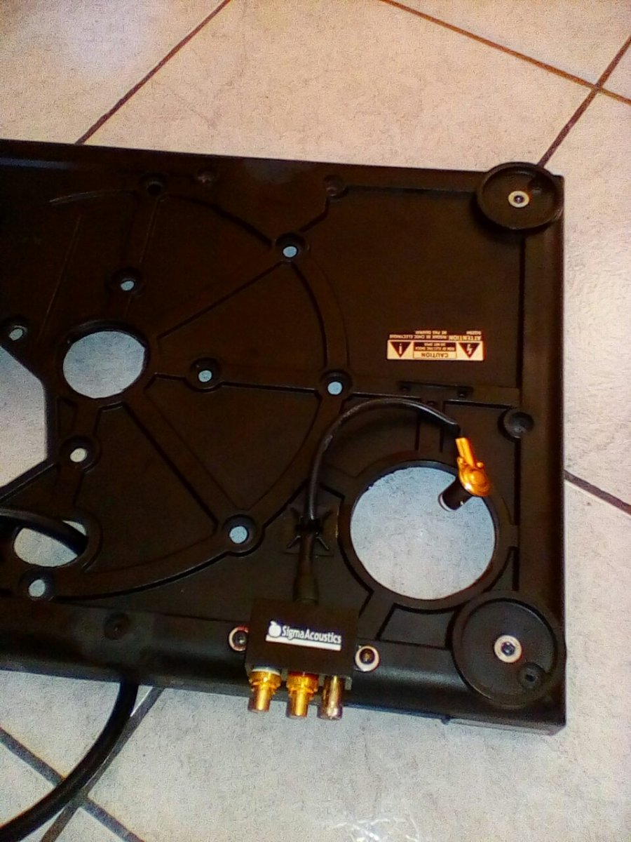

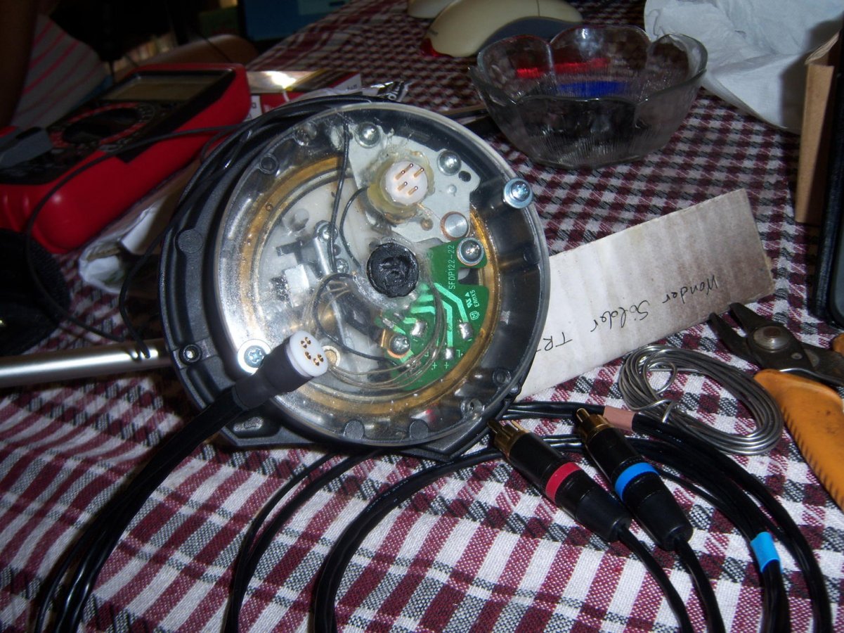

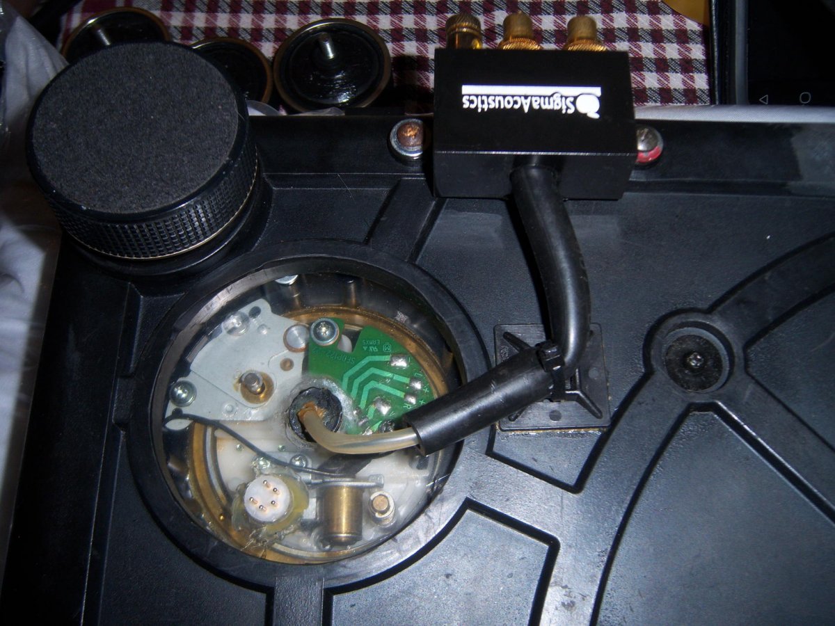

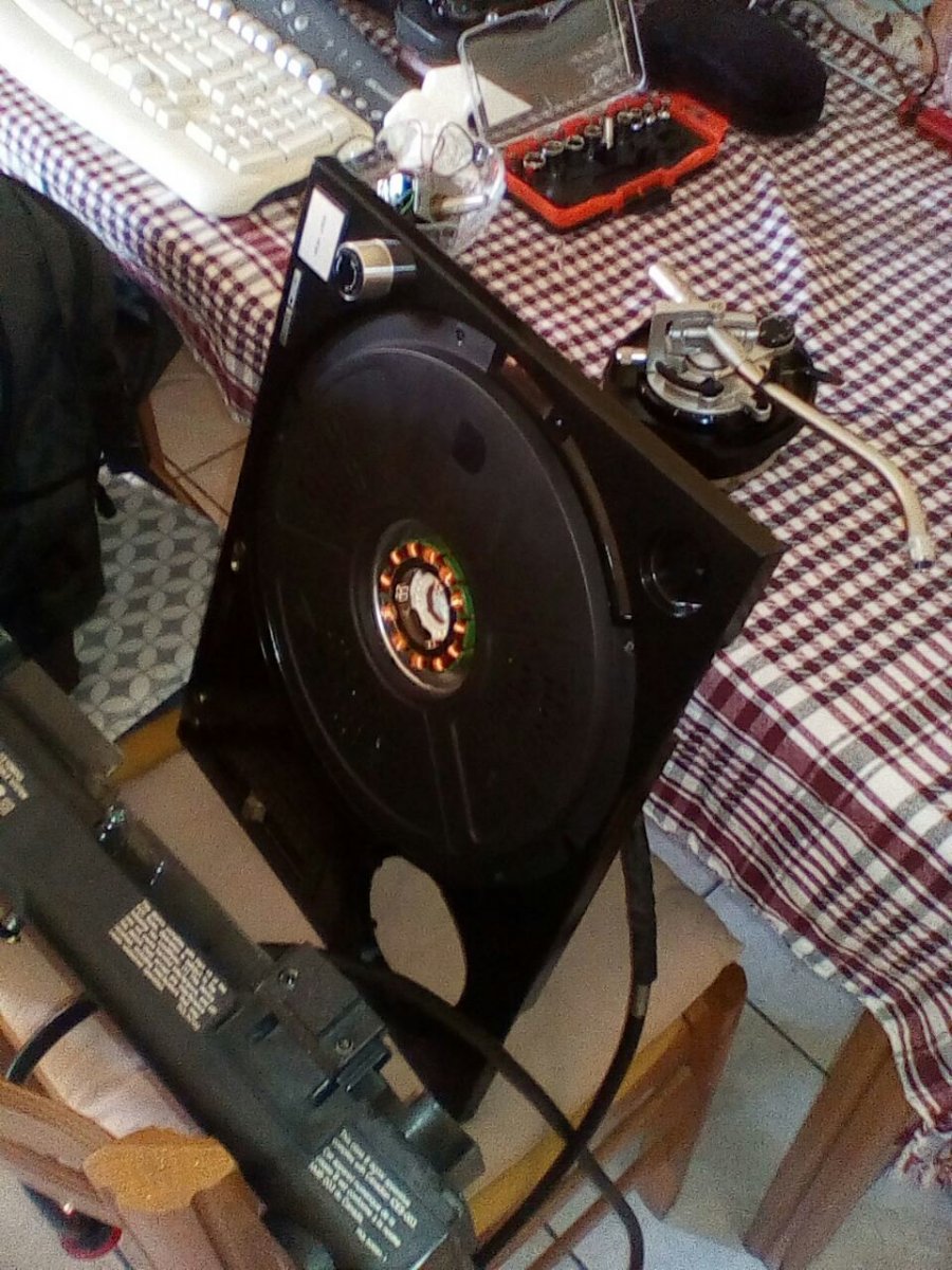

έτοιμο το 5πινο.. υπολογισμένα όλα ώστε να μην ενοχλεί τίποτα από κάτω την μονοκόμματη καλωδίωση.
το "κακό" πλακετάκι του εργοστασίου για μια ακόμα φορά, χρήσιμο μόνο για την γείωση του βραχίονα.
το πικάπ είναι στην θέση του μισακό.. (με καπάκι από πάνω φυσικά)
αλλά η πίεσή μου πρέπει να έχει χτυπήσει κόκκινο!!
Εχω ρόφημα Λουίζα μαστορα οτι πρέπει για τα νεύρα να χαλαρώσεις αχχαχα
τώρα πάνε όλα καλά. περιμένω να στεγνώσει η κόλλα που ασφαλίζει το tube της καλωδίωσης των rca.
θα δείξω φωτογραφίες , γιατί το συγκεκριμένο σύστημα είναι αρκετά περίπλοκο.
δεν υπάρχει εδώ και πολλά χρόνια, απαιτεί από τον χρήστη να βρει δικό του τρόπο για να προσαρμόσει το αρσενικό 5pin και την θέση του έχει πάρει (μεταξύ άλλων) το εξάρτημα του Γάλλου που είναι απλό και εύκολο στην εφαρμογή.
φυσικά "παίζει μπάλα" μόνο με rca. βασίζεται στον τρόπο που φτιάχνει το εργοστάσιο τα νέα μοντέλα.

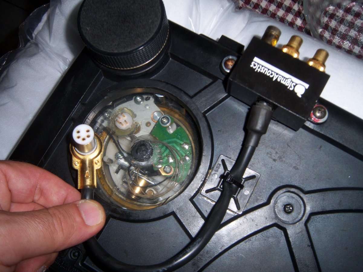

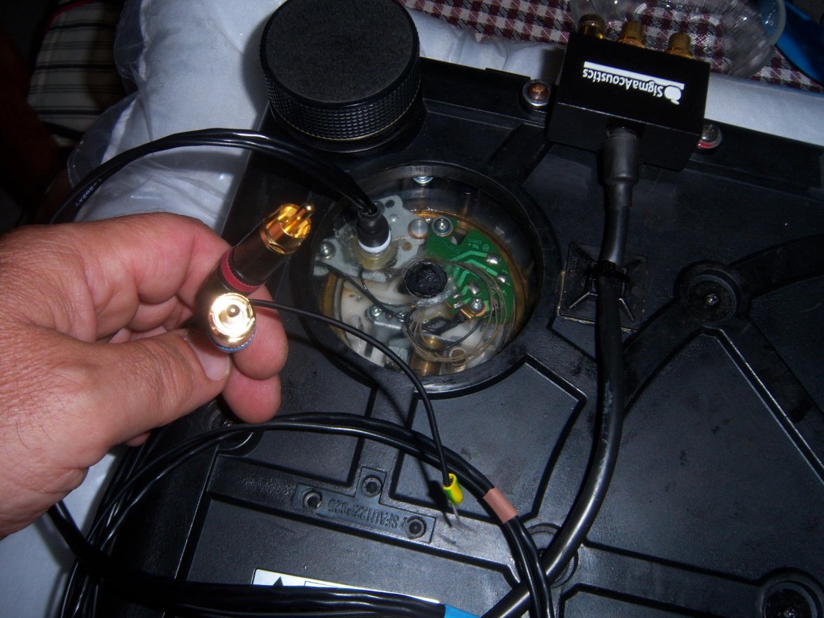

εδώ βλέπουμε το θηλυκό 5πινο συνδεδεμένο με τα θηλυκά rca.
αν το ενώσουμε με το αρσενικό 5πινο κάτω από το βραχίονα, έχουμε σήμα στα rca.
το καλό σε αυτή την εφαρμογή σε σχέση με την προηγούμενη είναι ότι το rca interface είναι μόνιμο κομμάτι της λαστιχένιας βάσης του πικάπ πια και όχι μόνιμο κομμάτι του βραχίονα.
το "κακό" είναι ότι έχει μια ένωση παραπάνω. αλλά αυτό δεν με απασχολεί, γιατί η βασική σύνδεση είναι το 5pins > rca
Ατιμη permatex..!!

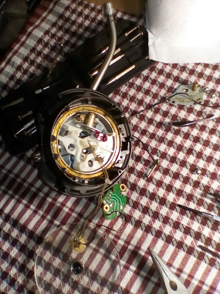

μια μέρα πριν φύγω για τις διακοπές και με έτοιμες βαλίτσες, έπιασα και έλυσα το πικάπ πάλι και τον βραχίονα φυσικά. ο λόγος;;
όταν έκανα τον βραχίονα να κατεβαίνει πολύ αργά, είχα ενισχύσει τις βόλτες που κρατάνε τον κύλινδρο με permatex.. η άτιμη πέρασε από τις τρυπούλες που δεν έχουν τέρμα και βγήκε στα γρανάζια του αντισκέιτ. όσο ήταν μαλακή ακόμα, το αντισκέιτ δούλευε. την επόμενη μέρα, όλα κόλλησαν!!
πως θα έκανα διακοπές όταν θα ήξερα ότι κάτι δεν δουλεύει σωστά στο πικάπ μου;;:flipout:
τώρα άμα δει ο Γιώργος το μανόν για τα νύχια θα αρχίσει τον 6ψαλμο.. αλλά δεν βρίσκω την Loctite :flipout:
