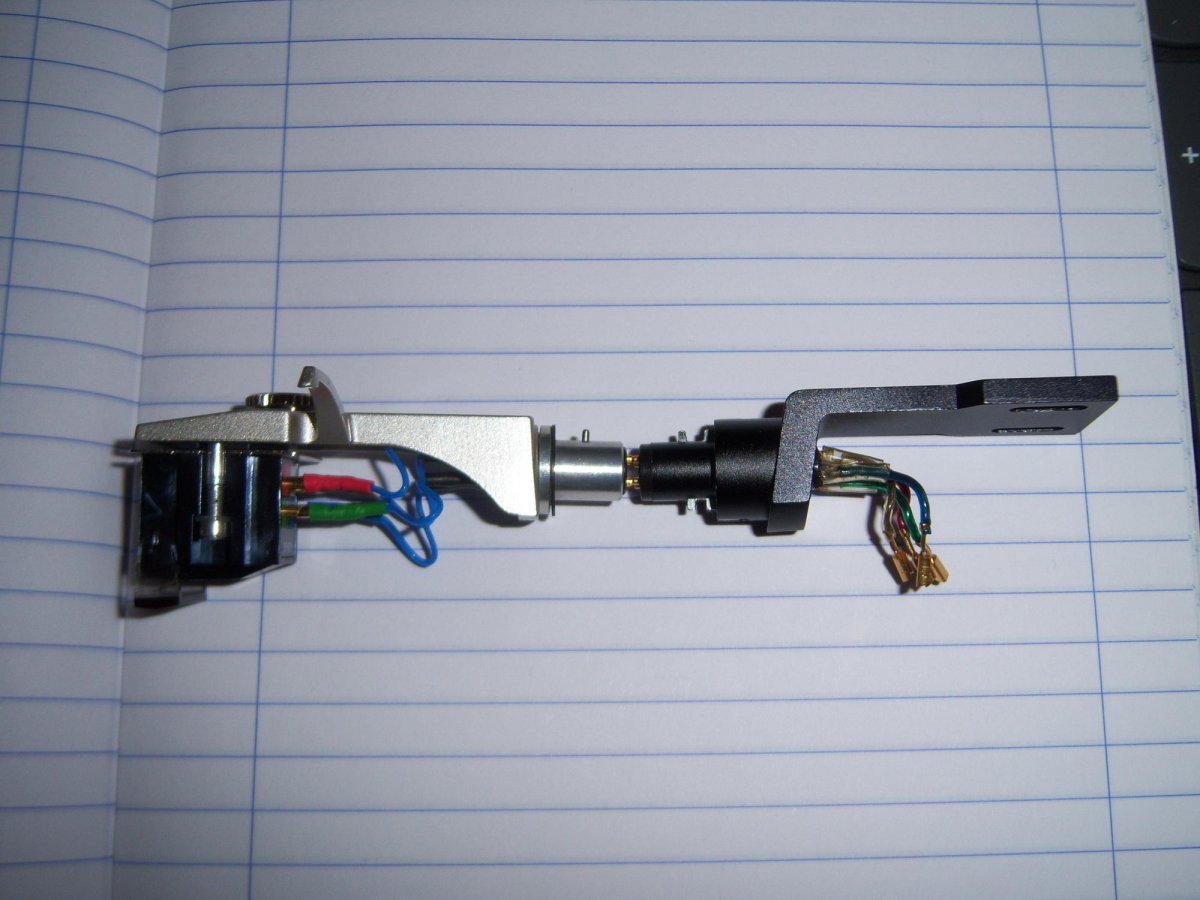

για να καταλάβουν όλοι τι εννοεί ο Πανίκος με το πλην .....ενός,
εδώ η διαφορά ύψους στήριξης κεφαλής ενός headshell technics με το as4PL
αυτό αυτόματα σημαίνει την ανάγκη χρήσης ματ στο πλατό μεγάλου πάχους, γιατί το vta στο technics έχει έμφαση στο να ανεβαίνει ψηλά και όχι να κατεβαίνει χαμηλά. το γιατί είναι άλλη ιστορία που δεν θα την αναλύσουμε εδώ και τώρα..
κάποιος σαν εμένα πχ που δεν του αρέσουν τα "παχιά" ματ λόγω ήχου, έχει πρόβλημα.
και δεν είναι μόνο το as4PL έτσι.. όλα μα όλα τα audiophile headshell "κρατάνε" ψηλότερα την κεφαλή από τα επαγγελματικά headshell τύπου technics.
