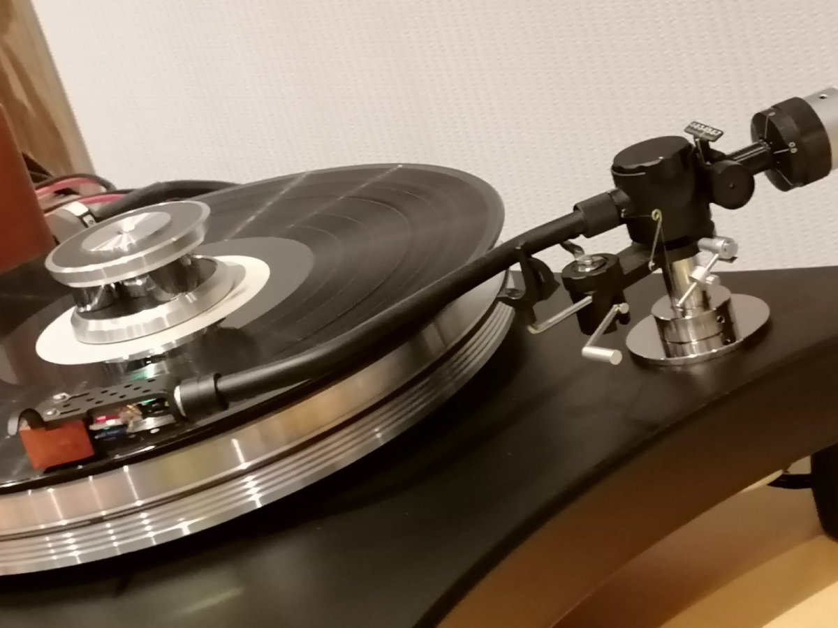

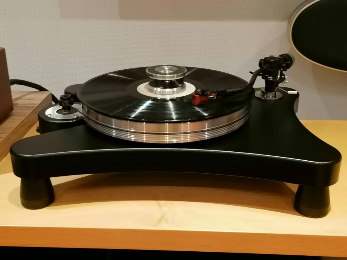

σε άλλο νήμα εδώ στο 2κάναλο έβαλα κάποιες φωτό από ένα πικάπ vti prime scout και για να μην βγούμε εκτός θέματος εκεί -μιας και το νήμα (εκεί) δεν αφορά πικάπ-,
μεταφέρω την κουβέντα εδώ.
ξαναβάζω λίγες από τις φωτό για να μπουν στο κλίμα και άλλοι φίλοι που δεν είδαν το εκεί νήμα..
ΓŽΒ΅ΓŽΒΉΓŽΒΊΓΕ’ΓŽΒ½ΓŽΒ±_Viber_2020-08-06_12-18-59.jpgΓŽΒ΅ΓŽΒΉΓŽΒΊΓΕ’ΓŽΒ½ΓŽΒ±_Viber_2020-08-06_12-18-14.jpgΓŽΒ΅ΓŽΒΉΓŽΒΊΓΕ’ΓŽΒ½ΓŽΒ±_Viber_2020-08-06_12-19-32.jpgΓŽΒ΅ΓŽΒΉΓŽΒΊΓΕ’ΓŽΒ½ΓŽΒ±_Viber_2020-08-06_12-20-00.jpgΓŽΒ΅ΓŽΒΉΓŽΒΊΓΕ’ΓŽΒ½ΓŽΒ±_Viber_2020-08-06_12-20-44.jpg

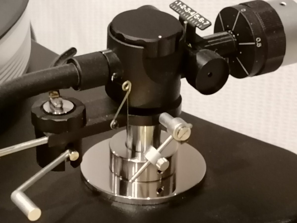

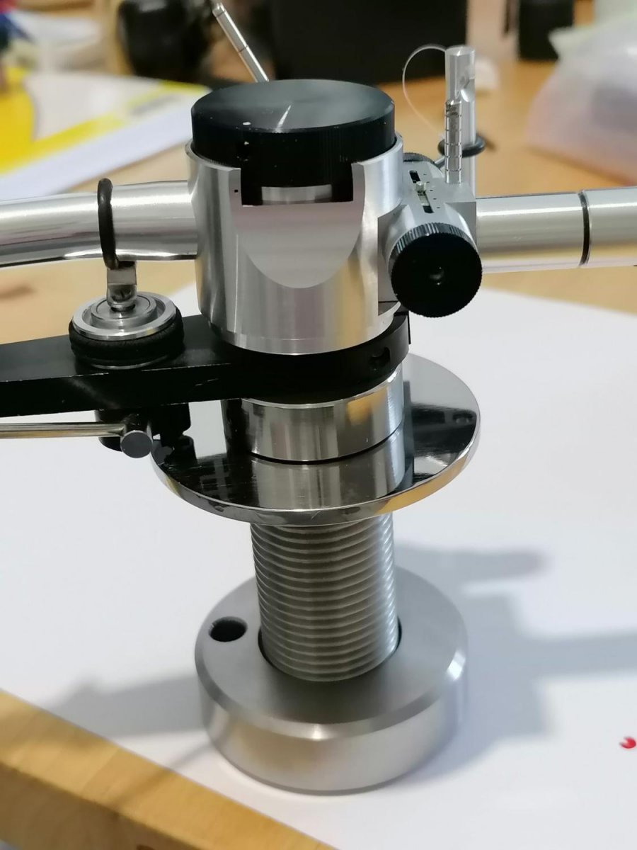

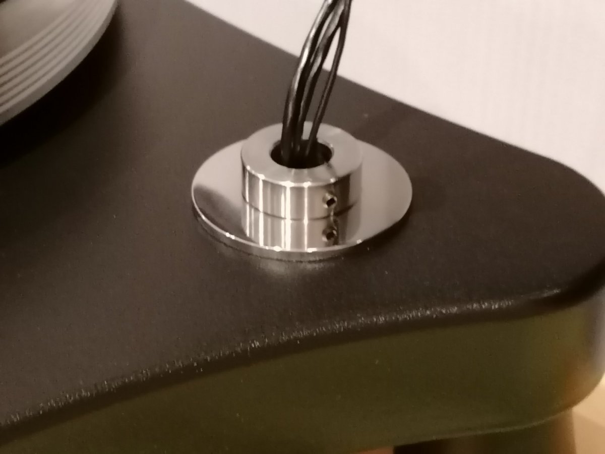

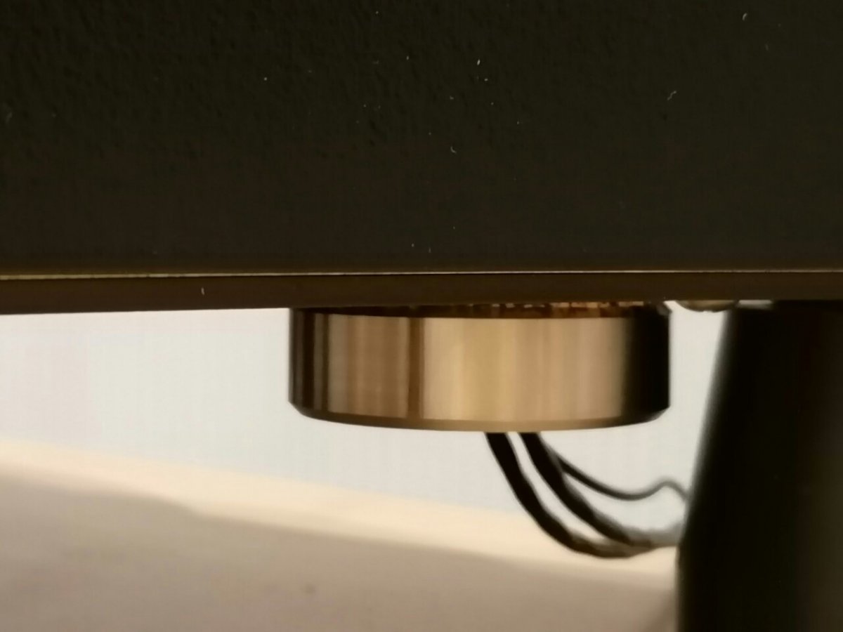

στην τελευταία φωτό φαίνεται ένα λεπτό κομμάτι λαστιχοφελλού και ο φίλος geovar με ρώτησε γιατί...
Γιώργο, 1ον για να απορροφά τυχόν κραδασμούς μεταξύ παξιμαδιού και μεταλλικού κάτω μέρους του πλίνθου του vpi.
και 2ον, για να μην γδαρθεί το μεταλλικό μέρος της βάσης.
ο βραχίονας (audiocraft ac 3000mc) που μπήκε στο vpi, δεν είναι δικός μου ούτε εγώ τον έβαλα.. πολύ λίγο βοήθησα στο project, αλλά το παρακολουθούσα με μεγάλο ενδιαφέρον από την αρχή.
όσο μου επέτρεπε ο γνωστός και μη εξαιρετέος δημιουργός τέτοιων "καταστάσεων" δηλαδή... :laugh:
μάλιστα λέει ότι πολλοί Ιάπωνες κατασκευαστές βραχιόνων έβαζαν λαστιχένιες ροδέλες στο σημείο αυτό, ακόμα και στην πάνω πλευρά του πλίνθου.
Grace, Denon, stax...
η SME επίσης έβαζε 4 λαστιχένιες ροδέλες στην βάση του series 2 & 3.

έτσι όπως το καταλαβαίνω στην περίπτωση της SME, είχατε να επιλέξετε ανάμεσα σε μικρές ξυλόβιδες που άνοιγαν μόνες τους την βόλτα -το σπείρωμα δλδ- και από την άλλη, βίδα με κόντρα παξιμάδι.. η ημέρα με την νύχτα!!
στην μια περίπτωση μια ελαστική ροδέλα θα έδινε "μπόσικα" στην βίδα με τον καιρό, στην άλλη θα λειτουργούσε σαν γκρόβερ ασφαλείας με την ελαστικότητά της. αρκεί να μην ξεραινόταν και έχανε αυτή την ελαστικότητα.
το καλό με τον λαστιχοφελλό είναι ότι δείχνει να μην ξεραίνεται καθόλου. όμως έχει μια "ζωντάνια" καθώς ανάλογα με την υγρασία στο περιβάλλον αυξομειώνει (ελαφρώς) τις διαστάσεις του!

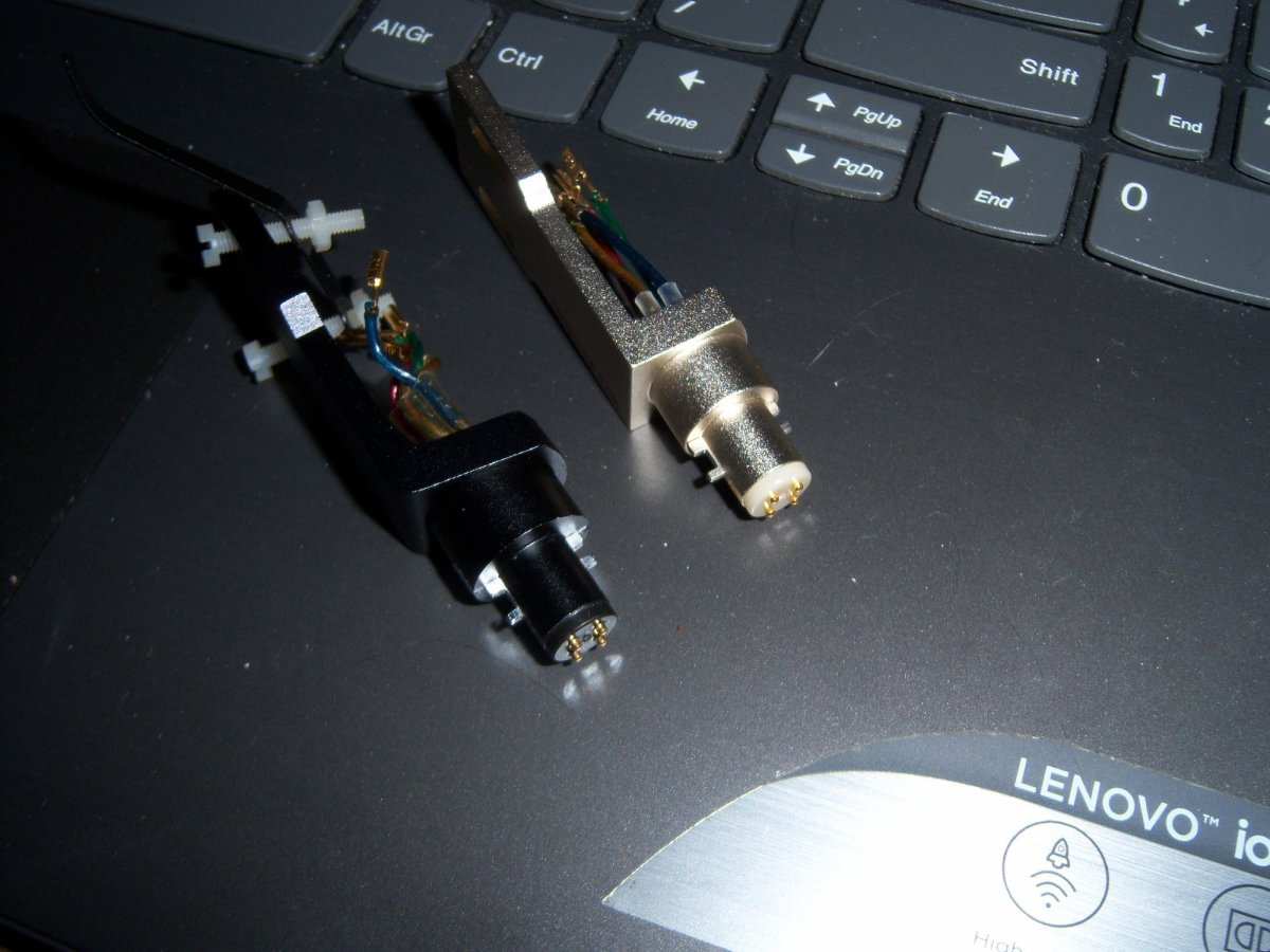

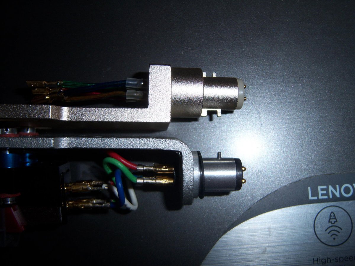

για τα βιδωτά (head)shell , το θέμα είναι στην ευκολία αλλαγής κεφαλών.
είναι μια ευκολία που προσωπικά δεν θα μπορούσα να κάνω χωρίς αυτήν. το δακτυλίδι του κολάρου σφίγγει πολύ σφιχτά και αρκετά συχνά δοκιμάζω διάφορες ελαστικές ροδέλες στο σημείο σύσφιξης.
θεωρητικά είναι καλύτερο το μονοκόμματο.. αλλά δεν μπορούμε να τα έχουμε όλα σε αυτή την ζωή.... :laugh:
To μονοκομματο (ειτε οπως στον rega η με κολλες οπως στον ittok) παλλεται σε πιο ψηλες συχνοτητες. Δεν εχει μηδεν κραδασμους. Τα αποσπωμενα headshells δεν ηταν ολα ιδια. Jelco,audio craft και αλλοι ειχαν πολυ καλυτερο συστημα κλειδωματος στο armtube.Δες το AS4PL & AS12K που εχεις ,οπως και το jelco HS25/HS20 και αλλα. Ολες οι μεθοδοι εχουν τα καλα και τα κακα τους. Η ευκολια των αποσπωμενων ας θεωρηθει bonus :smile:

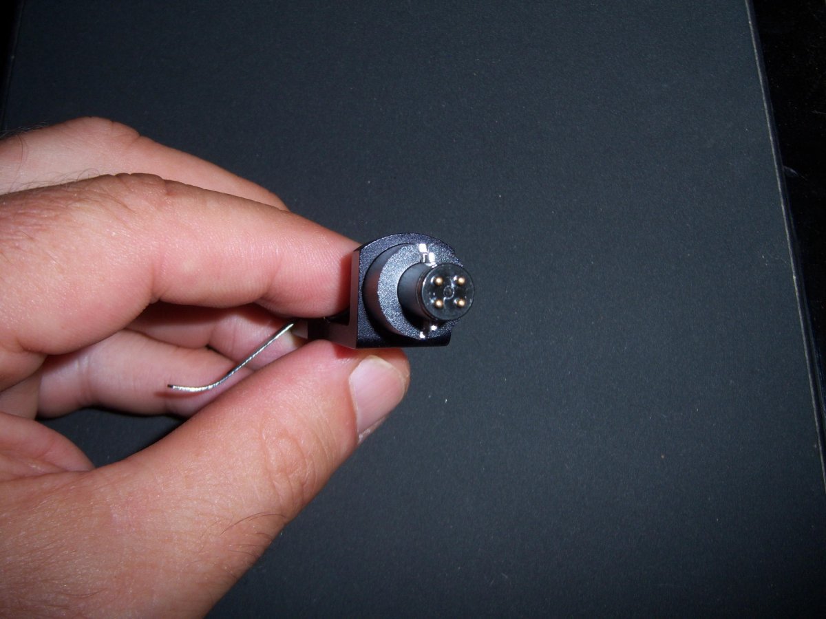

ναι το perfect lock των AS4PL και AS12K εμπνέει μεγάλη εμπιστοσύνη! διπλή ασφάλεια βλέπεις..
να μην "σήκωναν" και την κεφαλή 5μμ ψηλότερα, τι ευτυχισμένος που θα ήμουν.... :flipout::flipout::flipout:
το "perfect lock" και η διαφορά με ένα απλό...
Ολοι οι βραχιονες εχουν τουλαχιστον ενα "σπασιμο" της συνοχης του rigidity τους.Αλλοι στο headshell, αλλοι στη βαση, αλλοι στο counterweight.
Διαφορετικα μιλαμε για μηχανες παραγωγης κραδασμων.
Same here. Είναι εκπληκτική ευκολία να έχεις άλλη κεφαλή για δίσκους με μεγάλες ορχήστρες, αλλη για μικρά σύνολα, άλλη για ποπ και ροκ. Έχω 4 κεφαλές και διαπιστώνω ότι κάποιοι δίσκοι ακούγονται ιδανικά με τη μία, κάποιοι με την άλλη (που δεν είναι υποχρεωτικά η ακριβότερη, κάθε άλλο). Για να παρατήσω αυτή την ευκολια πρέπει να έρθει ο κόσμος ανάποδα.
να μην "σήκωναν" και την κεφαλή 5μμ ψηλότερα, τι ευτυχισμένος που θα είμουν.... :flipout::flipout::flipout:
(θα βάλω φωτό σε λίγο με edit για να δουν οι φίλοι το "PL")
Η διαφορα του PL φαινεται την ωρα που ξεβιδωνεις το hs οχι το αντιθετο .......
Για το "σηκωμα" της κεφαλης, ειπαμε ειναι ΟΛΑ τα hs λαθος , πλην ........ ενος :flipout:
