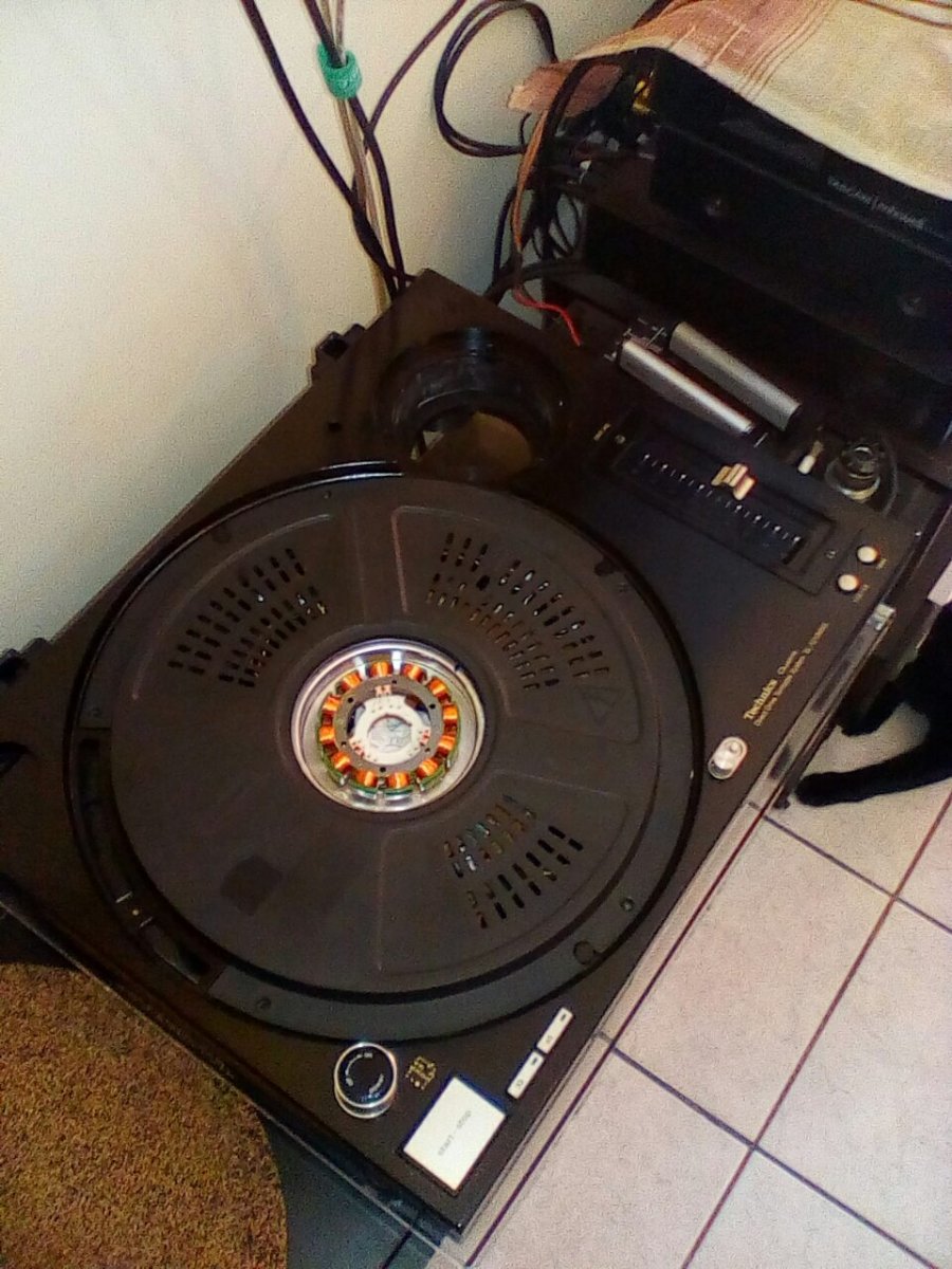

θα πιάσω να λύσω το πικάπ μου τώρα.. θα βάλω σε "λειτουργία" το 5πινο cardas που έχει από κάτω (ήδη μου έχει στείλει ο AUDIOLYTIC καλώδιο βραχίονα canare, rca>5pin),
αλλά δεν θα καταργήσω τα θηλυκά rca. θηλυκό 5πινο (με litz μεταξωτή κάλτσα καλωδίωση) θα καταλήγει στα θηλυκά rca και θα είναι σε αναμονή ..αν χρειαστεί να ακούσω κάποιο καλώδιο βραχίονα rca > rca.
ο λόγος είναι ότι συχνά πυκνά δίνω σε φίλους το canare μου (rca>rca) και ..βαρέθηκα να μην το έχω..:flipout:
5πινο βραχίονα όμως δεν έχει κανείς φίλος μου να μου κάνει τράκα το 5πινο καλώδιο.... :flipout::flipout:
οκ, θα δοκιμάσω μια βελτίωση ακόμα σε θέμα απομόνωσης κραδασμών στον πάνω πλίνθο και ευκαιρίας δοθείσης, θα κάνω τον βραχίονά μου να κατεβαίνει αργά.. πολύ αργά.. όχι απλά απαλά όπως τον έφτιαξε το εργοστάσιο. δεν είμαι dj να βιάζομαι... :laugh:

δεν βρίσκω την wonder solder μου και μου έρχεται να τα σπάσω όλα!!!!
συν τοις άλλοις , η wurth είναι κλειστή μέχρι τις 24/8 !!
άρα δεν μπορώ να δοκιμάσω την βελτίωση.. το πικάπ πρέπει να είναι δεμένο αύριο.
έναν σάκο του μποξ να ξεσπάσω τα νεύρα μου!!!!

το πικάπ είναι στην θέση του μισακό.. (με καπάκι από πάνω φυσικά)
αλλά η πίεσή μου πρέπει να έχει χτυπήσει κόκκινο!!
