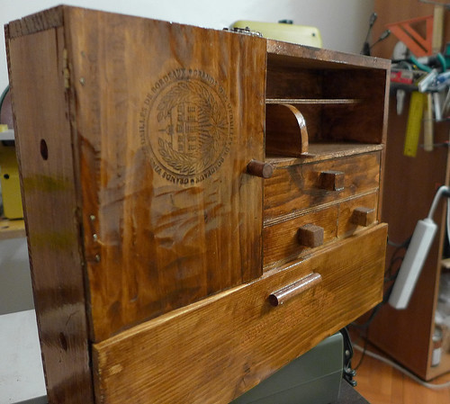

Βερνικια και μπογιες νερου χρησιμοποιω στις μικροξυλοκατασκευες και στις μινιατουρες και ειναι οκ.
Αμφιβαλλω ομως αν ενα βερνικι νερου αχρωμο πχ. θα δωσει το ιδιο αποτελεσμα σαν το βερνικι διαλυτη.
Σε μια κατασκευη -μεγαλυτερης επιφανειας απο τις μινιατουρες-που εκανα το αχρωμο βερνικι νερου αποδειχτηκε αδυναμο (δεν εδωσε το γυαλιστερο που για καποιο λογο ηθελα) και αναγκαστηκα να βαλω βερνικι νεφτιου.
Δυστυχως δεν εχω συγκριτικη φωτο με το βερνικη νερου, αλλα εδω ειναι μια με το βερνικι νεφτιου. Δεν φαινεται καλα απο την φωτο, δεν εχει καλη εστιαση, αλλα το βερνικι νεφτιου ειχε μεγαλη διαφορα στην κρουστα και στην γυαλαδα.
