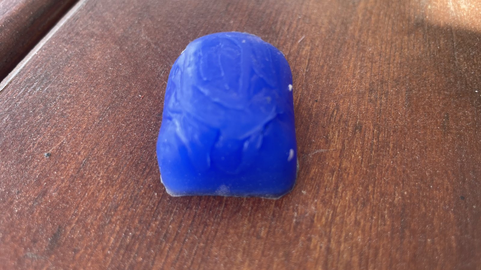

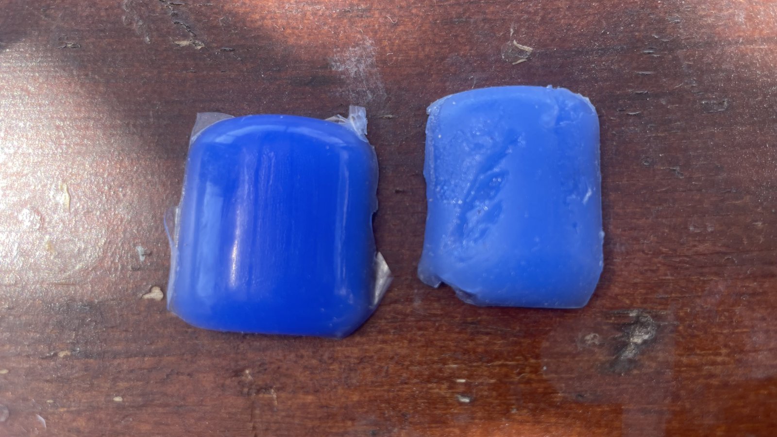

Αν συμβεί αυτό το αποτέλεσμα είναι αυτό:
Κι άν η αναλογία του μίγματος δεν είναι σωστή θα πάρεις αυτό:
Αριστερά το σωστό και δεξιά το λάθος που κολλάει στο χέρι και δεν θα στεγνώσει ποτέ.

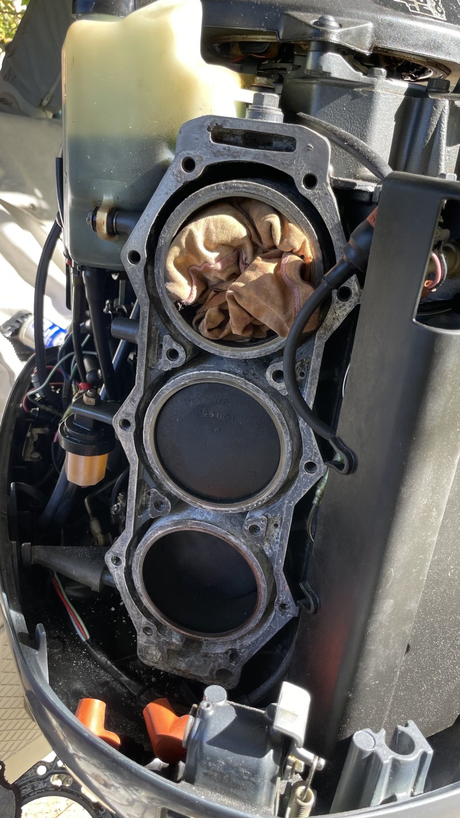

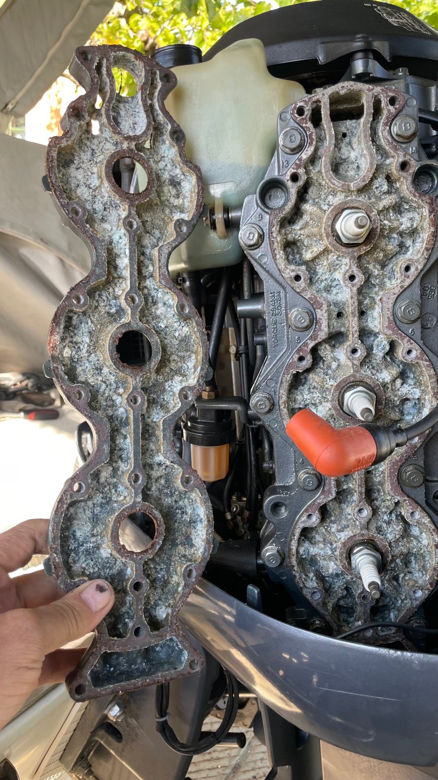

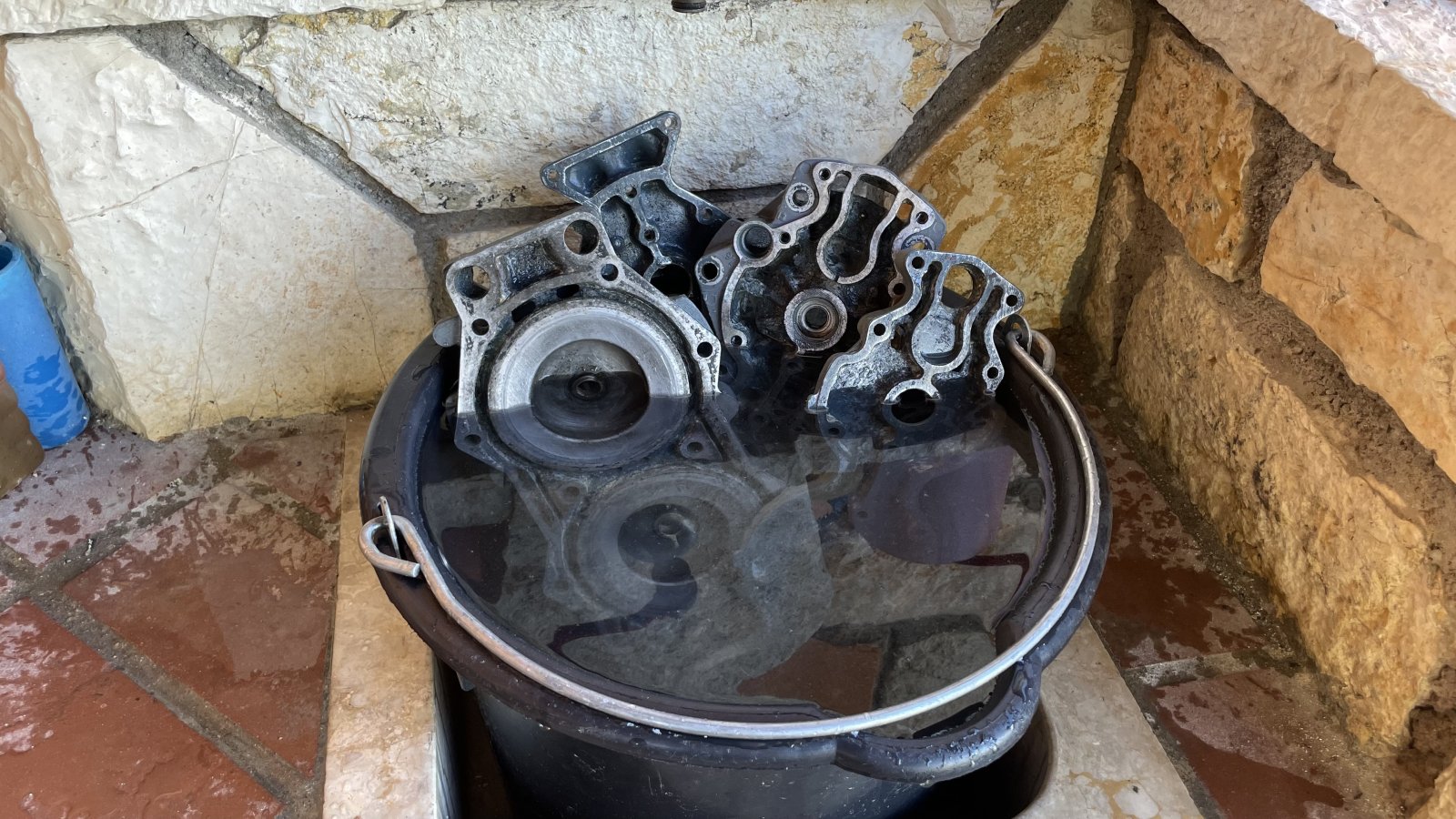

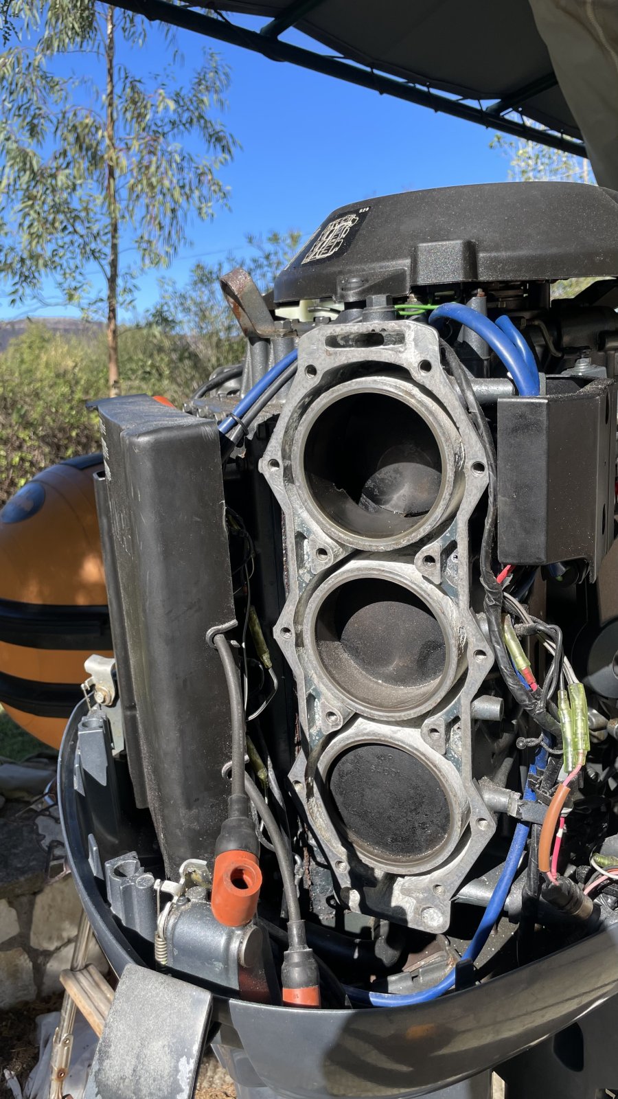

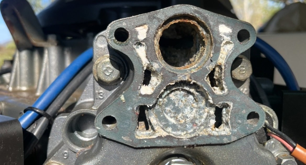

Αφού τελικά, απ’ότι φαίνεται, σβήσαμε και τις δικές μας τις φωτιές 🔥 ήρθε η ώρα για τις καθιερωμένες συντηρήσεις…
Ιδού λοιπόν, δεσποινίς ετών 28!
Παραμένει κούκλα όπως ακριβώς και την πρώτη στιγμή που την είδα :love:
View attachment 256453View attachment 256450View attachment 256451View attachment 256452
Κι όπως όλα τα πράγματα που αγαπάμε για να εξακολουθεί να είναι όμορφη θέλει την περιποίηση της.
Μπουζί, βαλβολίνες, φλάτζες, ανόδια, ιμπέλερ, τσιμούχες θερμοστάτες και γενικά έλεγχος όλων των αναλώσιμων σύν ένα πολύ καλό πλήσιμο με ειδικό υγρό κατά των αλάτων και μετά αποθήκευση και ξεκούραση…
Ίσως από Σεπτέμβρη γουργουρίσει ξανά για μια βολτίτσα μέχρι Κεφαλονιά, διαφορετικά του χρόνου πάλι.

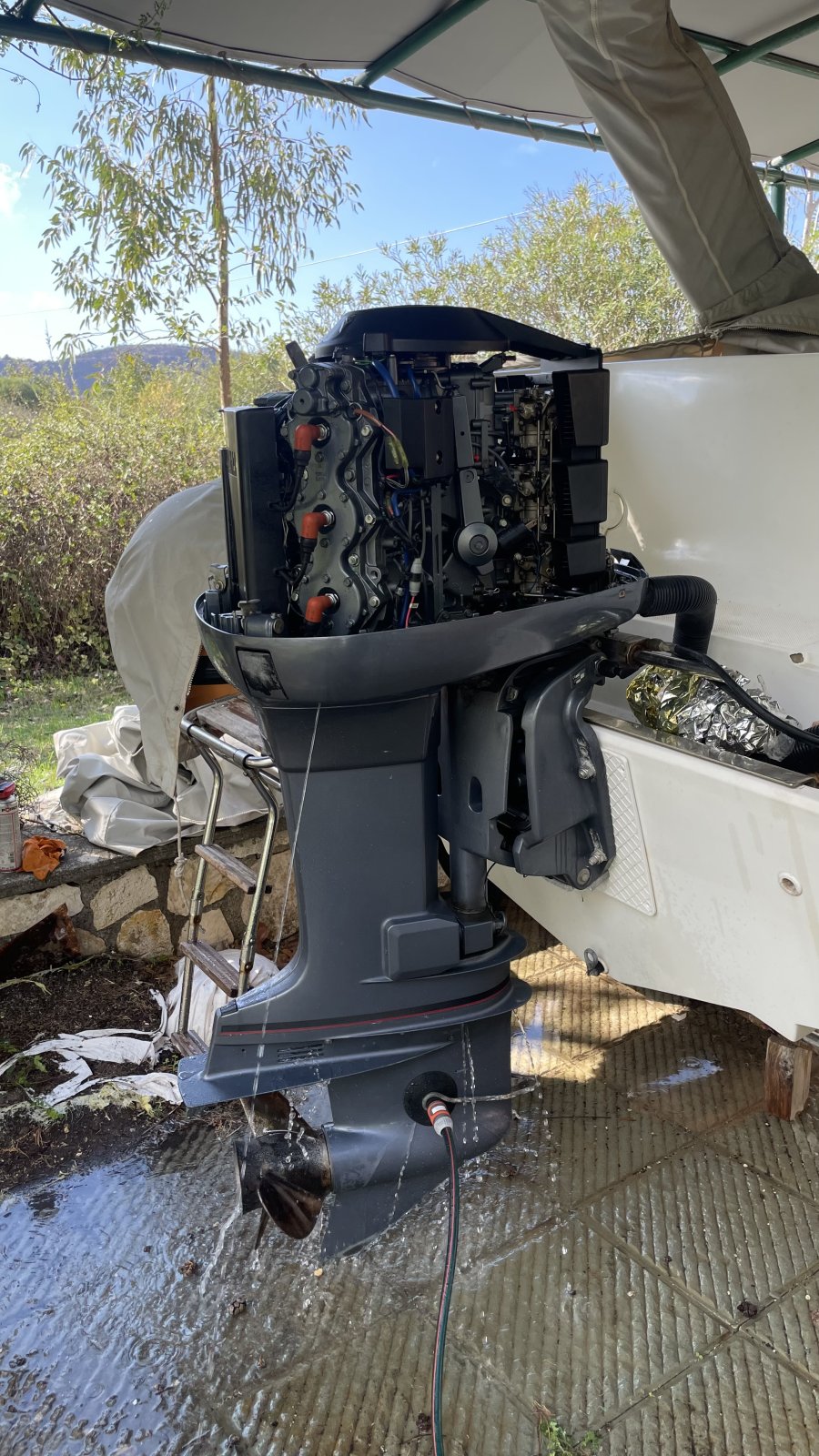

View attachment 256454View attachment 256455View attachment 256456View attachment 256457View attachment 256458
Συνέχεια..

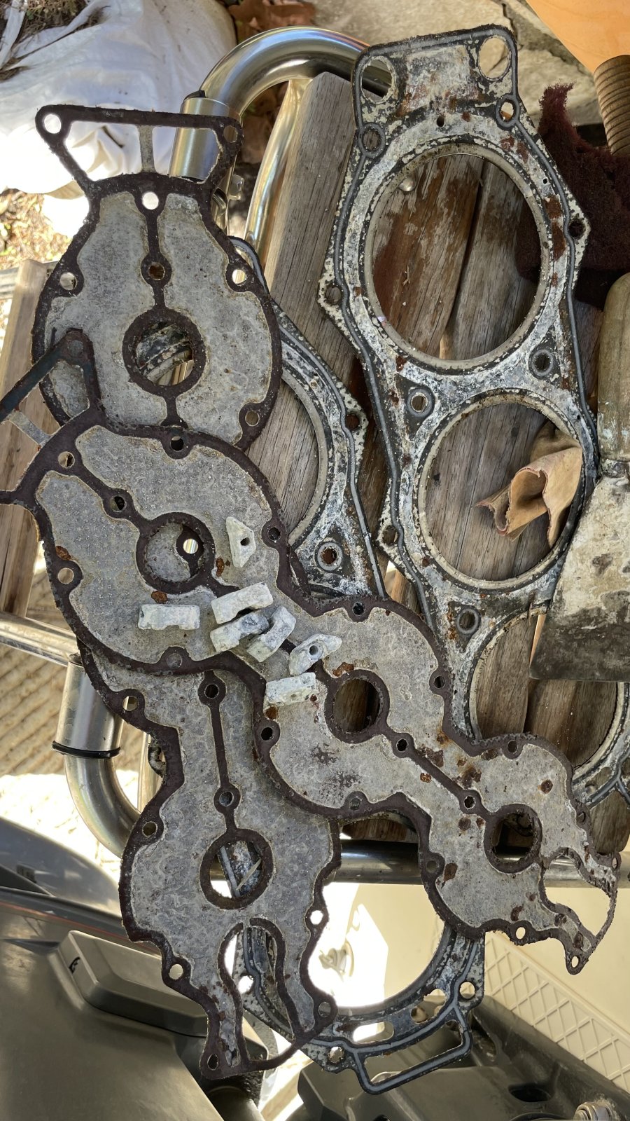

Αφού συγκεντρώθηκαν όλα τα ανταλλακτικά, θερμοστάτες, φλάτζες, εσωτερικά ανώδια, βαλβολίνες σασμάν και υγρά υδραυλικού trim, ολοκληρώθηκε η επισκευή/συντήρηση της κούκλας.
Η κατάσταση εσωτερικά ήταν χειρότερη απ’οτι περίμενα αλλά μα πολύ υπομονή, πολύ τρίψιμο και πολύ καθάρισμα με ξύδι και αραιωμένο οξύ έγινε λαμπίκο!
