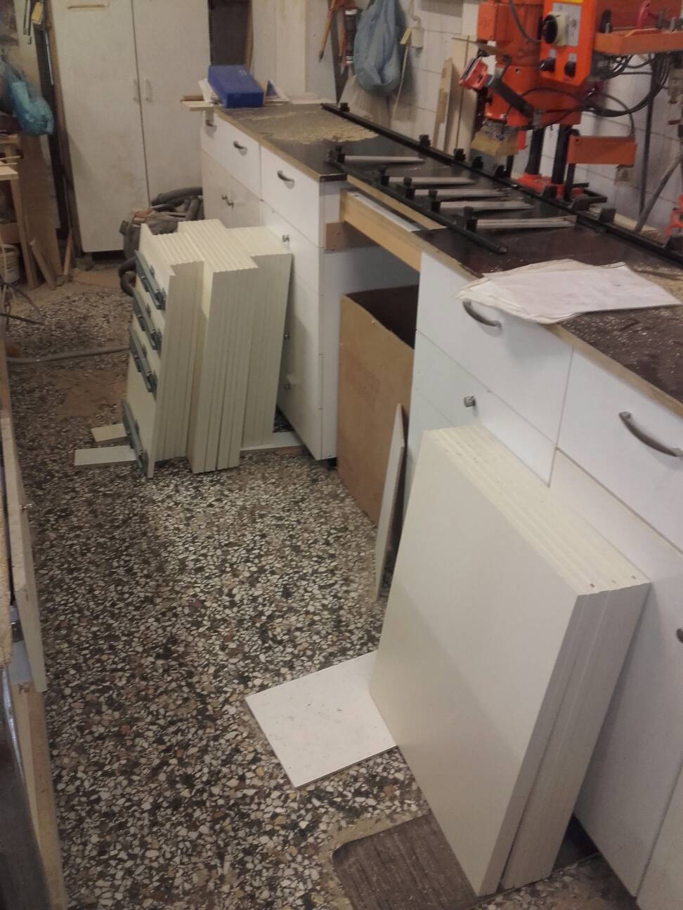

Αυτά μου μενουν για μονταρισμα και ξεκινάω
