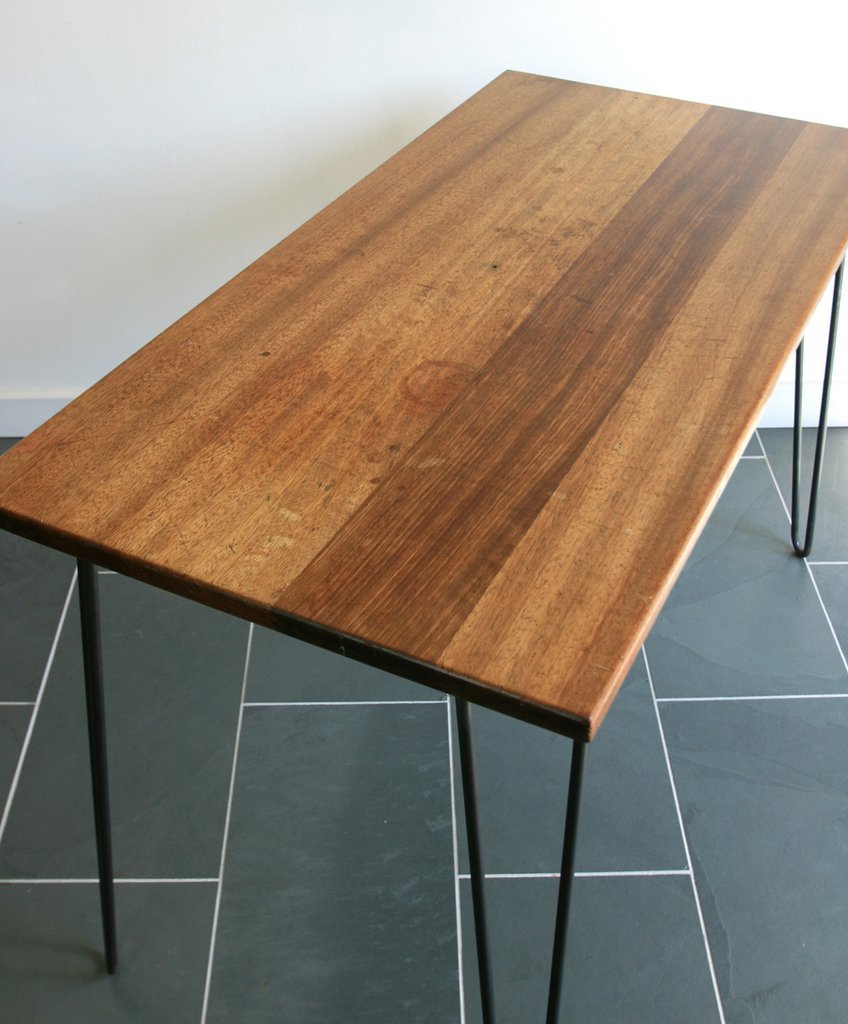

Για ιρόκο θα υπολογίζεις περι τα 1400 το κυβικό,συνήθως το βρίσκεις σε μαδέρια με πάχος 4cm περίπου,πλάτος 25cm και μήκος 3 με 3,5 μέτρα..Για μαδέρια πεύκης το κόστος είναι μικρό,με κανένα κατοστάρικο θα φτιάξεις την επιφάνειά σου,αλλά σε 5m μήκος δύσκολα θα βρείς.Σκελετό-πόδια θα φτιάξεις επίσης μόνος;Έχεις εργαλεία;
Ένα τραπέζι ιρόκο που βρήκα πρόχειρα πχ..
