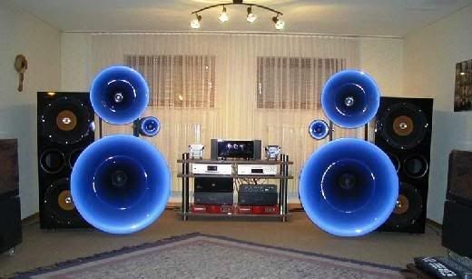

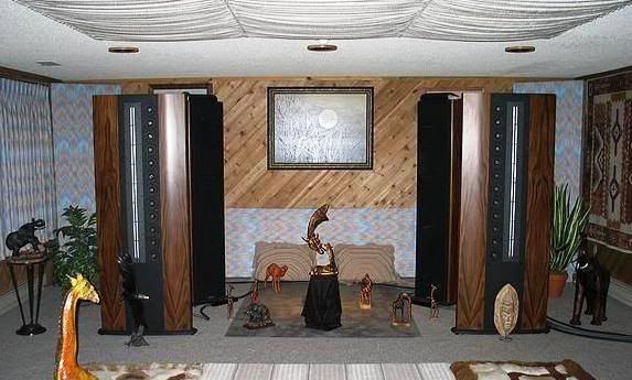

Οταν το High End ηταν στα σπάργανα, η τοποθέτηση των tweeters γίνονταν προς την εξωτερική πλευρά και οι μπασοκολώνες στο εσωτερικό για να έχουμε μεγαλύτερη στερεοφονική εικόνα.
Εδώ και πολλά-πολλά χρόνια, η τοποθέτηση είναι αυτή
Μπορεί κάποιος να μου δώσει εξήγηση γι' αυτό???
________________________________
Θα ήμουν όμως περίεργος να έβλεπα σήμερα και καμιά φωτό με τις μπασοκολώνες στημένες στο εσωτερικό!!!
Τελικά, βρήκα εγώ μία με τα woofers inside! (Genesis 2 speaker system)
Οχι τόσο συνηθισμένο (και μάλιστα με τόσο μεγάλη κλήση), αλλά ποιός ξέρει.
Αυτή η θέση μπορεί να τον "έπεισε" περισσότερο... :grinning-smiley-043
