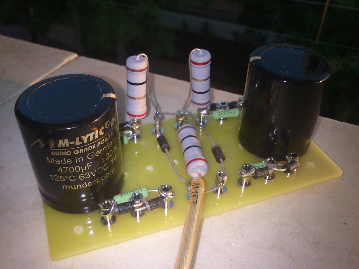

Εδώ η συναρμολόγηση του raw power. Το καλώδιο θα συνδεθεί στη γείωση του δικτύου AC.
Δεν περίμενα να με βολέψει τόσο πολύ το turret board!
Πριν από κάθε κόλληση, κάθε ακροδέκτης λειάνθηκε με ψιλό γυαλόχαρτο για... ιδανικές επαφές.
Τώρα μένει η παραλαβή του Μ/Σ (todoidy).
Σας είπα ότι η κατασκευή συμπεριλαμβάνει και καλώδιο ρεύματος?:grinning-smiley-043
Οι M-lytic είναι ιδιαίτερα καλοκατασκευασμένοι ενώ προσφύονται πάνω στο turret board μέσω αυτοκόλλητων στη βάση τους (έρχονται από τη μαμά τους έτσι).

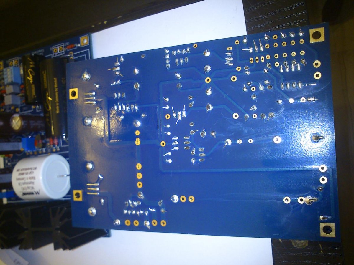

Ερώτηση προς τον "πατέρα" της σχεδίασης:
Πως μπορώ να απομακρύνω τα υπολείμματα κόλλησης από την πλακέτα με ασφαλή τρόπο (η κόλληση Mundorf είναι 1 mm και αφήνει αρκετά υπολείμματα)?
υπάρχει υγρό σε σπρευ και λέγεται FLUX OFF και κάνει άριστη δουλειά ίσως υπάρχουν και άλλες λύσεις αλλά εγώ παίζω με αυτό
attachment.php
Άν θές γύρνα τόν δεξί C4 ωστε νά έχει τό "Μ" πρός τά κάτω. Έχουνε τό εξωτερικό τύλιγμα πρός αυτό τό πόδι οί Mundorf Supreme οπότε άς είναι πρός τήν είσοδο τού σήματος όπως έβαλες τούς άλλους. Είναι λιγότερο αντένες σέ εξωτερικά πεδία έτσι. Άν καί κυρίως αυτό ενδιαφέρει στούς C3 πού είναι χαμηλό τό σήμα. Καί είναι ήδη τοποθετημένοι ΟΚ.
Δέν είναι θέμα ουσίας είδικά γιά τόν C4 πού τό σήμα εκεί θά είναι περίπου μισό Βόλτ.

Τελικά δοκίμασα κάτι άλλο και πέτυχε. Μπάνιο σε πολύ ρηχό πιάτο με αλκοόλη 93%. Παραμονή της πλακέτας στην αλκοόλη ώστε να ακουμπά ελαφρά την πλευρά κολλήσεων.
Μετά προσεκτικό "σκούπισμα" με βαμβάκι και επανατοποθέτηση στην αλκοόλη.
Μετά από αρκετές επαναλήψεις, οι πλακέτες είναι αρκούντως αστραφτερές χωρίς leaks σε επικίνδυνα σημεία!

Αυτές τίς ασπράδες τίς αφήνει συνήθως ή αιθυλική αλκοόλη. Καλύτερα ισοπροπυλική γιά τά ηλεκτρονικά.
