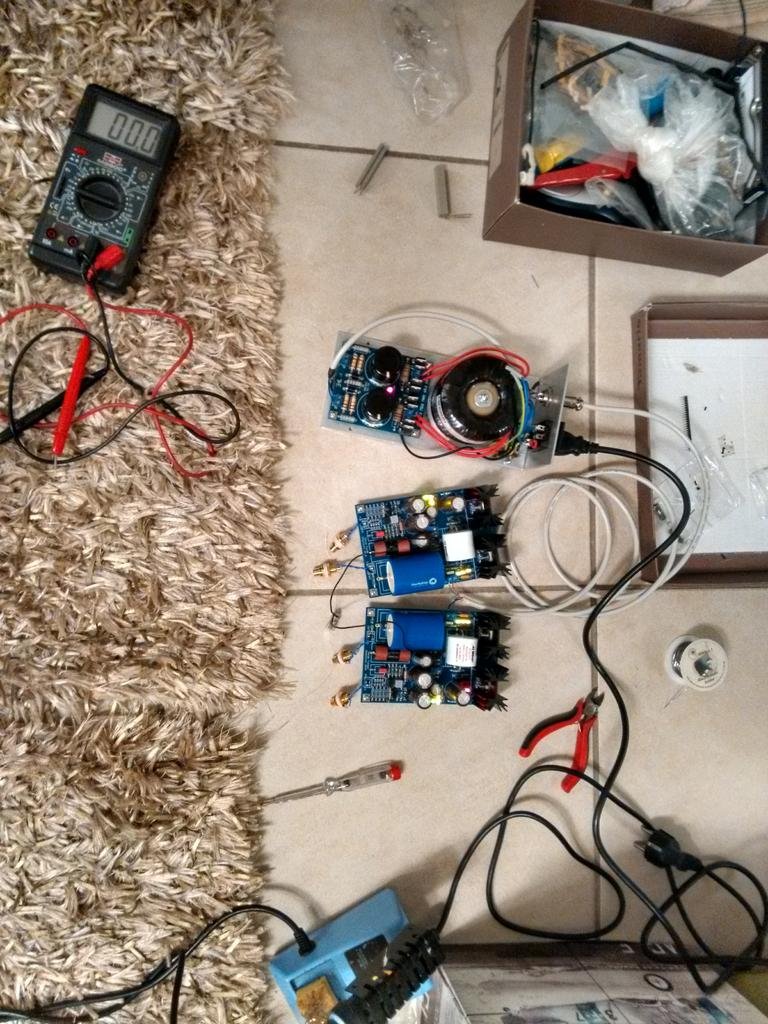

Πρώτη δοκιμή:
- Οι μετασχηματιστές στο δευτερεύον δίνουν 35,8 και 35,7V
- Στην έξοδο του raw psu χωρίς το phono συνδεδεμένο μετράω και στα δυο κανάλια 51.2V.
Καλά είμαστε; Επίσης έχω ασφάλειες 0.3Α F, που τις καίει αμέσως. Για την ώρα το ρόλο της ασφάλειας παίζει ένα καλώδιο με κροκοδειλάκια ( :slapface: ), μέχρι να πάρω αργές.
Με 470Ω 10W αντίσταση για φορτίο θα είναι σαν να τεστάρεις με το φόνο συνδεμένο περίπου. Σιμουλασιόν μην γίνει κάποιο λάθος στη φάση προετοιμασίας με το κυρίως κύκλωμα κιόλας επάνω. Έτσι βλέπεις τι έξοδο κάνει το RAW PSU με φορτίο. Αν όχι κάτω απο 50V υπάρχει λύση. Μεγαλώνεις τιμή RD/Link για 47V περίπου. Και για προστασία απο παρατεταμένα ανεβάσματα και να μην έχεις μεγάλη ζέστη στο Q101.

Ο Γιατρας μου το είχε επισημάνει με εμφαση, όταν βαλω καπάκι σε τοροειδή να αποφύγω το παραπάνω και να στεγανοποιήσω ή την βίδα ή το καπάκι στην επαφή με το σασί. Θα ψηθεί ο ΜΣ.
Με φορτίο 470R 49.7V στην έξοδο του τροφοδοτικού με RD/Link 0.47Ω. Προτεινόμενη τιμή για RD/Link;
Βάλε 10Ω RD/Link να ρίξει κάτι ακόμα ώστε να υπάρχει περιθώριο και για όταν η ΔΕΗ θα είναι που και που πιο ψηλά.
Στον "πάγκο" ξανά. RD/Link 10Ω μου δίνει 45.9 και 45.8 αντίστοιχα με φορτίο 470R. Δοκιμή με πλακέτες χωρίς καπνούς και biasing....αζ γουι σπικ

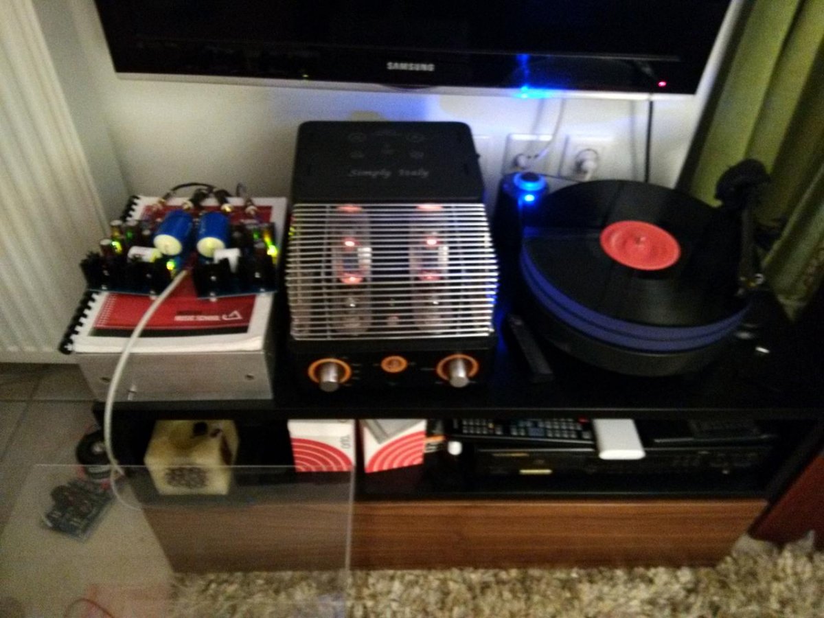

Τα 46V είναι πολύ καλά. Γενικά το πήγες καλά μέχρι εδώ. Γράφουν τίποτα για ρεύμα ασφάλειας πρωτεύοντος οι ταμπέλες των μετασχηματιστών σου;
Θα το τσεκάρω, νομίζω πως όχι. Βασικότερο πρόβλημα, μετά από μισή ώρα, bias ok. Συνδέω ενισχυτή-πικάπ, και το απόλυτο 0 στην έξοδο. Στην R3 μετράω 9.3 mA και στα δυο κανάλια. ΤP1-TP2 3.6V, rail 36V
Ψέματα, είχαν τραβηχτεί λίγο τα καλώδια από την πλευρά του πικάπ. Παίζει μια χαρά, από θόρυβο είναι κοντά στο μηδέν χωρίς κουτί.

Σας ευχαριστώ όλους για τη βοήθεια! Στρώσιμο τώρα και δοκιμές για αντίσταση εισόδου! Με το phono στο φυσικό του περιβάλλον, η πρώτη εντύπωση είναι πάρα πολύ θετική. Πιο πολλά σχετικά με την απόδοση μόλις γράψει λίγα χιλιόμετρα.
Ναι μια χαρά είναι, συνηθίζω σιγά σιγά τον καινούριο ήχο. Δεν ξέρω πόσο θα αλλάξει αυτό που ακούω τώρα στις επόμενες δυο βδομάδες που θα χουν δουλέψει λίγο τα τρανζίστορ και οι πυκνωτές, αλλά για την ώρα πάμε καλά.
Μετά από 48 ώρες ενεργό, έστω και χωρίς σήμα, τουλάχιστον οι πρωτο-χρησιμοποιούμενοι ηλεκτρολυτικοί πυκνωτές φορμάρονται ικανοποιητικά. Είναι όντως τεχνικής φύσης αυτό το φαινόμενο. Τέλος πάντως μόλις εσύ νιώσεις ότι ο τόνος της φρέσκιας κατασκευής σταθεροποιήθηκε η εσύ συνήθισες και κατάλαβες τον ήχο αρκετά, τότε θα είναι καιρός να σκεφτείς αν είναι εντάξει η δύναμη των πρίμων σχετικά με το πως αντιδρά το σύστημα σου με την τιμή C2Y που το ξεκίνησες η αν θα κάνεις κούρδισμα της τιμής αυτής. Θυμήσου, με βηματικά λιγότερο έως καθόλου C2Y όλο και πιο διακριτές οι υψηλές και λεπτότερος ο τόνος. Με περισσότερο C2Y εξυπακούεται πας αντίθετα προς μαλακότερο και πιο γεμάτο τόνο. Αλλά πριν ξεκινήσεις κάτι τέτοιο, να ελέγξεις και την γεωμετρία του συστήματος βραχίονα κεφαλής (VTA κλπ) στο ότι δεν έχει ξεφύγει κάτι τον προηγούμενο καιρό η ότι δεν παίρνει κάποια βελτίωση. Μετά στήνεις καλά τα αυτιά και πράττεις...
