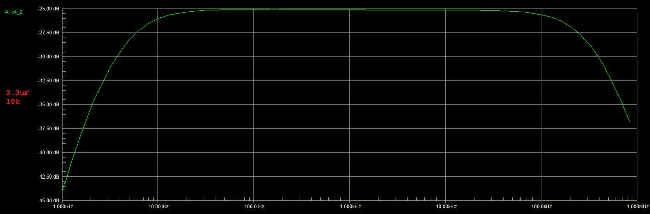

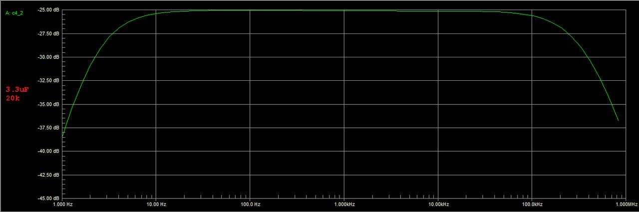

40dB (x100) φτάνουν για 4mV (100x4=400mV) μην δώσεις και άλλο κέρδος γιατί θα ανεβάσει THD. Με μπάφερ (x1) όπως ο DCB1 συνήθως δεν γεμίζουν καλά το υπόλοιπο σύστημα τα φόνο εκτός και αν είναι ευαίσθητος ο τελικός και τα ηχεία. Αλλιώς βοηθάει προενισχυτής γραμμής με κάποιο κέρδος τάσης.
Βάλε ίδιο ποτενσιόμετρο γύρω από 20Κ και στους δύο προενισχυτές γιατί δεν γίνεται να έχεις ολόιδια καμπύλη αποκοπής πολύ χαμηλών συχνοτήτων με μία τιμή πυκνωτή εξόδου και δύο τιμές αντίστασης εισόδου. Χρησιμοποίησε 2.2μF C4. Μια μεσοβέζικη λύση θα ήταν να χρησιμοποιήσεις 3.3μF και να μην αλλάξεις κάτι στους προενισχυτές.

Ευχαριστώ Νίκο,άρα τα Q4-R8 τα αφήνω ως έχουν.
Με 3,3 μf χάνω κάτι από την ηχητική ποιότητα του Phono(γιατί προς τα εκεί το κόβω ως επιλογή)?
Από την άλλη θα ήθελα να μείνω πιστός στο αρχικό σχέδιο,και αν κατάλαβα καλά από αυτά που
ήδη διάβασα στο νήμα,ο 2,2μf με τα 10κ ποτ,ίσως δώσουν θέμα από τα 30Hz και κάτω,που μπορεί να
είναι και θεμιτό υπό συνθήκες πολύ χαμηλών συχνοτήτων.
Οι C2 μετρήθηκαν και είναι 15,00 και 14,86 nf, άρα παραγγελιά οι C2Y για 200pf και 340pf.Σωστά?
Θα κάνω προσπάθεια να ρωτάω αυτά πραγματικά στα οποία κολλάω
Δεν είναι θέμα ποιότητας αλλά ποσότητας δηλ. πόση βαβούρα περνάει στα πολύ χαμηλά. Δεν είναι μεγάλες οι διαφορές στα πλαίσια τιμών πυκνωτών και ποτενσιομέτρων που πρόκειται να κινηθείς ωστόσο. Αν ο προενισχυτής γραμμής είναι DC σύζευξης τότε ισχύουν οι παρακάτω καμπύλες από πλευράς καθαρά του φόνο, αν όμως αυτός έχει και δικούς του πυκνωτές σύζευξης μπορεί να επιβάλει διαφοροποίηση στα υψιπερατά σχήματα.
