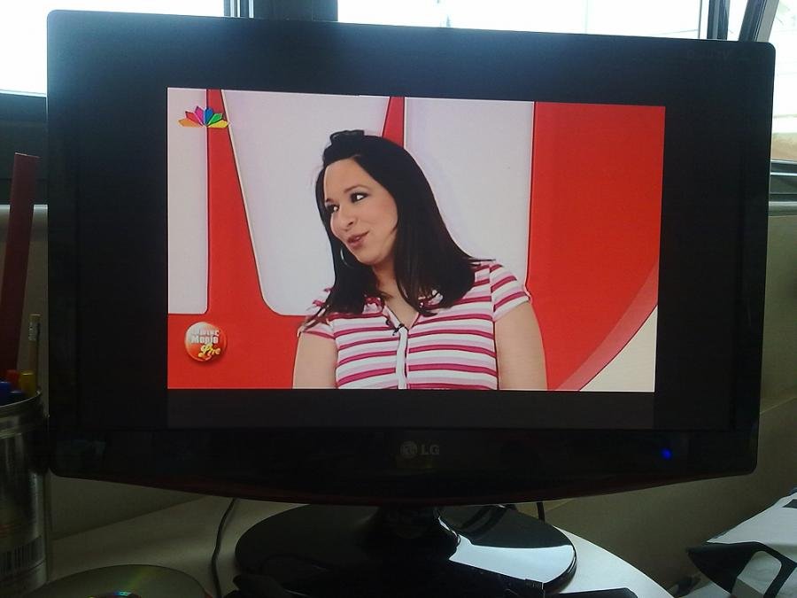

To Star παίζει 16:9, αλλά "μέσα" στο 4:3. Έχει δηλαδή μαύρες μπάρες και πάνω κάτω, αλλά και δεξιά αριστερά.
Να και η εικόνα του. H TV είναι ρυθμισμένη να παίζει την εικόνα "Original" δηλ. όχι "Smart", "Zoom" κλπ. Πχ ο ΣΚΑΪ, γεμίζει την οθόνη.

Γιάννη, από που που το βλέπεις έτσι το Star? Εγώ και ψηφιακό και αναλογικό (Αθήνα) το πιάνω 16:9 με την οθόνη να γεμίζει όλη στο Original αυτή τη στιγμή που μιλάμε.
Στη Βάρκιζα, απ' τον αναλογικό αναμεταδότη Βάρης, που παίρνει από Νοβα.
...απ' τον αναλογικό αναμεταδότη Βάρης, που παίρνει από Νοβα.
Αυτο ειναι το προβλημα σου... Δεν μπορεις να κανεις τιποτα, εκτος αν βρεθει καποιος ανθρωπος και ρυθμισει τον δεκτη της Nova, που δινει σημα στον πομπο για την αναμεταδοση, σε 16:9 και οχι 4:3 letterbox
